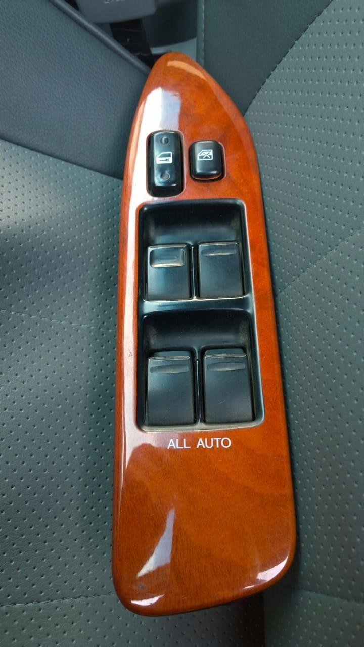

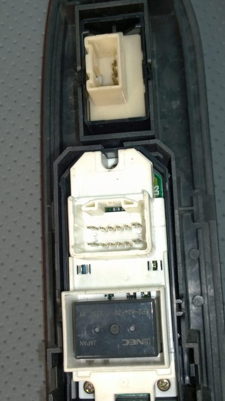

    Вот пульт водительский. Правда, это с Лехуса у меня стоит.
    Изменено пользователем Boberoff

    Скорее неисправность, плохой контакт, в блоке кнопок. Это реле редко из строя выходит.
    Может контакты на плате реле разболтались и пайка поможет?
