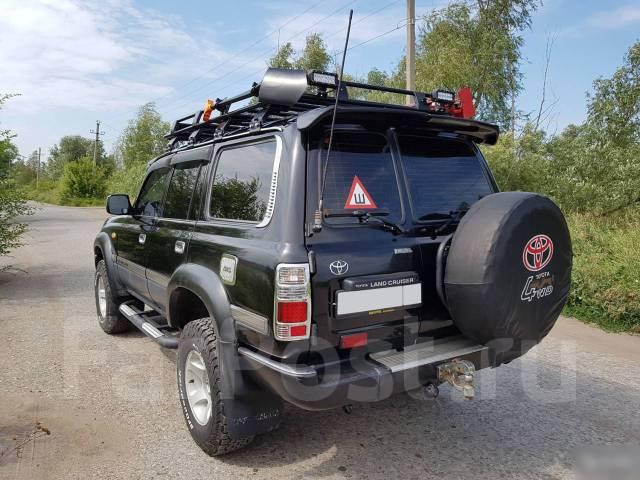

Ну у меня, например, в таком виде 80-ка приехала из Германии, так с тех пор и стоит... Хотя в общем-то и не нужен :)

С родным фаркопом на не просаженной 80-ке загруженный прицеп встанет под углом.

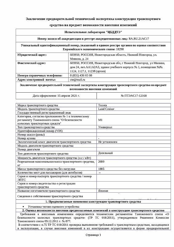

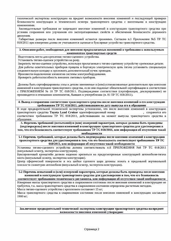

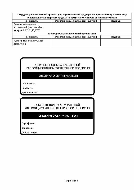

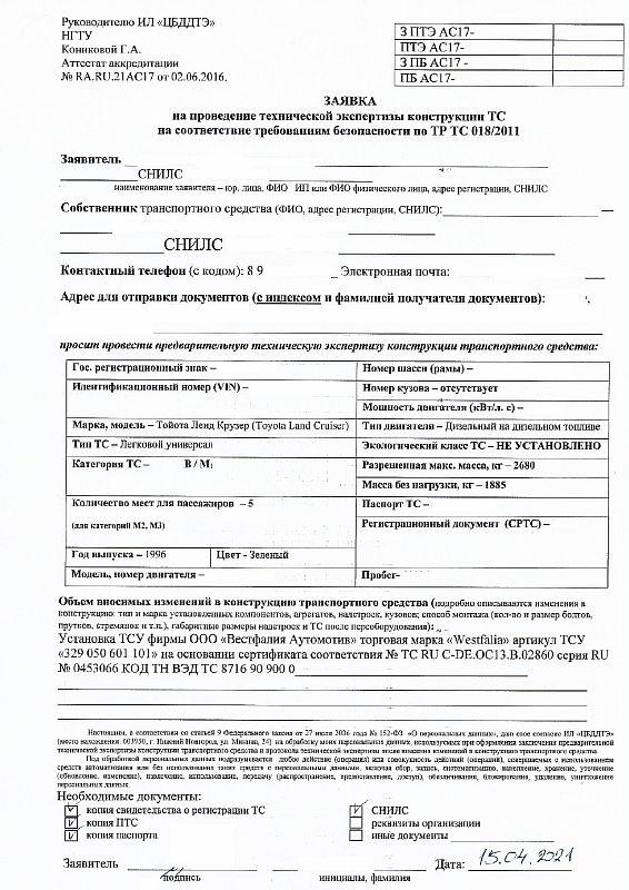

Первое - пишем заявление в аккредитованную лабораторию
Изменено пользователем MrLomshik
Получаем Заключение предварительной технической экспертизы
Далее едем в ГИБДД ..
