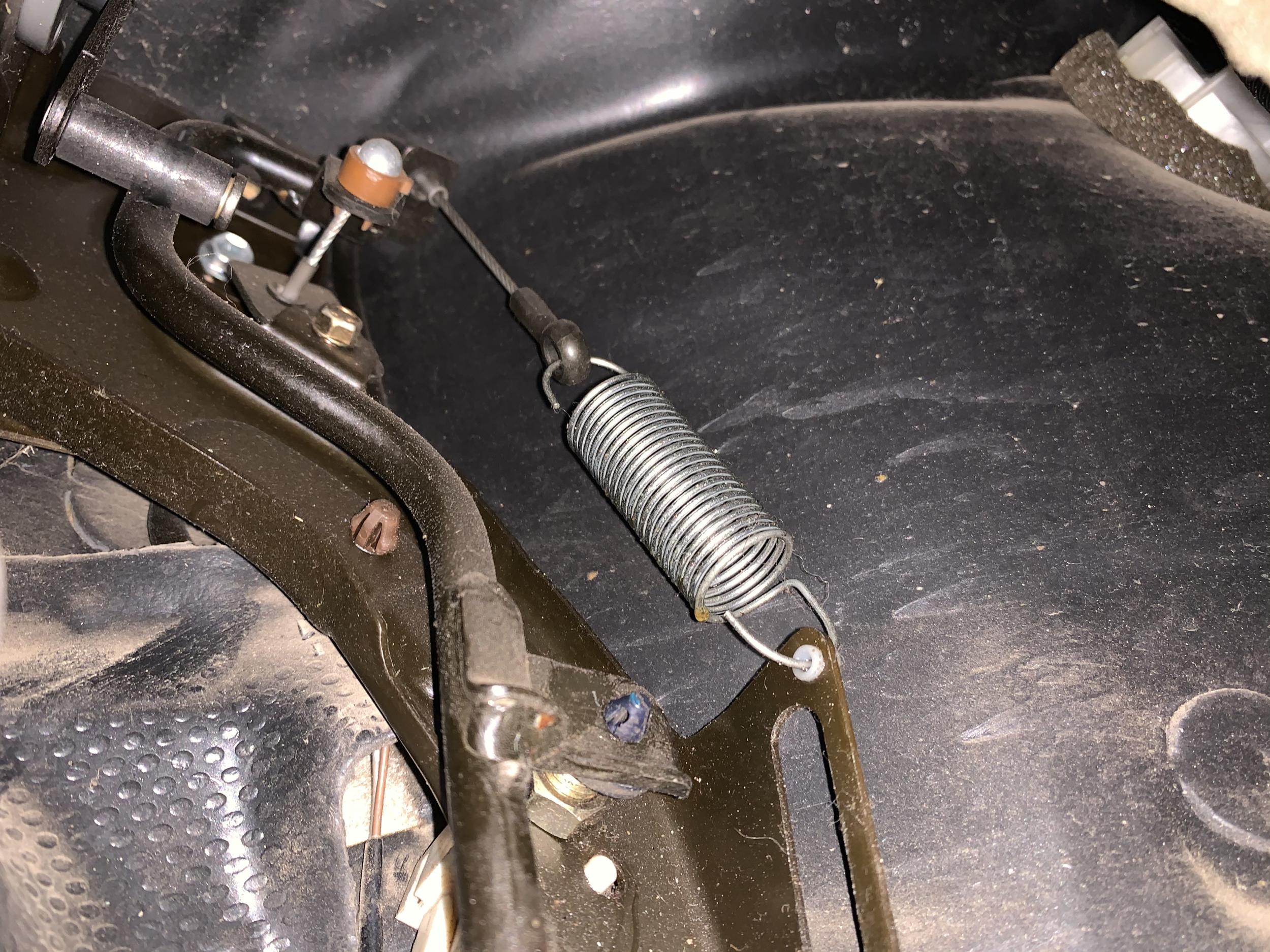

    Педаль нажимаю Контакты размыкаются, чуть выше педали есть ещё тросик, если под упор педали подложить с сантиметр, чего нибудь, тогда обороты становятся выше, как нужно, это ведь не правильно? А вообще Нужно течстримом педаль проверить.

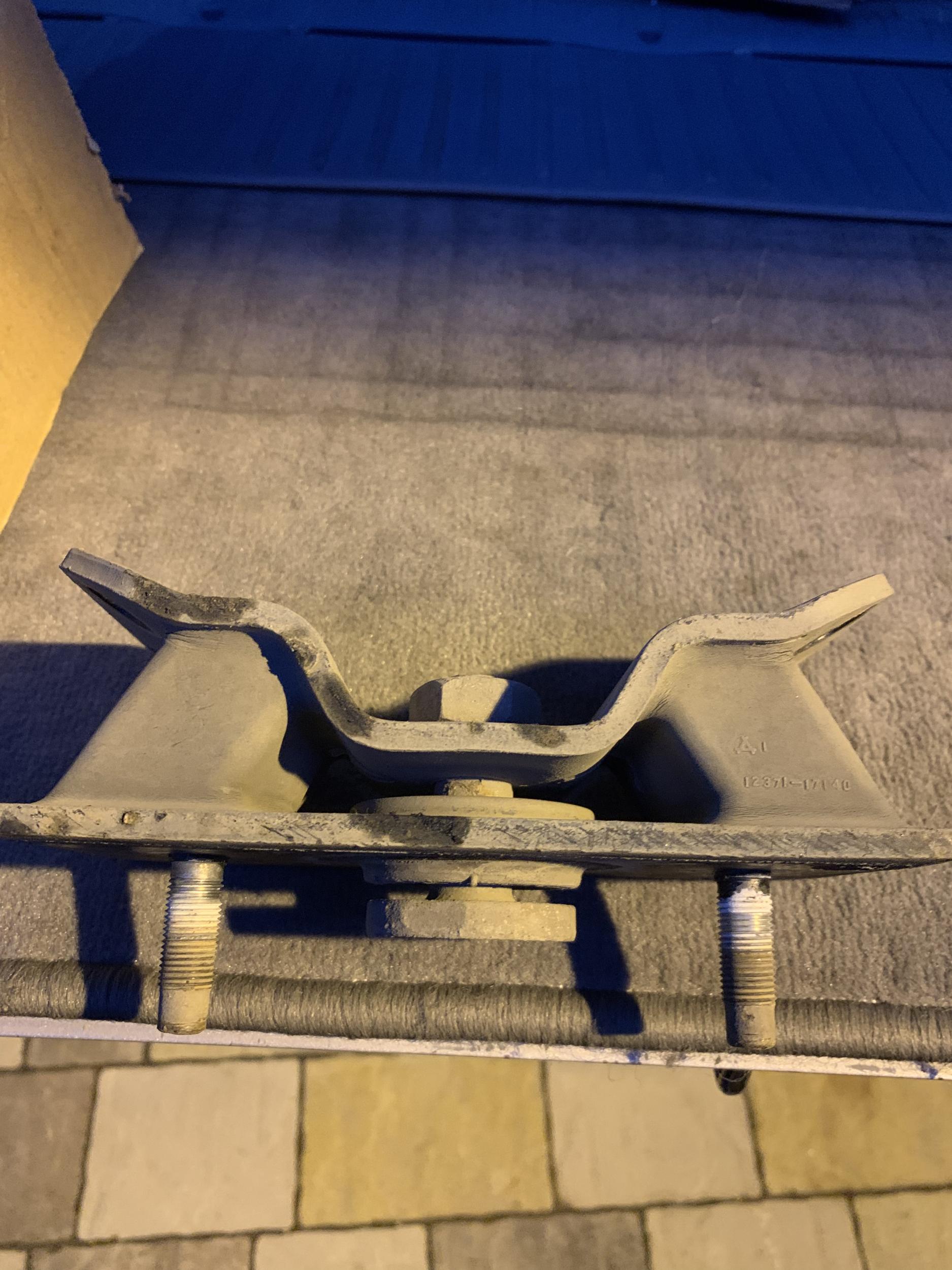

    Поменяли на выходных подушки двигателя 2шт. длинную не меняли, и сайлентблоки раздатки.
    Ситуация не улучшилась, вибрация в режиме D на холостых в пробке с нажатой педалью тормоза осталась.  На что ещё обратить внимание ?

    Вибрация устранена. Путём замены подушки акпп и установкой демпфера.
