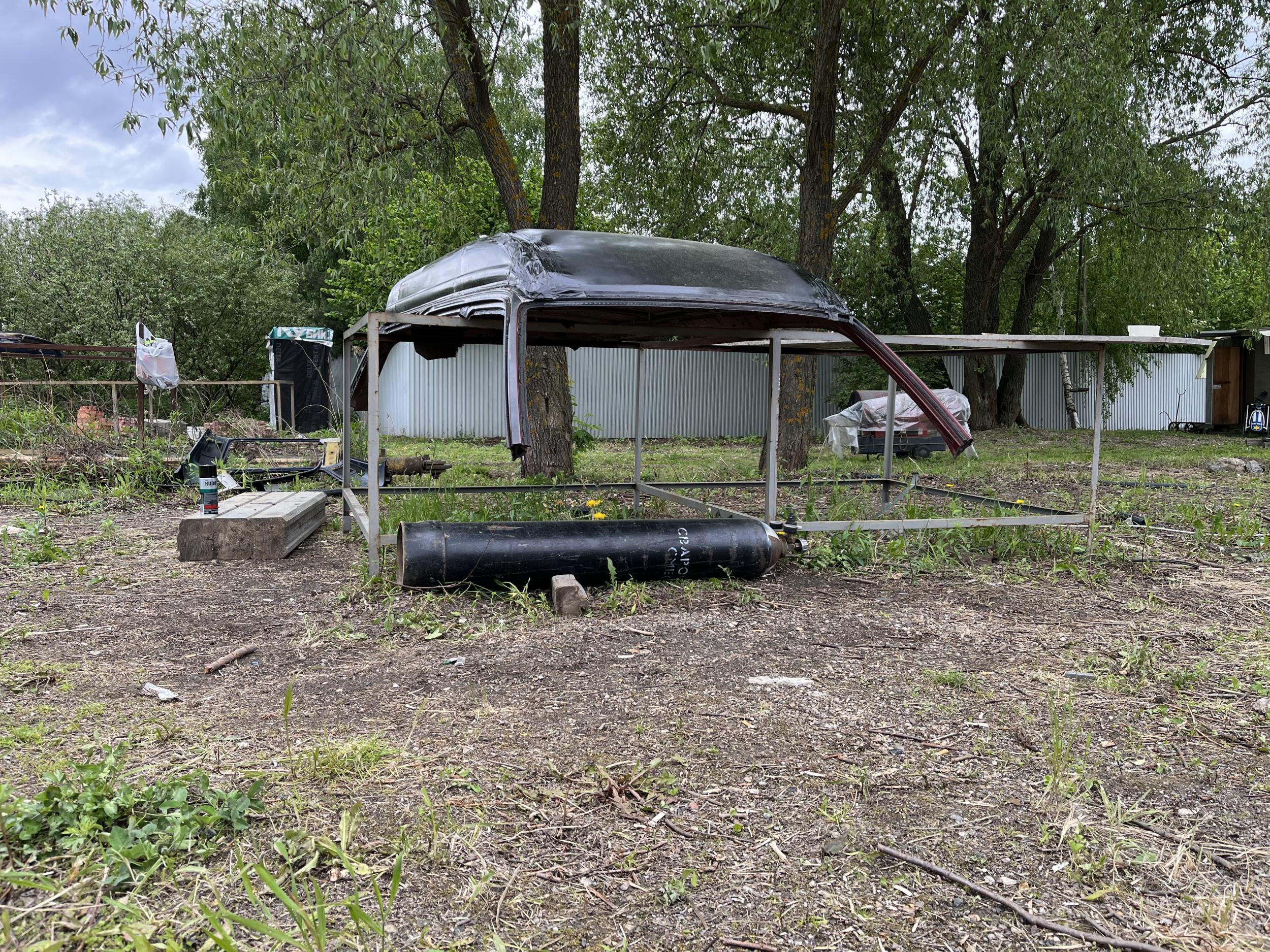

    В общем однозначно уходим в создание шаблона, для пластиковой кепки. Шпаклюем и клеим кепку.
    Соответственно сначала допиливаем форму, постараемся на железе основные углы вывести по наклонам, заднюю часть завалим тоже.
    • Откуда: москва
    • Машина: surf 130 , 37", пер мост Прадо 78, блокировки
    В общем растянули максимум к аркам дверей, над стеклом погажника , примерно 35-40мм нависание. А так конечно гораздо гармоничней.

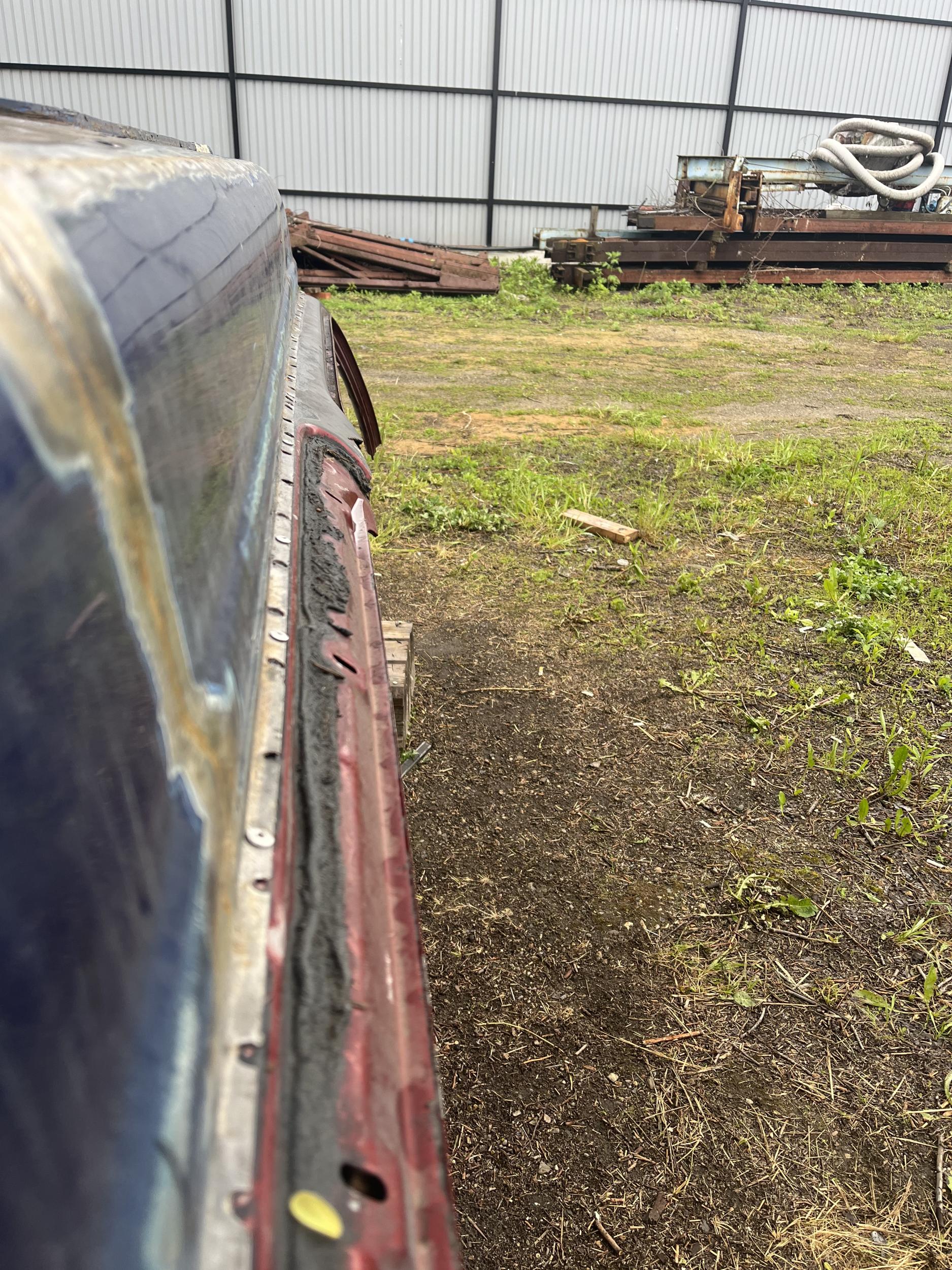

    Придвинули прямо к кончику двери максимально близко, без запаса. 2-3мм. Там наверно поставим водостоки, строго перпендикулярно двери. И тогда граница , крыша-дверь размоется окончательно.
    Водосток примерно мм 20нижняя часть трапеции.

    А для чего такой большой зазор между стенкой новой крыши и пазом под заход двери на штатной крыше? Там на вид можно было бы на 5см с каждой стороны прибавить.
    18 часов назад, kedrs сказал:
    О.... вот на новых фотках уже иначе. Так лучше, ИМХО.

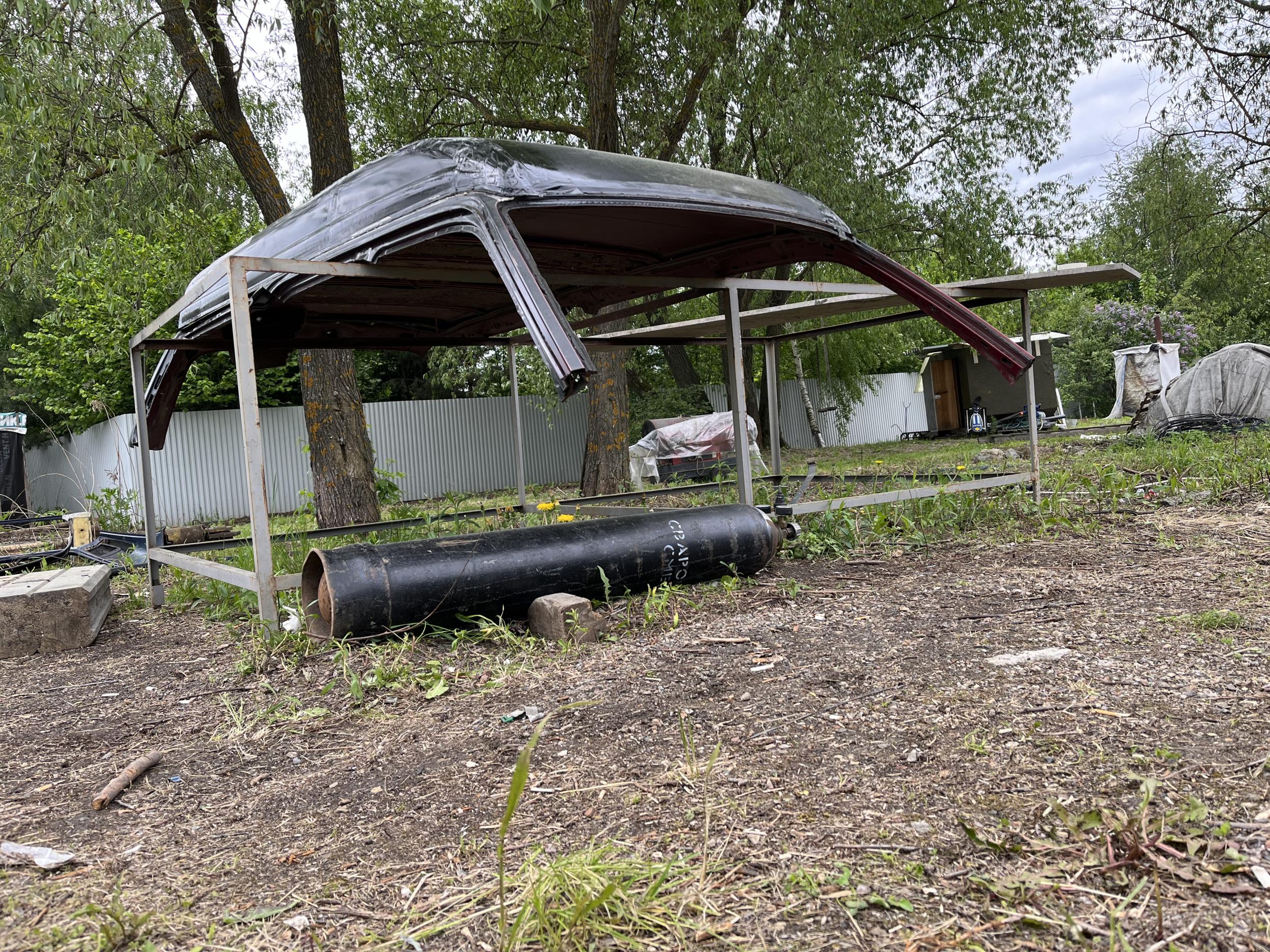

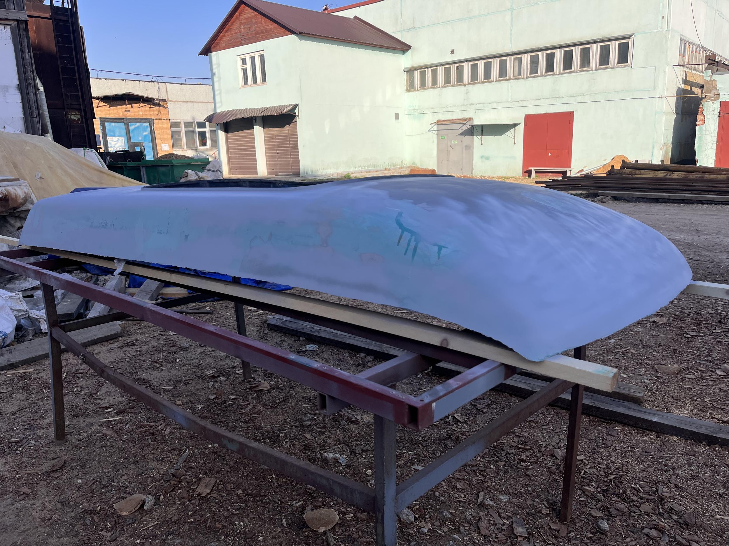

    Скотчем заклеил разрезы закрасил. Просто было интересно форму глянуть до след захода. Стало спереди гораздо плавней. Почти со всех ракурсов. Ну и опять же водосток даст хороший визуал. Свяжет кепку с кузовом. Теперь как продолжим будем с задней частью колдовать, уроним углы, натянем на заднюю часть, дворник придётся убрать. Да я им и не пользуюсь если честно.
    • Откуда: москва

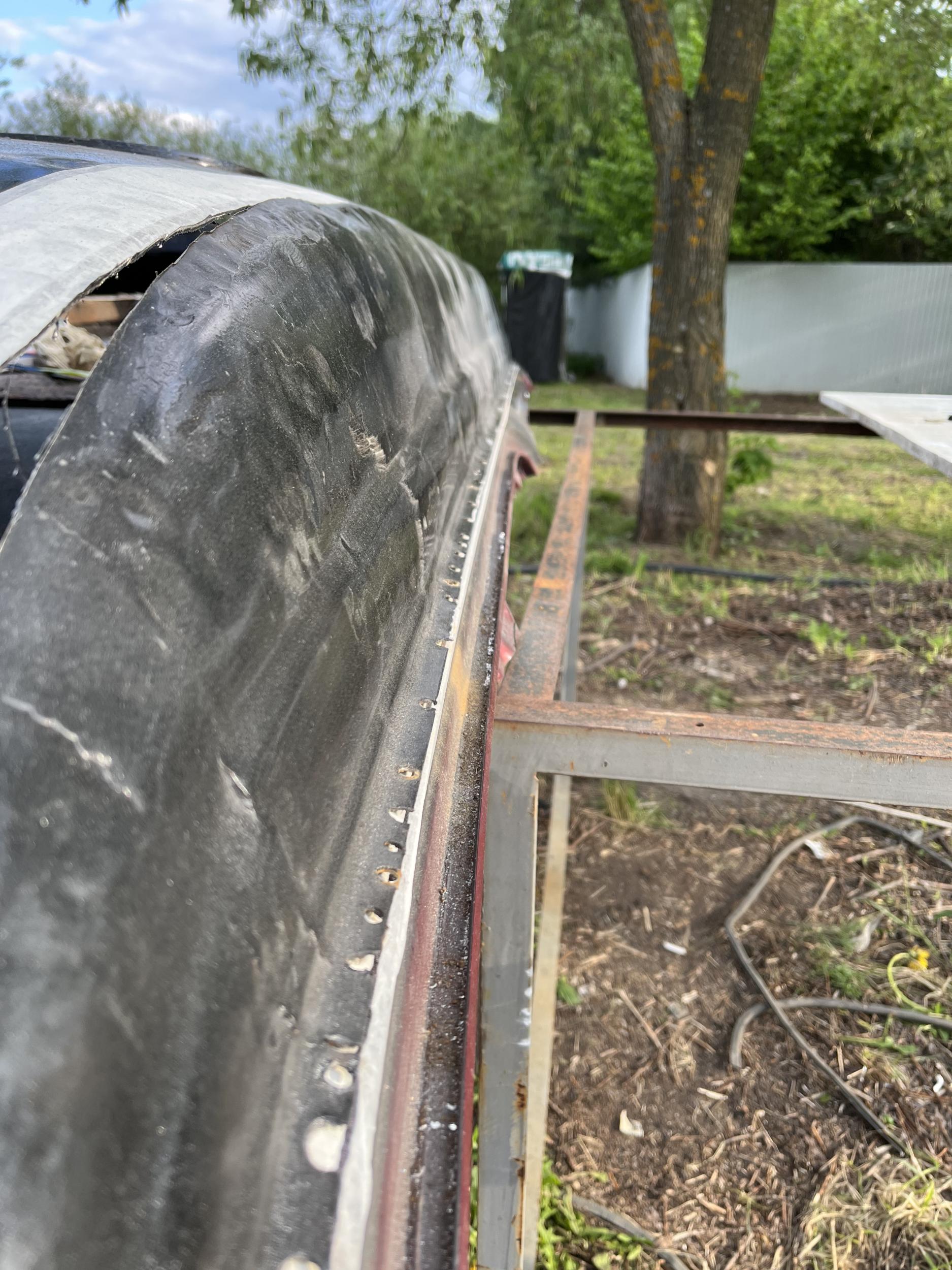

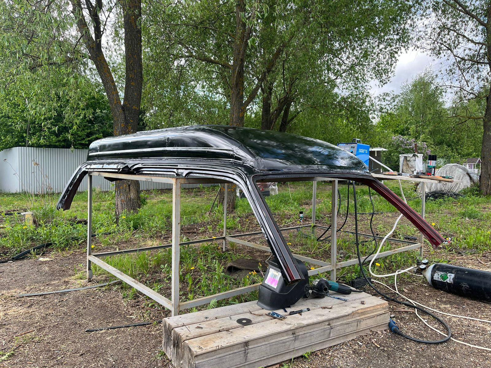

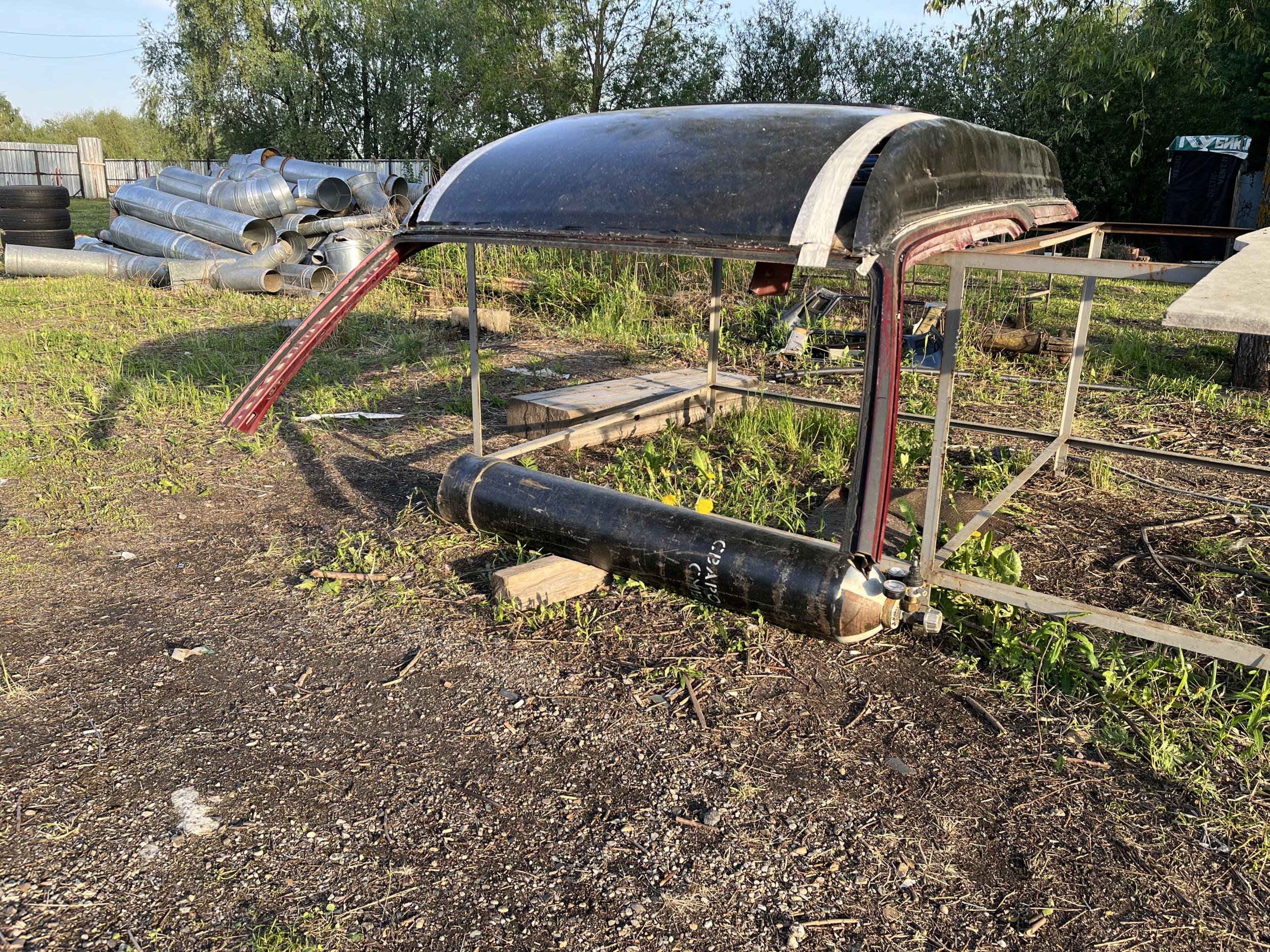

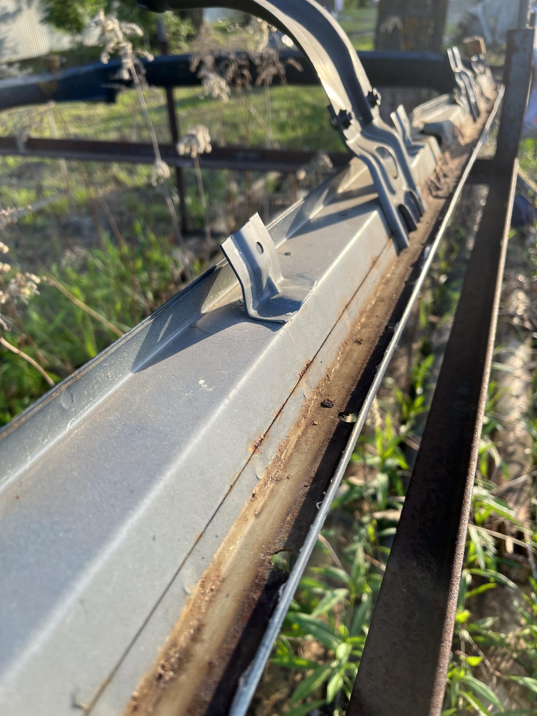

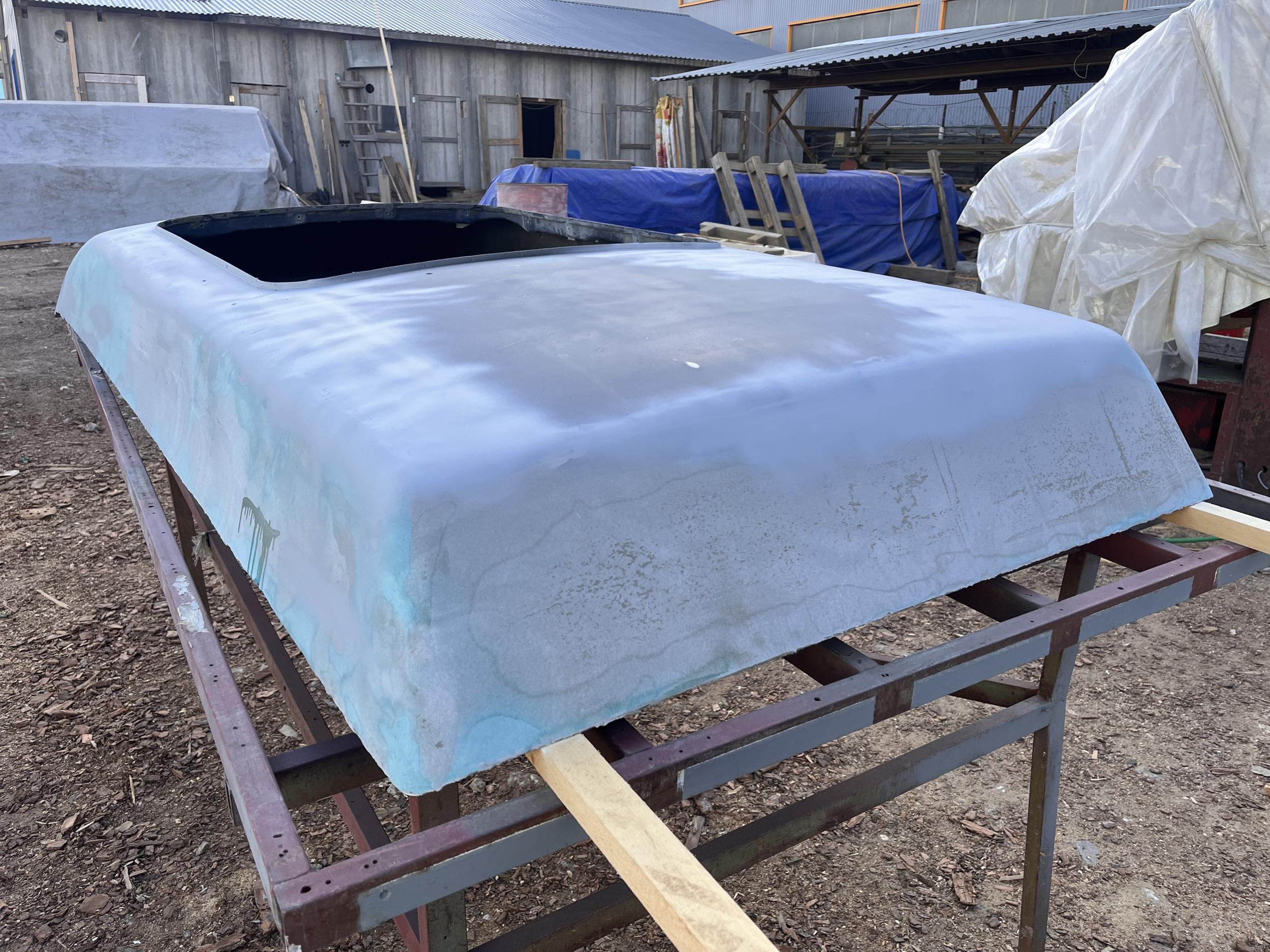

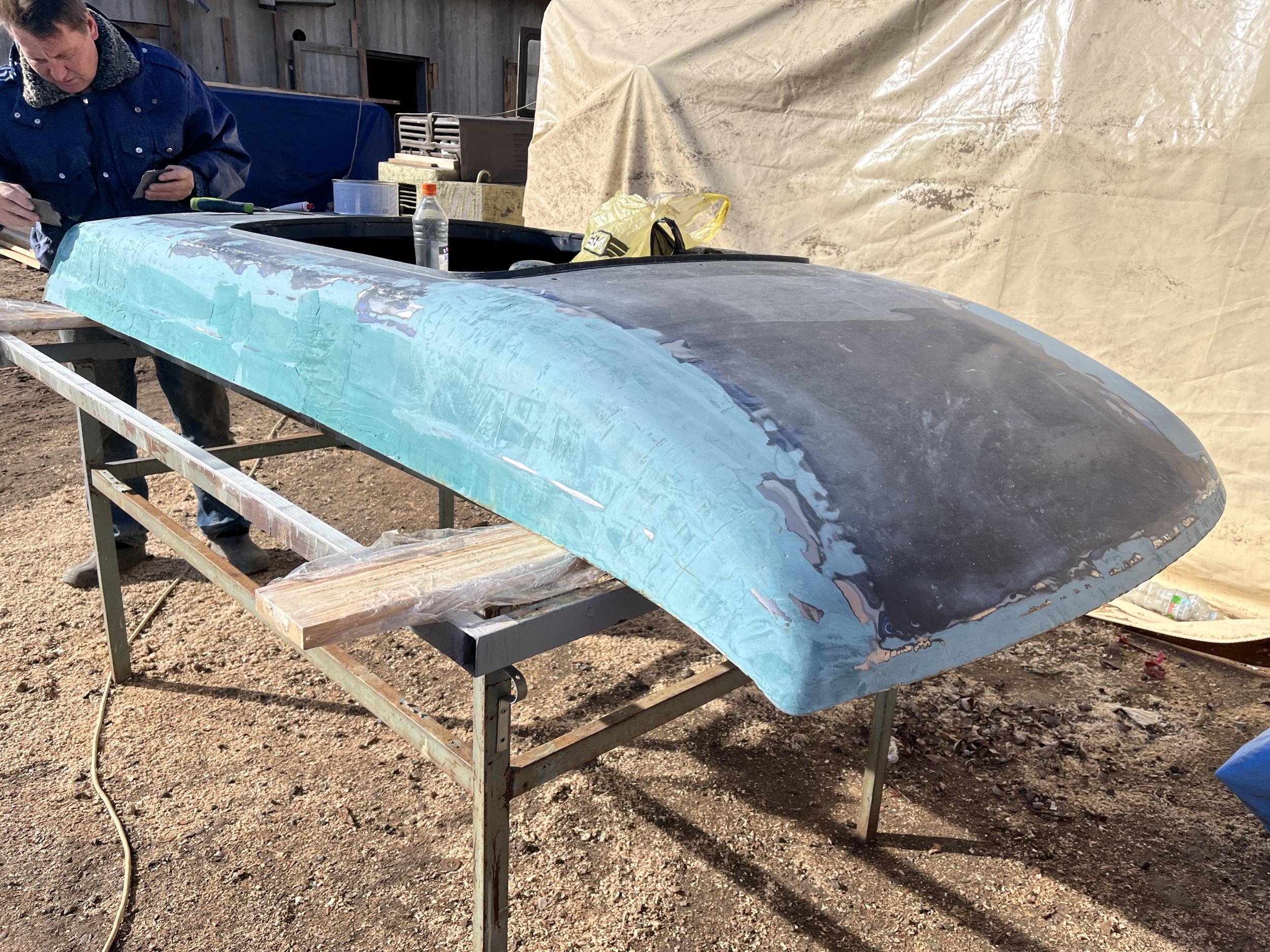

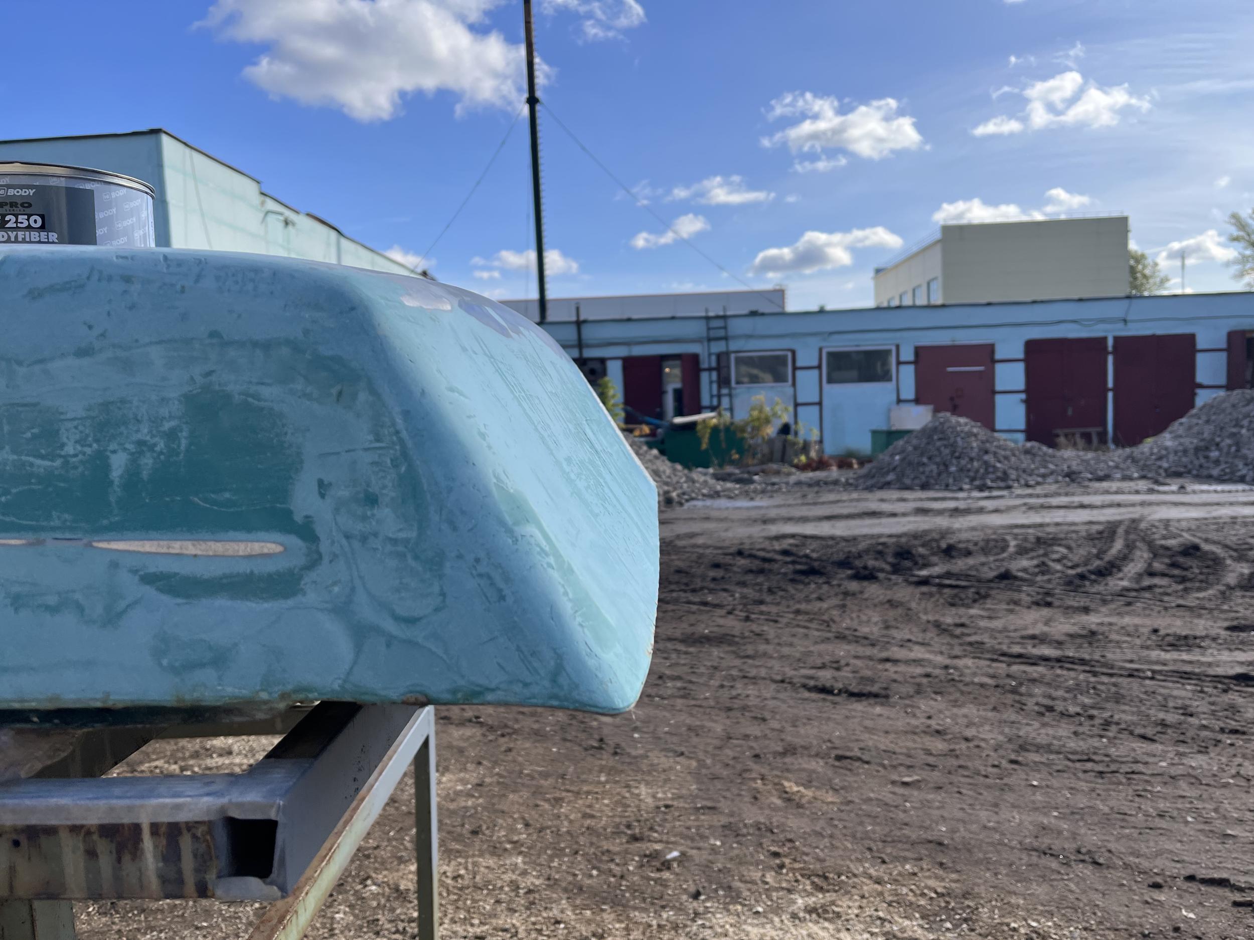

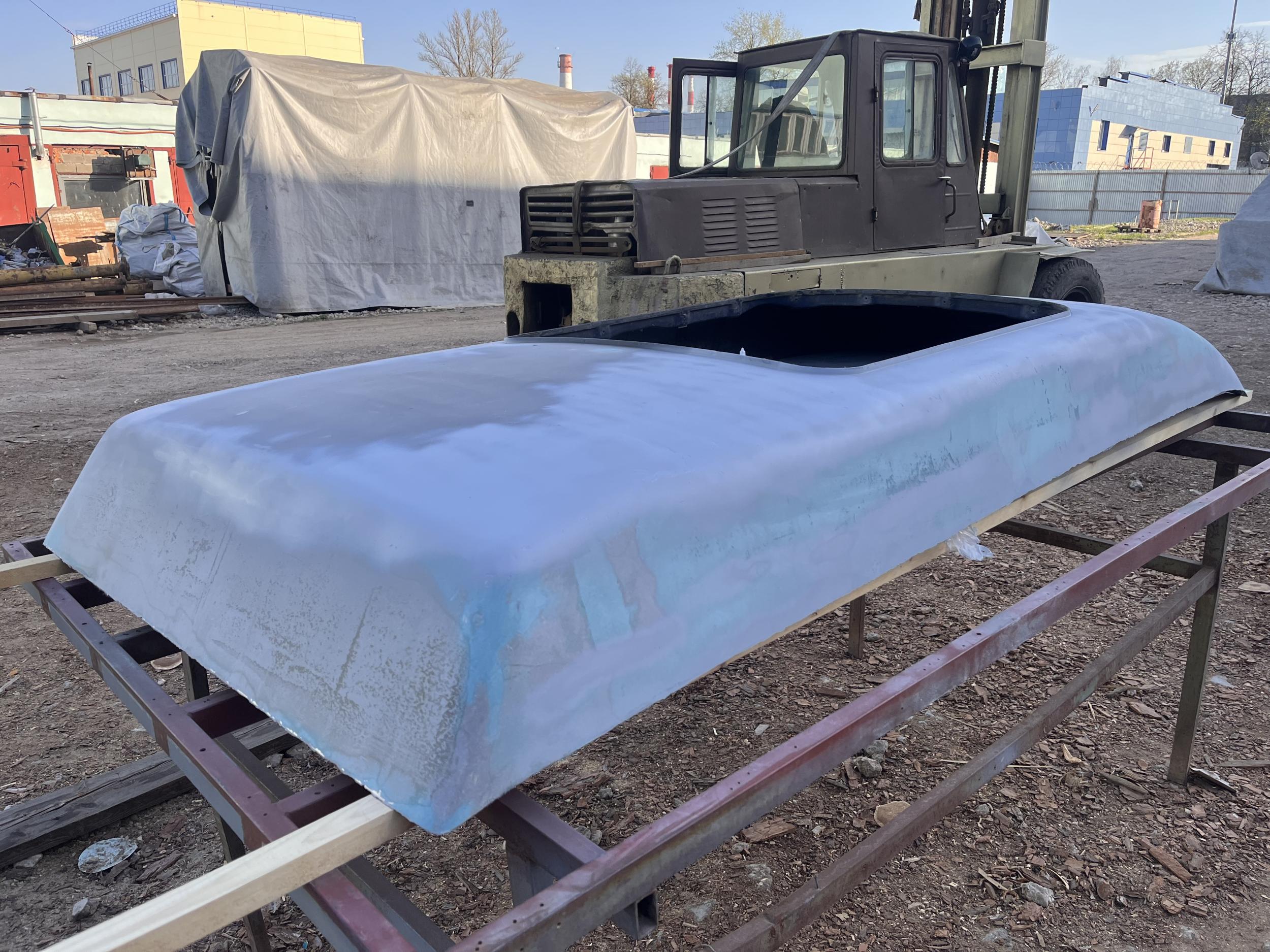

    Всем привет. Этим летом ещё наверное дней 8 выделили на это мероприятие. Продолжаем делать шаблон под матрицу из стеклопластика. Пытаемся максимально сгладить все углы , сделать максимально плавные переходы. Надеемся через недели три изготовить матрицу.
    Все соответственно уже срезали с шаблонной крыши, сейчас будем брать ещё одну крышу, по ней будем делать ответные шаблон по рельефу крыши. По бокам полоса сантиметров 7, в головной части до люка, там будет мафон и станция, может ещё антресоль, там 20см высоты и 35 глубины примерно.
    • Откуда: москва

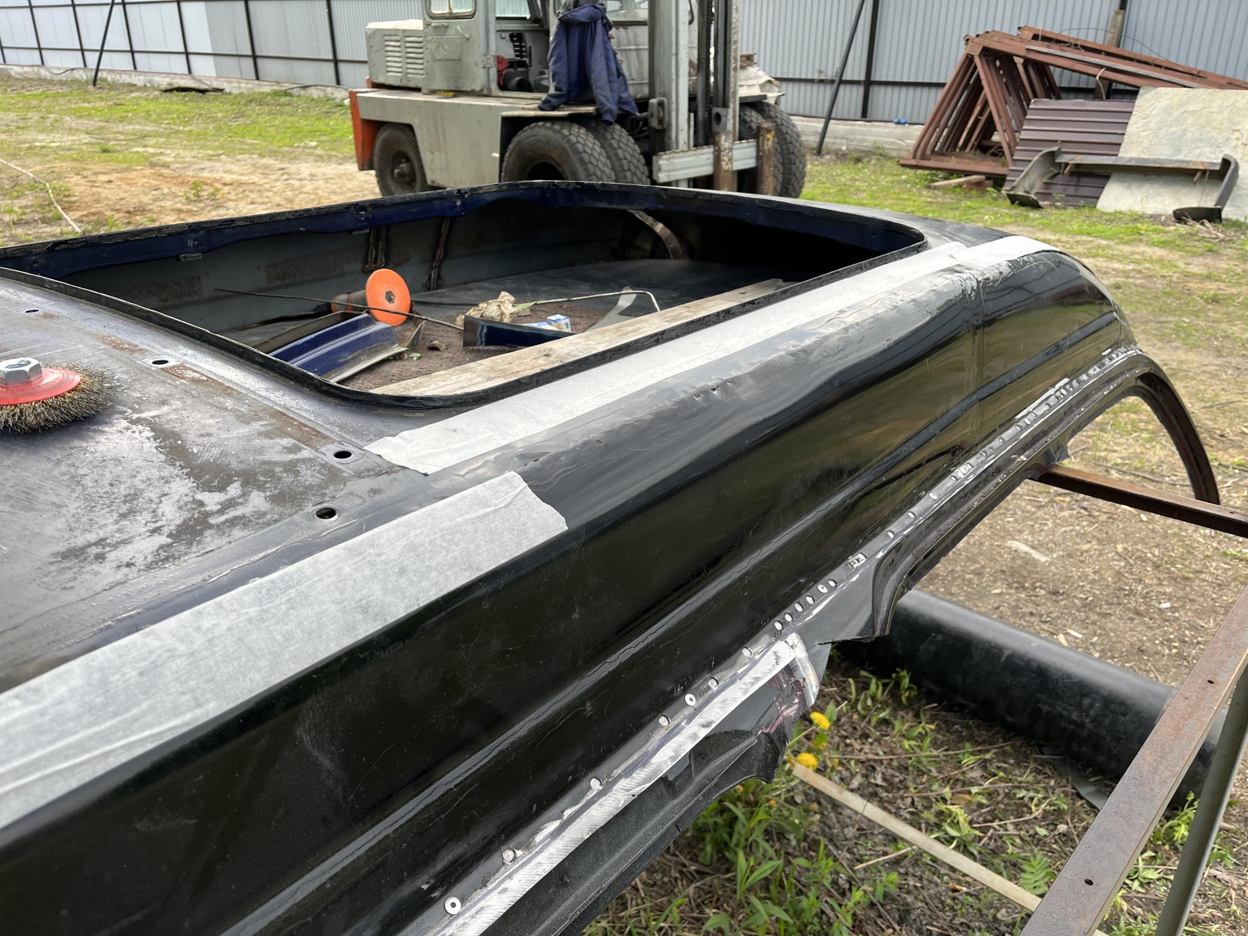

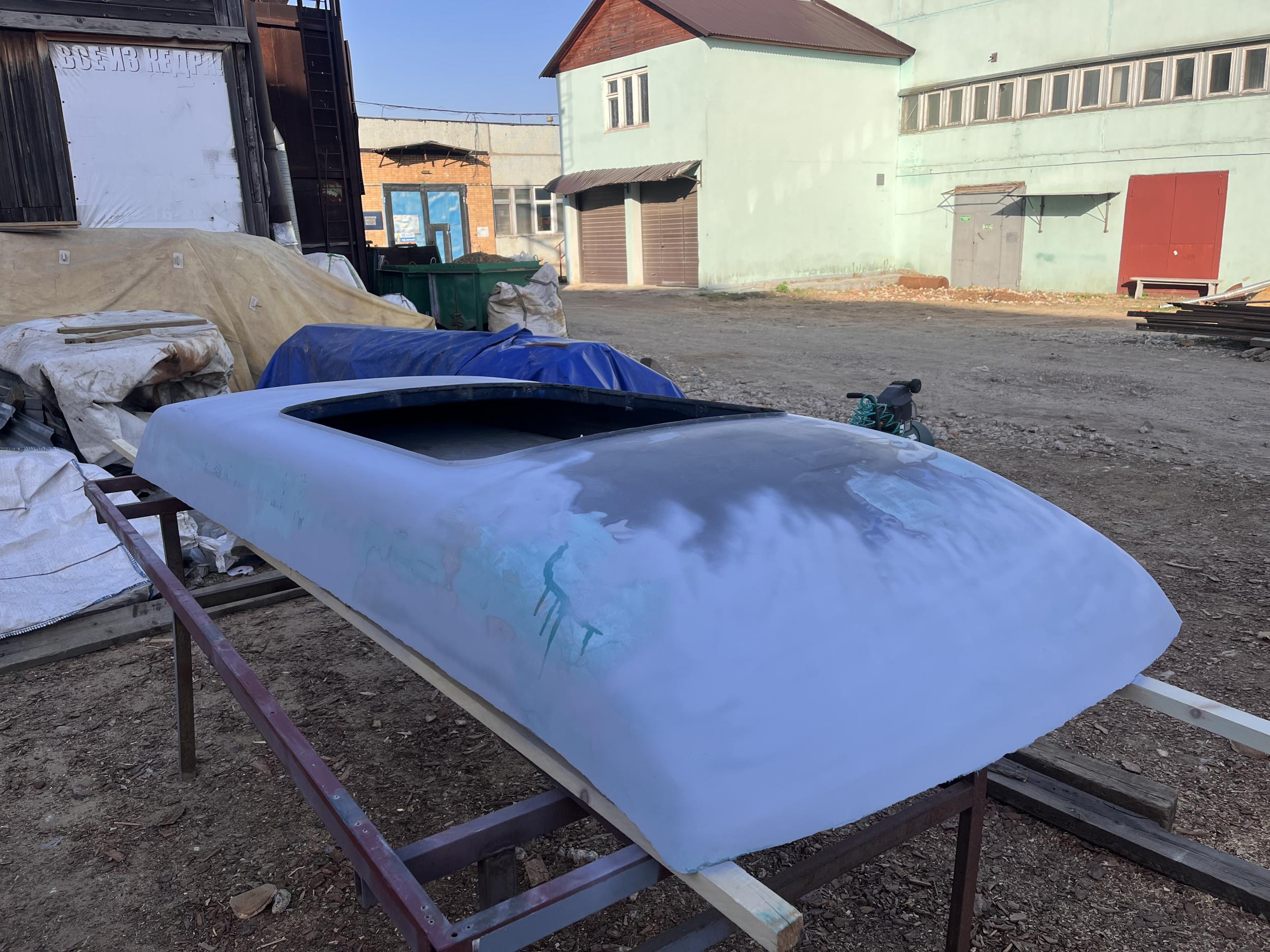

    Потом склеиваем кепку и ответную часть. Делаем рёбра жесткости. Потом обрезаем в метале каркас люка и часть крыши, красим качественно этот кусок и вклеиваем сверху на крышу. Такой план.

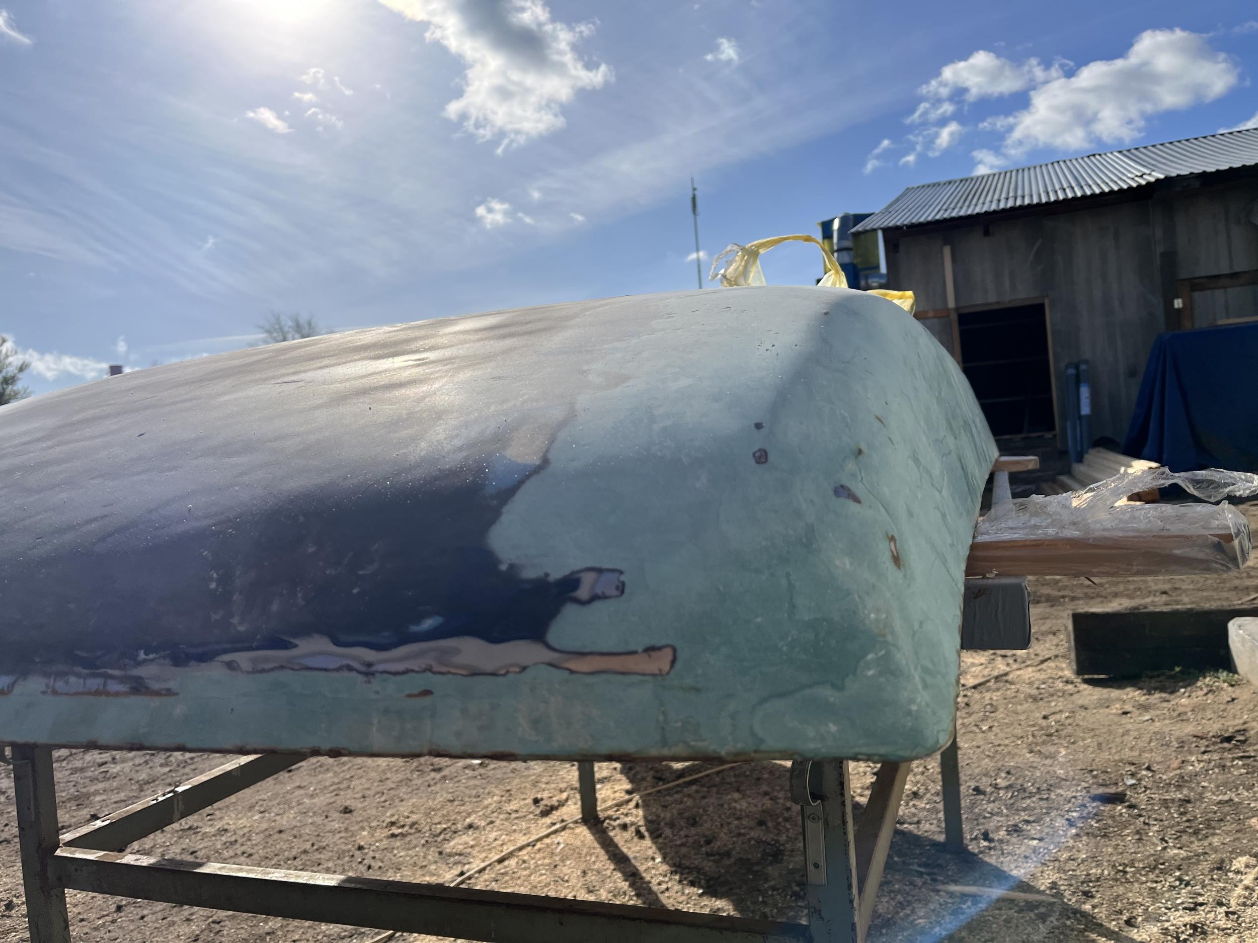

    Немного продвинулся к снятию матрицы.
