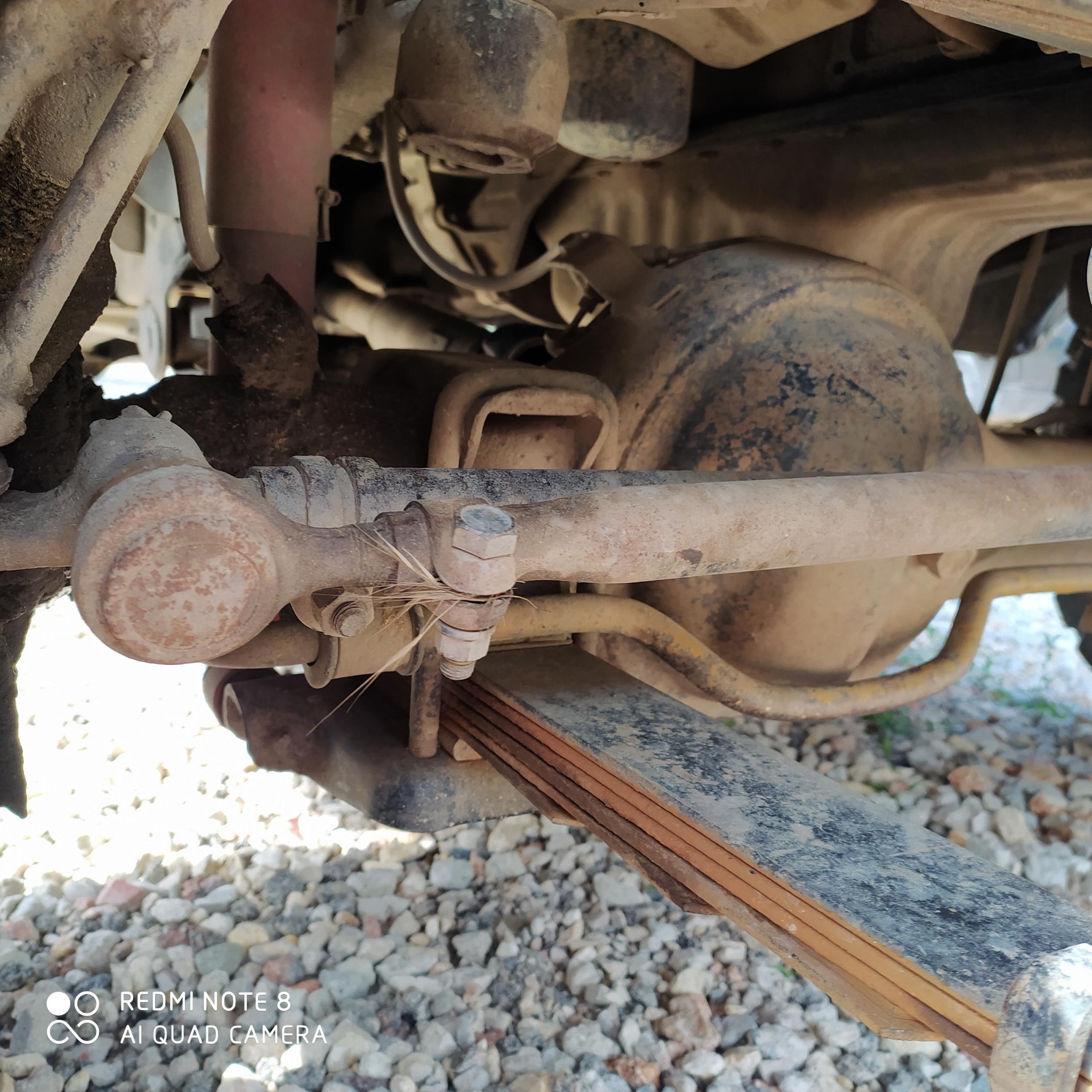

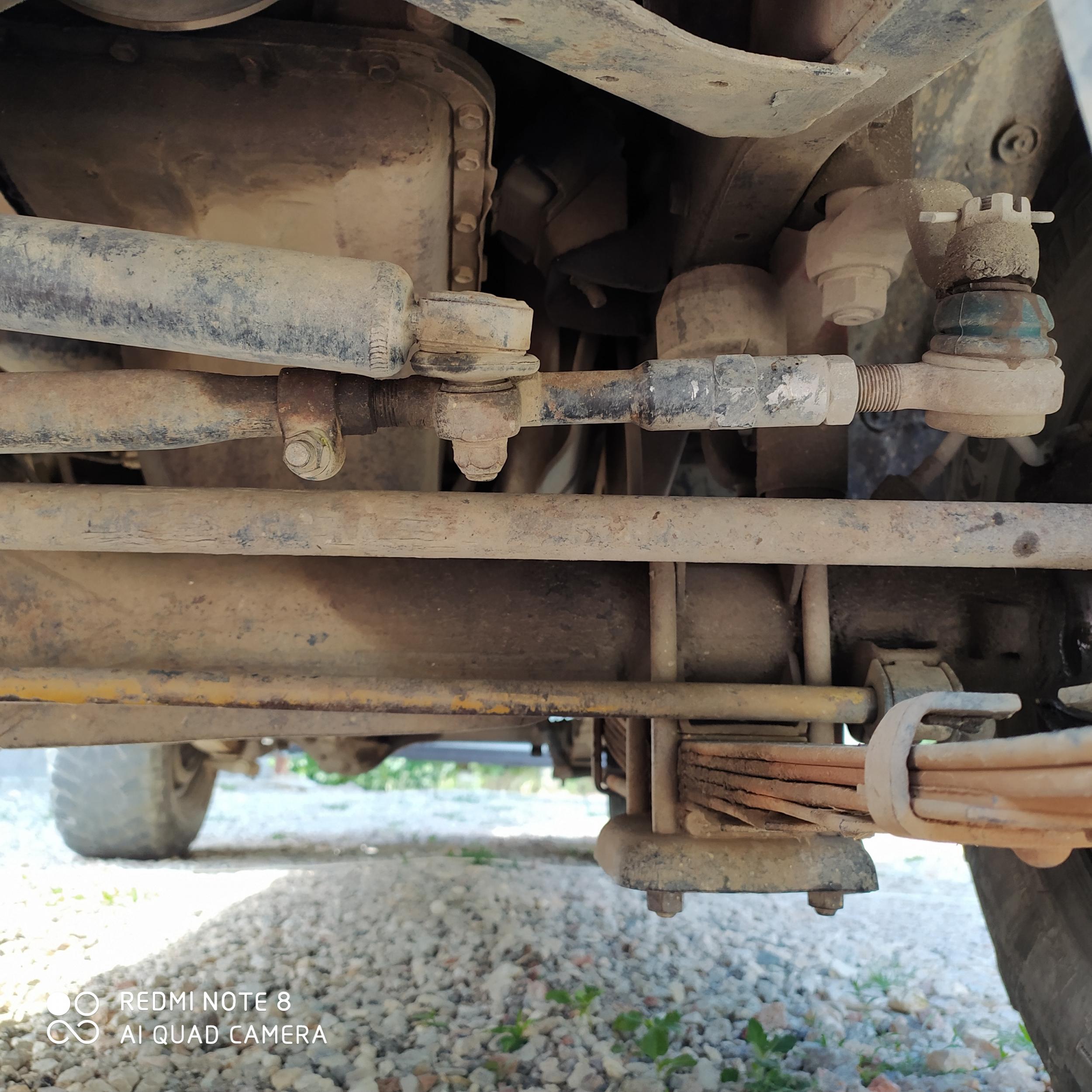

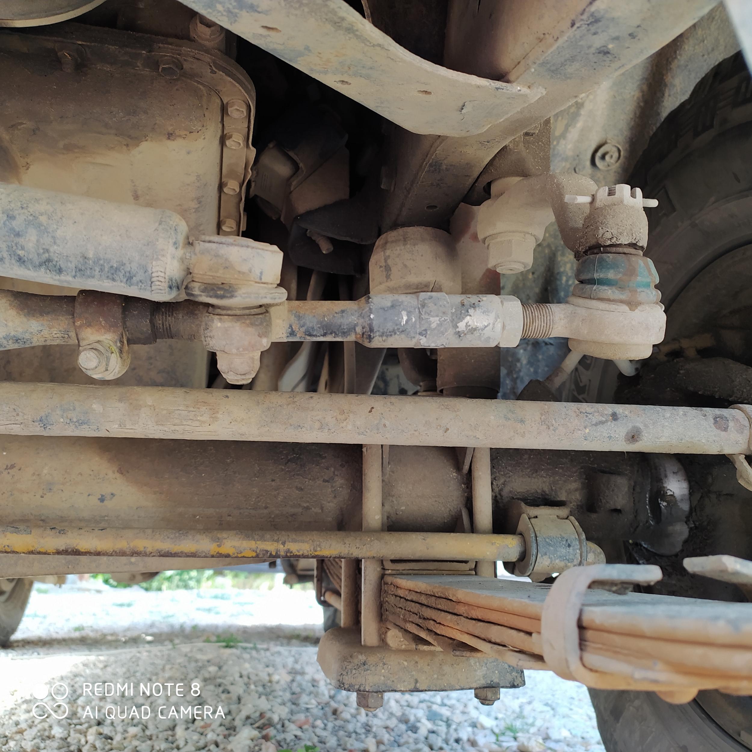

Даже не знаю что описывать. Там вроде все очевидно. Вот фото
это что касается тяги от редуктора к тяге между колесами
  • Откуда: М.О.
53 минуты назад, ulpian сказал:
Конус совпадает у пальца?
