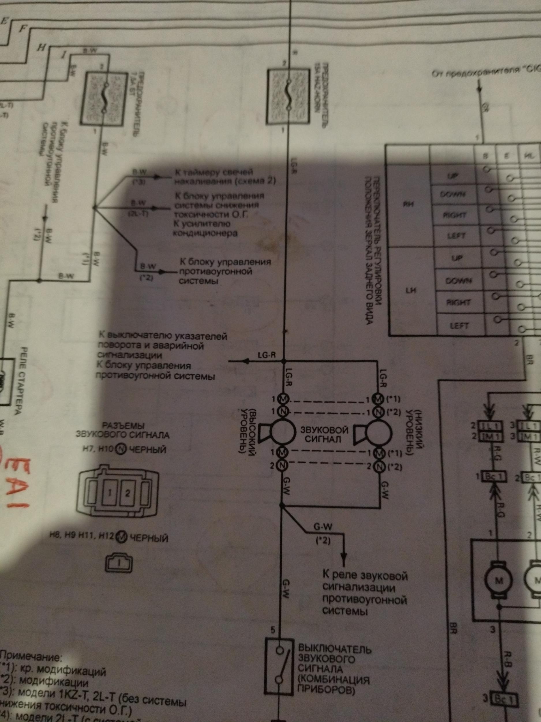

Там реле нету. Приходит плюс постоянно, а на массу через рулевой клаксон.
А все же есть ли какой предохранитель на звуковой сигнал? В перечне предохранителей в книжке не указан!
  • Откуда: Хабаровск
  • Машина: Prado KZJ78, Rush J210E
Ну вот же на схеме выше, 15А пред HORN HAZARD
