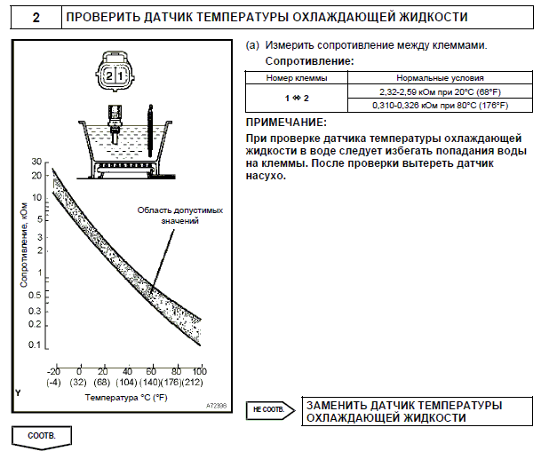

    При 90 град. Датчик температуры охлаждающей жидкости (ДТОЖ) показывает 0,74 кОм.
    При +10/+15 град. показывает 0,76-1,03 кОм.
    При 0 град. показывает 1,7-2,3 кОм.
    Насколько это правильные показания?

    Про какой датчик речь?
    Если про тот что для ЭБУ, то вот

    9 минут назад, MrWhite сказал:
    Я в курсе про эту таблицу. Так получается датчик умирает или все таки расхождения в показаниях не критичны?

    Только что, shmatkoo сказал:
    Не про таблицу, а про график ;)
    Если в курсе, то откуда вообще такой вопрос?
    На графике вполне ясный ответ. :unsure2:

    2 часа назад, MrWhite сказал:
    Вопрос в критичности расхождений реальных показаний датчика от эталонных (по графику)!

    если сопротивление не то, то и мозги "видят" другую температуру со всеми вытекающими. Повторюсь, подключите до кучи техстрим и посмотрите, что видят мозги.

    Та автору темы это не интересно, он, наверное, хочет услышать, что кто-то скажет, что это не критично.
    12.10.2021 в 09:51, shmatkoo сказал:
    А чьего мнения Вы хотите услышать? Чье мнение будет решающим? Кого-попало или кого-то очень уважаемого?
    Как мне кажется, Вы ожидаете, что Вас кто-то успокоит.
    Но есть только одно мнение по этому поводу, которого следует прислушаться - это мнение японских инженеров, а оно изложено на предложенной мной картинке :unsure2:

    7 часов назад, MrWhite сказал:
    Не спорю. Но менять исправное на новое тоже нет никакого желания. Больше интересует измениться ли расход после замены датчика? Если ничего не измениться то не вижу смысла менять вообще...
    • Откуда: Улан-Удэ
    • Машина: Тойота
    ДТОЖ все таки заменил прошлой осенью на TAMA. Показания сопротивления изменились не на много, расход не изменился вообще.
