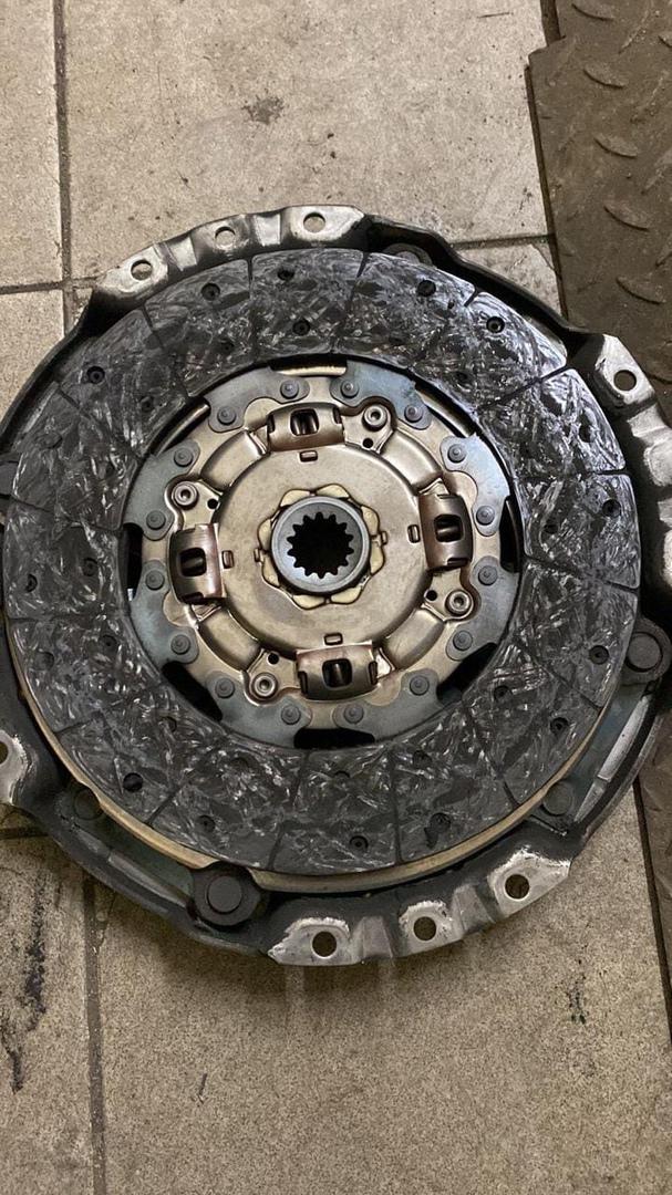

    Всем привет подскажите пожалуйста имеем 80-ку 96 год левый руль мкпп 1fzfe. Только купил машину , поехал в лес застрял, пока выезжал сжог сцепление была нереальная вонь и дым в машине и из под нее. Выехал. Подумал машина не новая видимо просто не повезло и старый владелец не менял его никогда. Купил новый диск. сальники, выжимной, корзину и отдал шлифануть маховик на всякий случай т к при разборе были видны следы перегрева и еле еле заметные трещинки детали купил все оригинал. Маховик полернули ( шлифанули ) не знаю что сделали отдали как новый. Прошло 2 месяца после замены, машина ездила по городу в основном проехала мало около 4-х тысяч первые 500-1000км я медленно ездил прикатывая сцепление. Потом стал ездить в обычном режиме , ускорения и т д , но леса не было. Недавно родственник парковался у дома и поджог его чутка на утро я сел чувствую пахнет сцеплением , думаю ну и ладно я тоже недавно так же на бордюр заезжал оно тоже пахло но резко прошел запах. В общем прогрел машину стал трогаться педаль как в конце, думаю ну ладно кажется может ... Стал ускоряться медленно все отлично , а если резко газ в пол обороты растут машина не едет и появляется опять запах если обороты прям сильно крутишь ближе к красной зоне. Я понял что диск сгорел опять. В сервисе сегодня разобрали все, та же картина диск сгорел вот вот уже до клепок дошел, маховик опять в трещинках мельчайших корзина видно что тоже подгоревшая . Отвез все в ремонт сейчас мне опять шлифанут маховик, корзину и диск наклепают все проверят и отдадут.
    Вопрос в чем может быть проблема? Собрали все правильно по другому выжимной не поставить диск тоже, может дело быть в главном цилиндре сцепления ?
    Боюсь, что сейчас все назад поставим и будет та же картина ближе к новому году.
    Фото прикладываю это уже сняли сегодня и увезли в ремонт

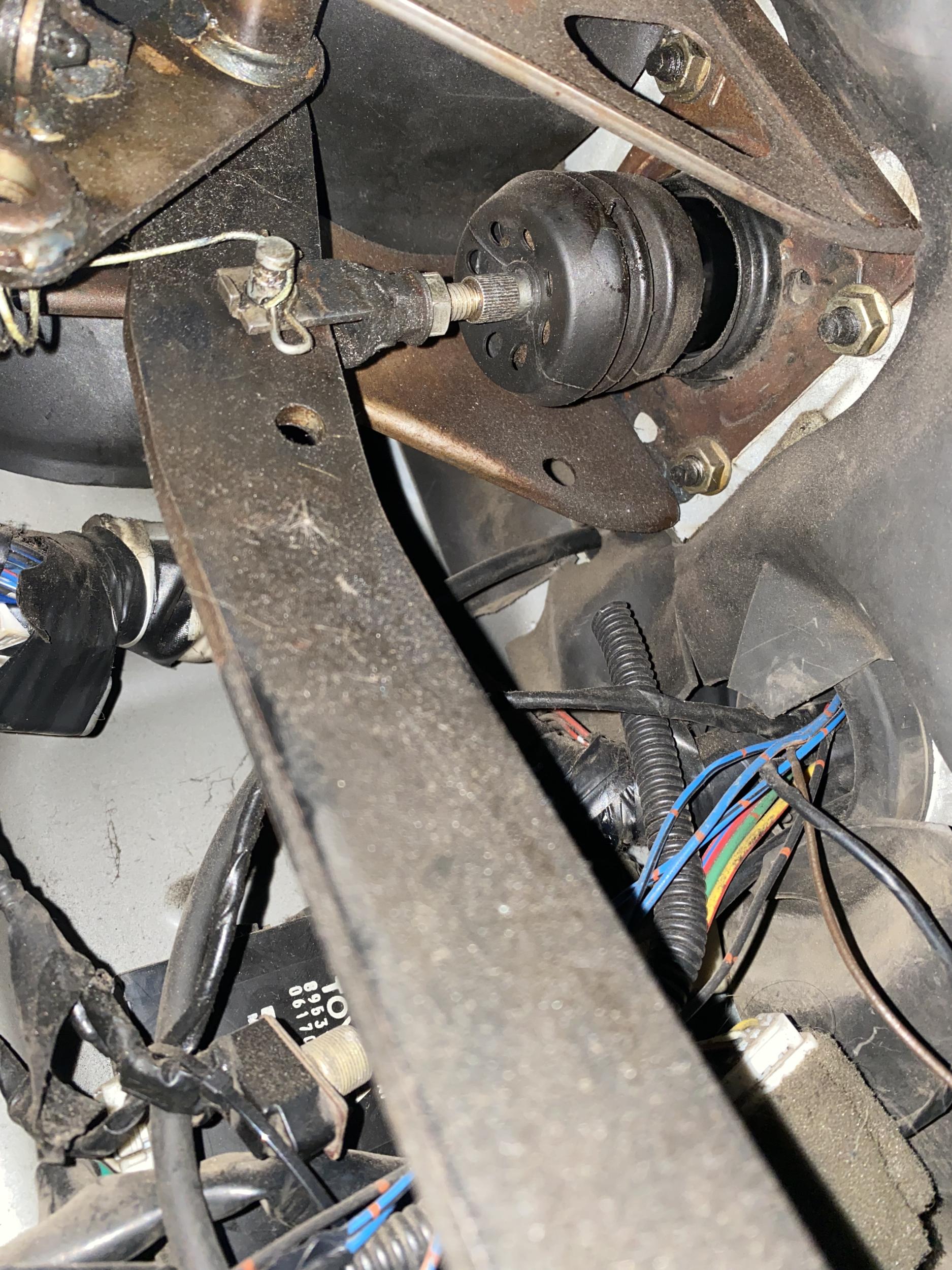

    Еще со слов механика в салоне где педаль давит шток главного цилиндра сцепление такое чувство что сам шток самодельный... Я еще не ездил не знаю...

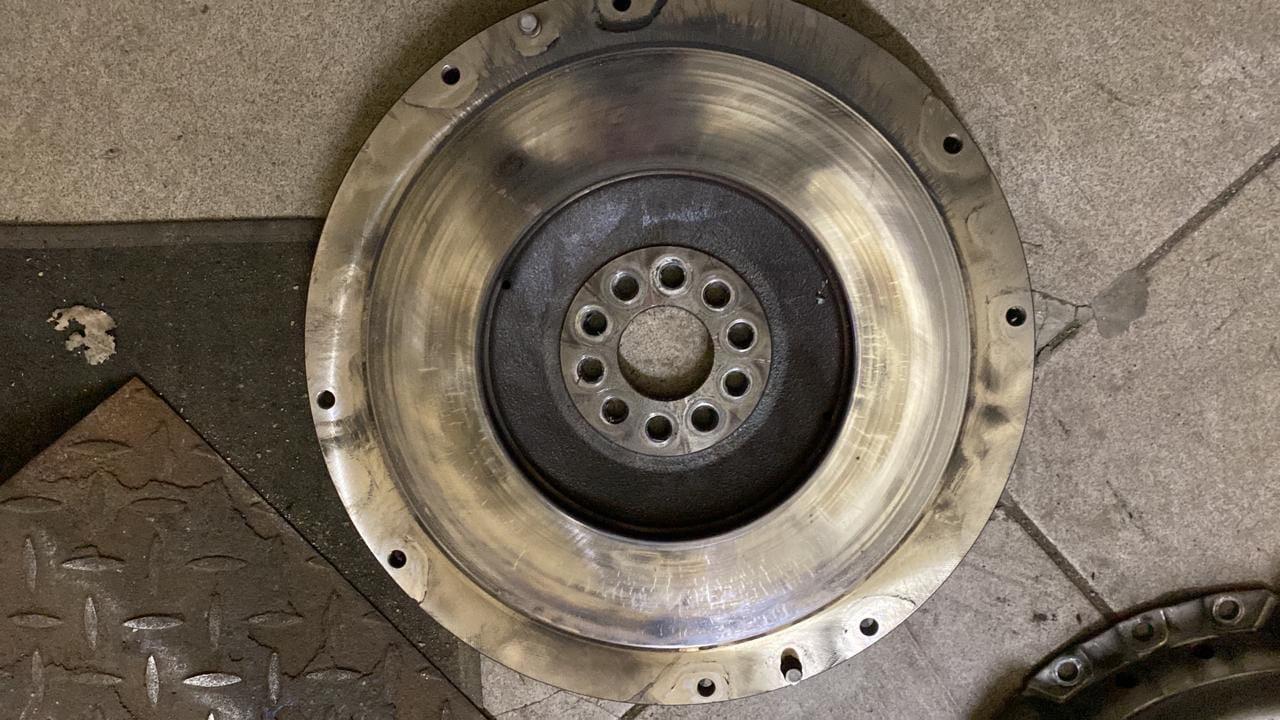

    В расточке маховика неправильной.

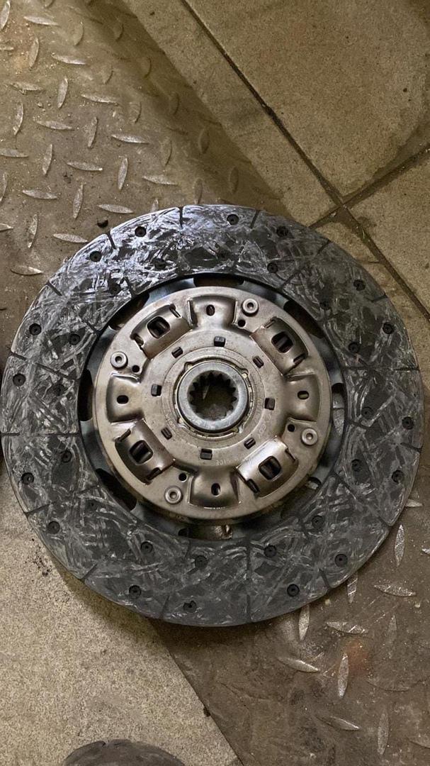

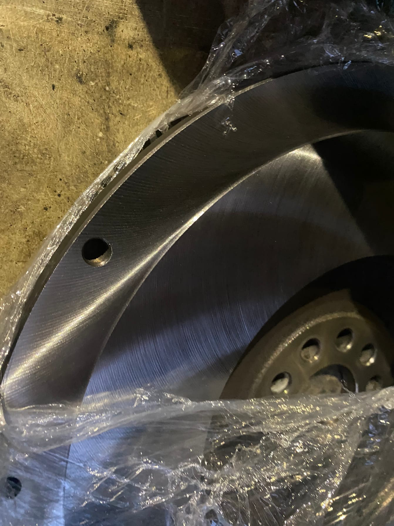

    На фото вроде износ диска как-то с внешнего радиуса больше, хотя могу и ошибаться. Плоскости нет?
    @ZELDURF
    вот так надо точить маховик

    По факту это все выкинуть надо и купить новый маховик и новое сцепление.
    Значит опорную поверхность корзины на маховике точили и хода педали сцепления уже не хватало. Поэтому сделали самодельный шток.

    на токарном да ?
    Обычно сьем от 0.5 до 1 мм . А это уже не мало.  Корзина отодвигается от выжимного подшипника и хода педали не хватает. Система рычагов - мм на маховике на педали оборачивается сантиметрами.

    Вот был маховик после ремонта
    4 минуты назад, ZELDURF сказал:
    остальное все было новое

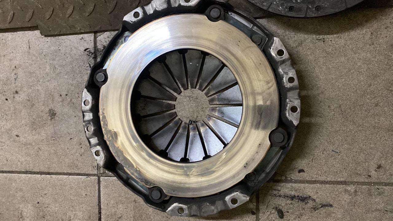

    Не выдержали зазор между маховиком и корзиной ,в итоге прижим диска сцепления корзиной был меньше , чем необходимо , поэтому новое быстро превратилось в старое.
    1 минуту назад, ZELDURF сказал:
    Это хорошо. Но размеров по фото мы не знаем.

    Сейчас залез сам под торпеду и сфотал шток … вроде как все по заводу

    сварку на вилке и скрепку вместо фиксатора не видишь в упор?

    1 минуту назад, AZIAT сказал:
    Фиксатор вроде штатный, а вот пыльник порван.
