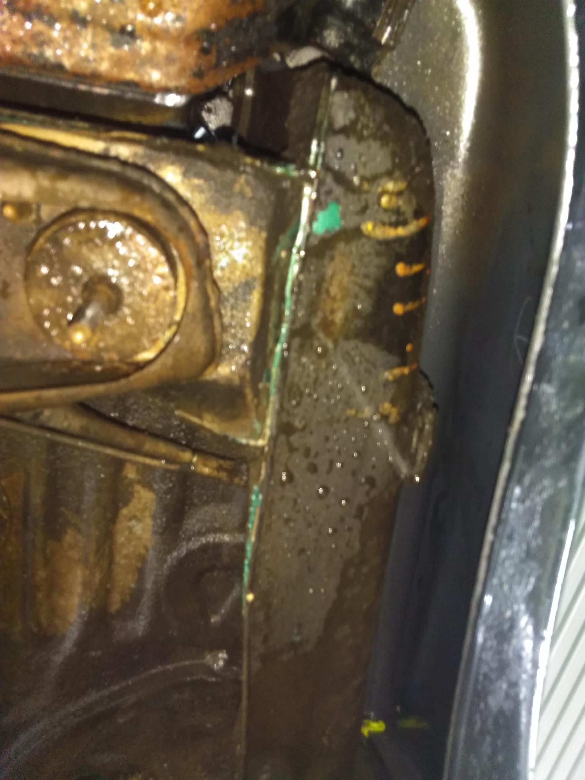

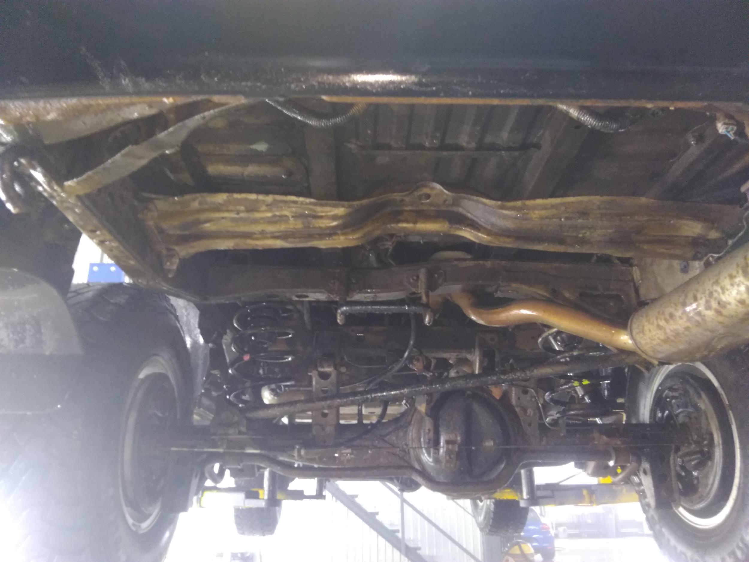

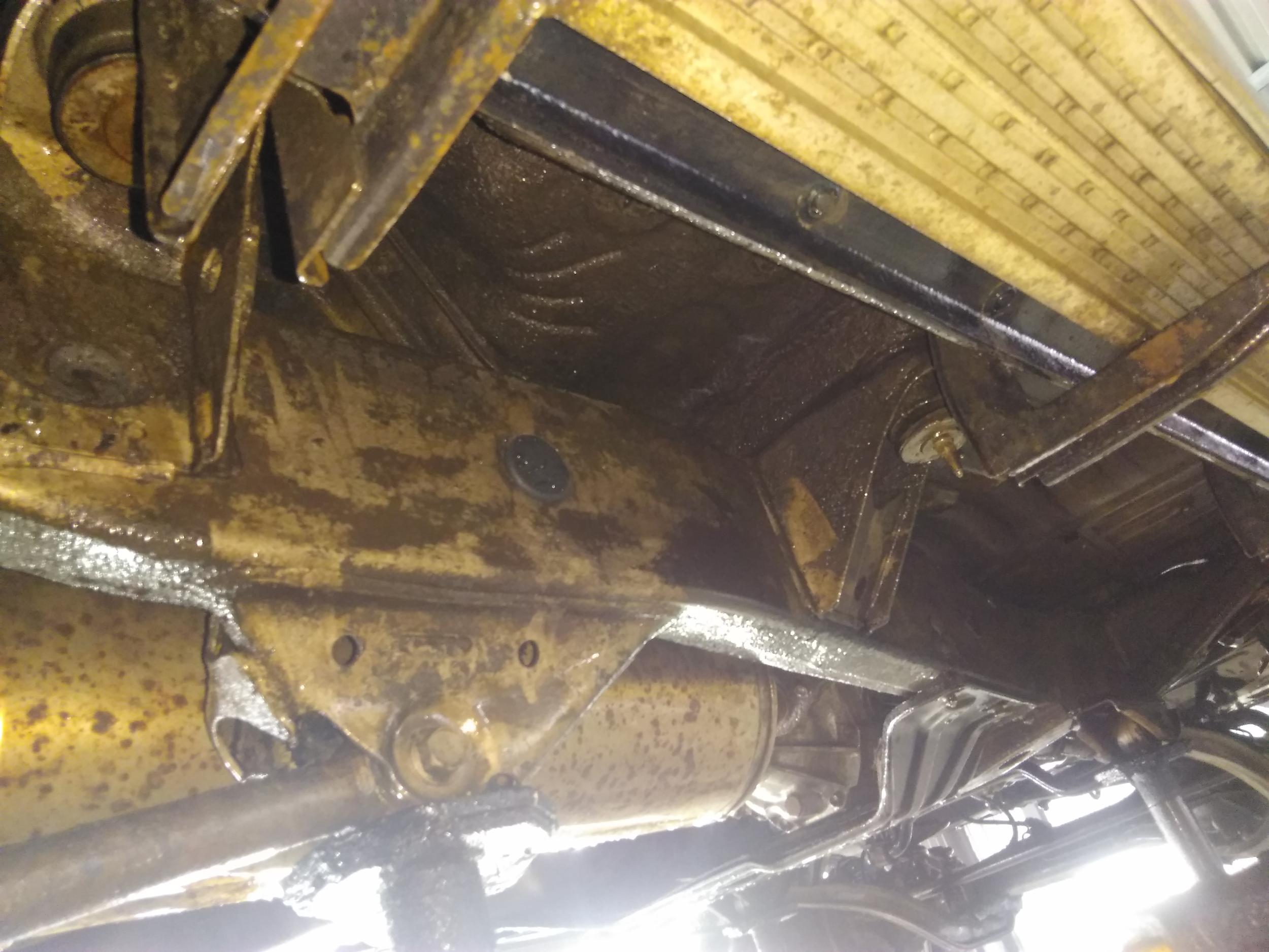

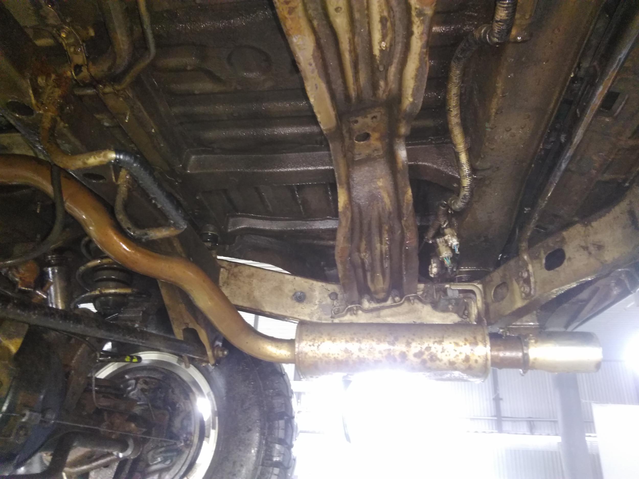

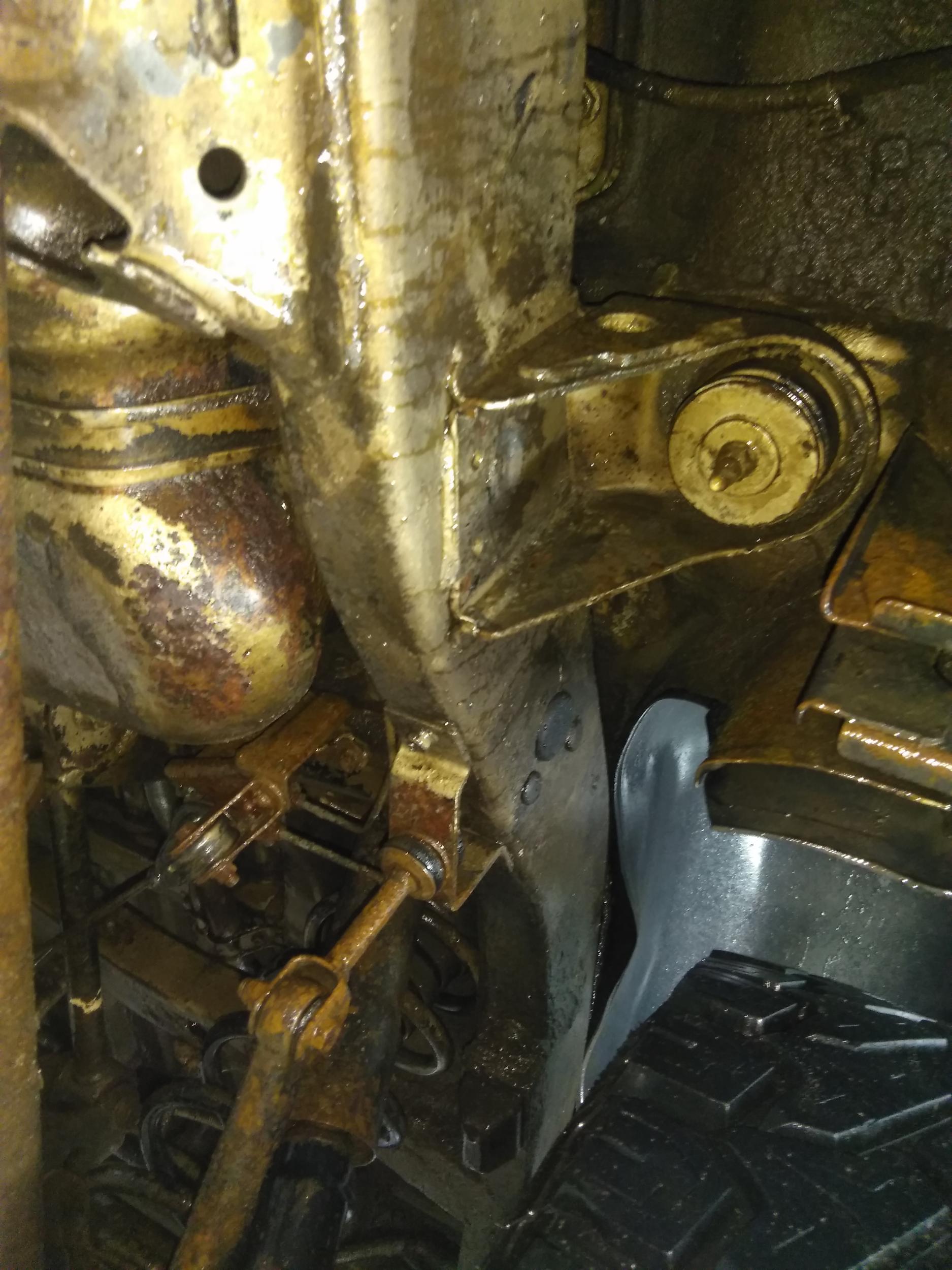

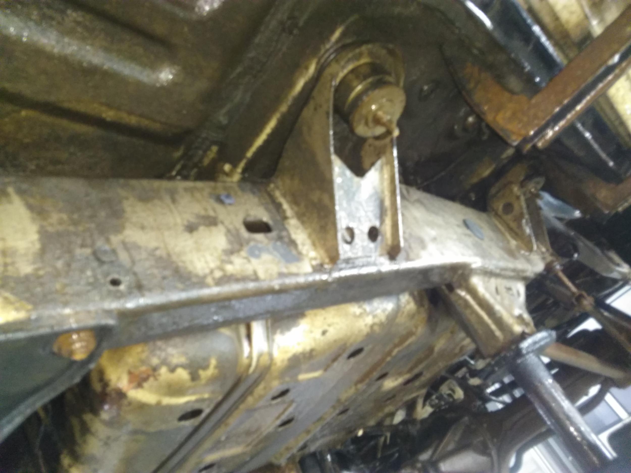

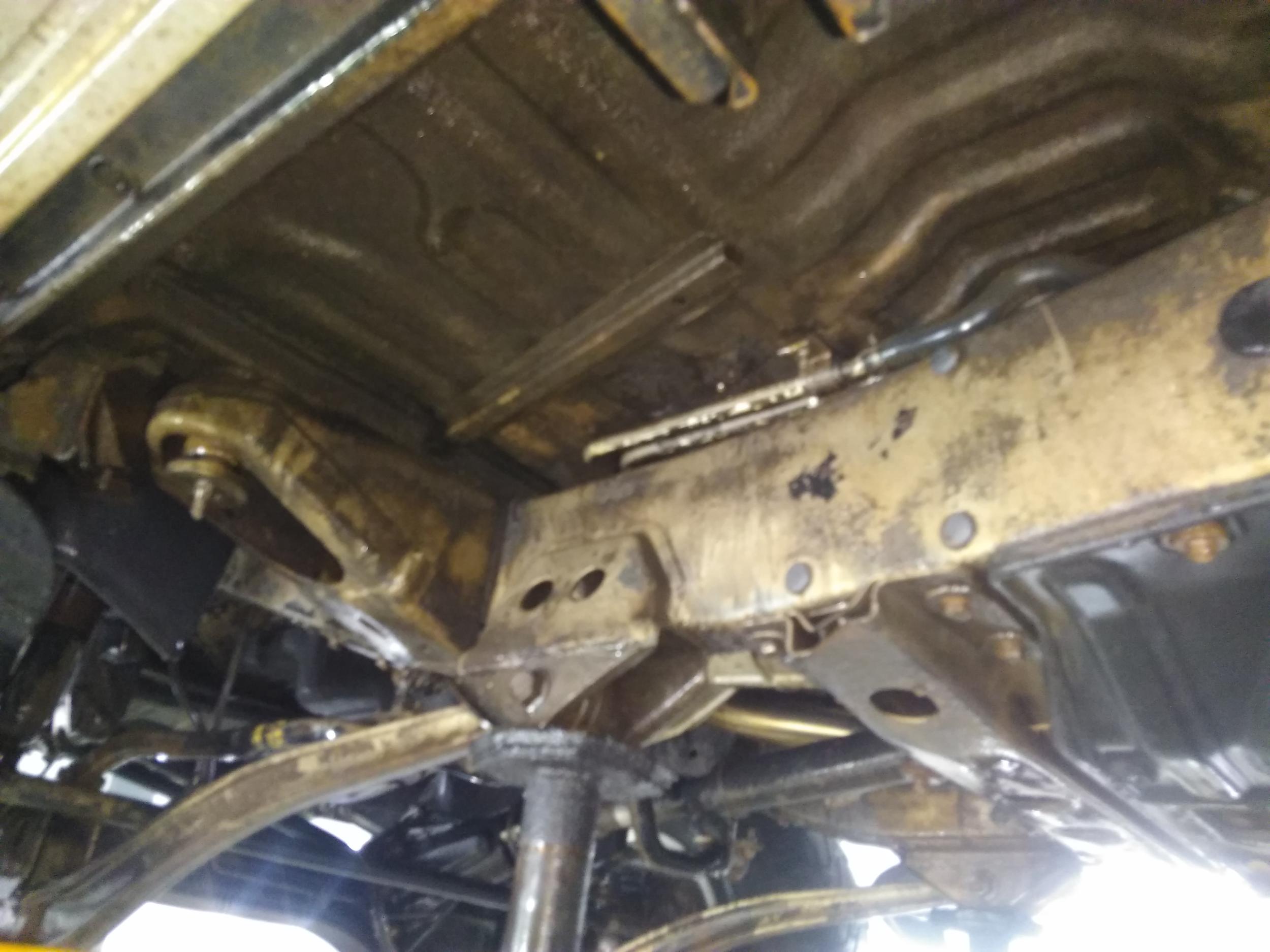

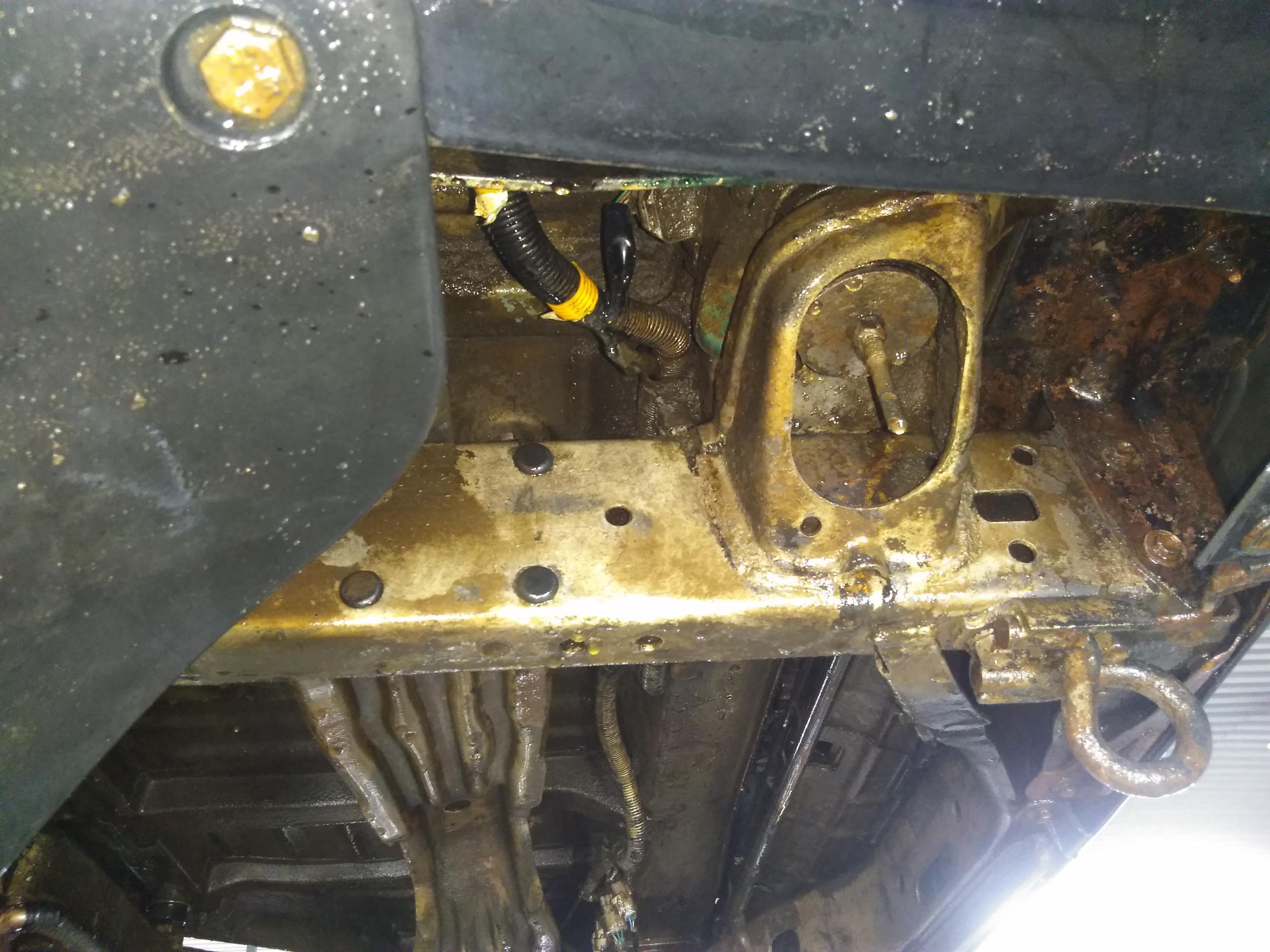

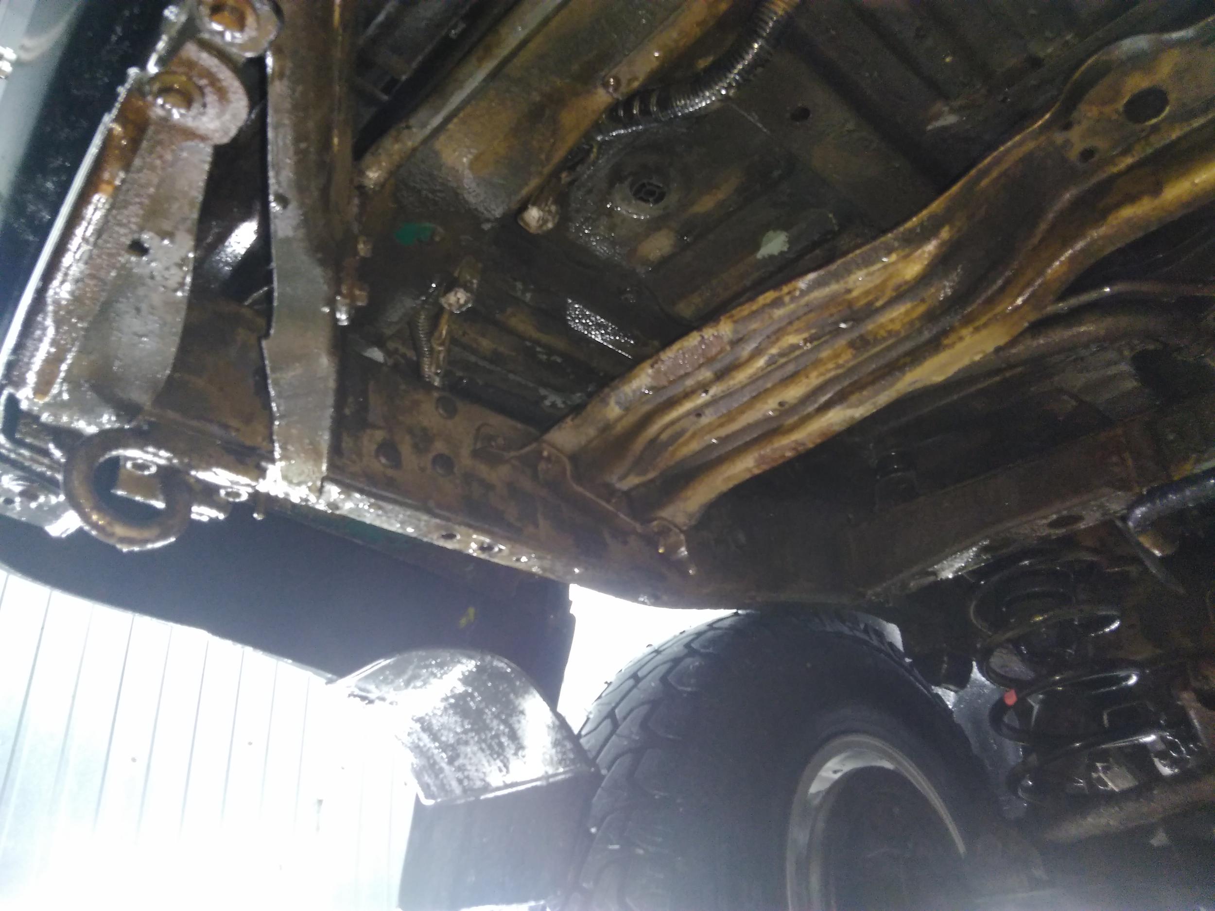

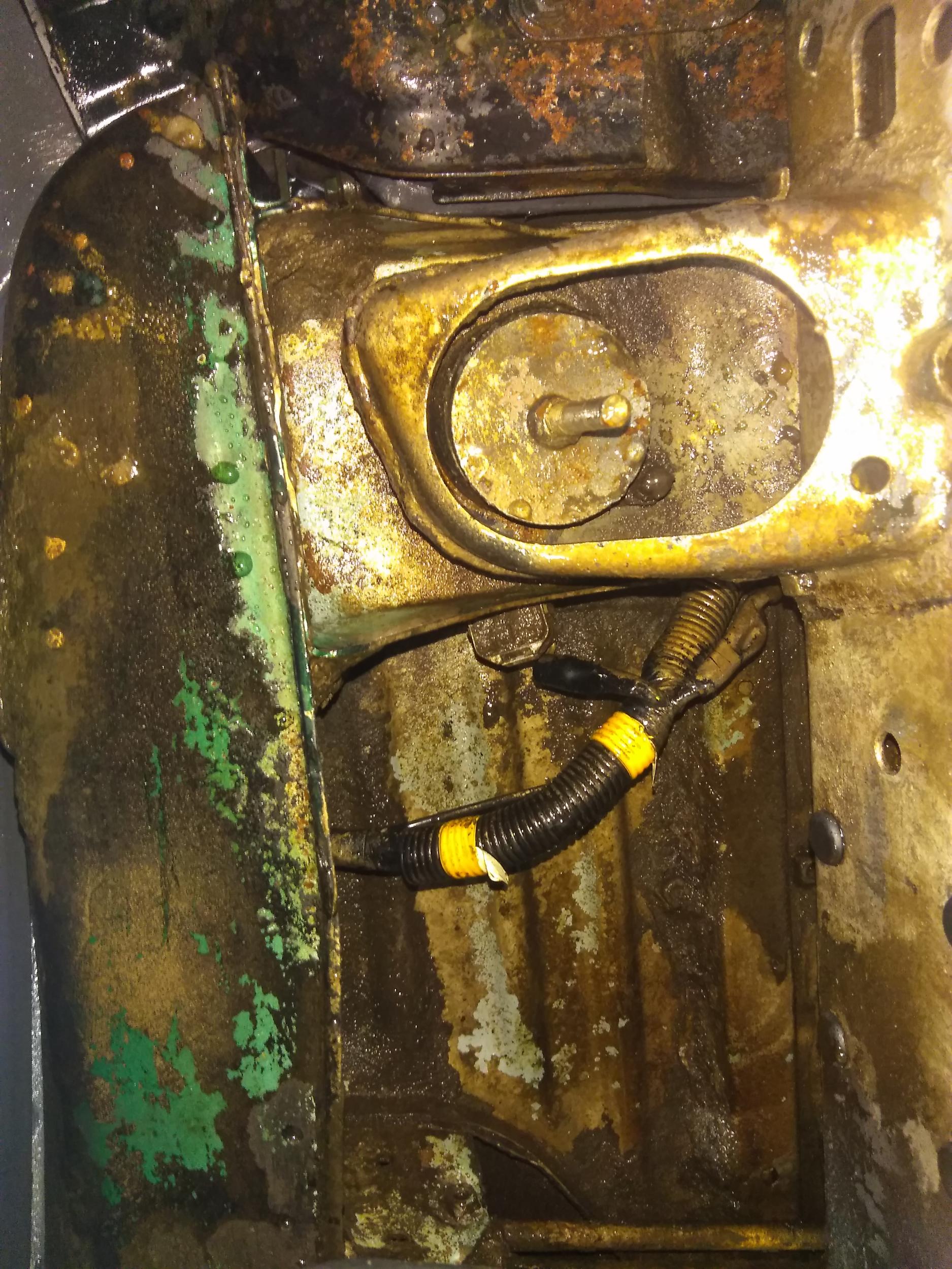

    с разрешения Сергея привожу состояние рамы перед продажей
    Изменено пользователем ontheroadagain
