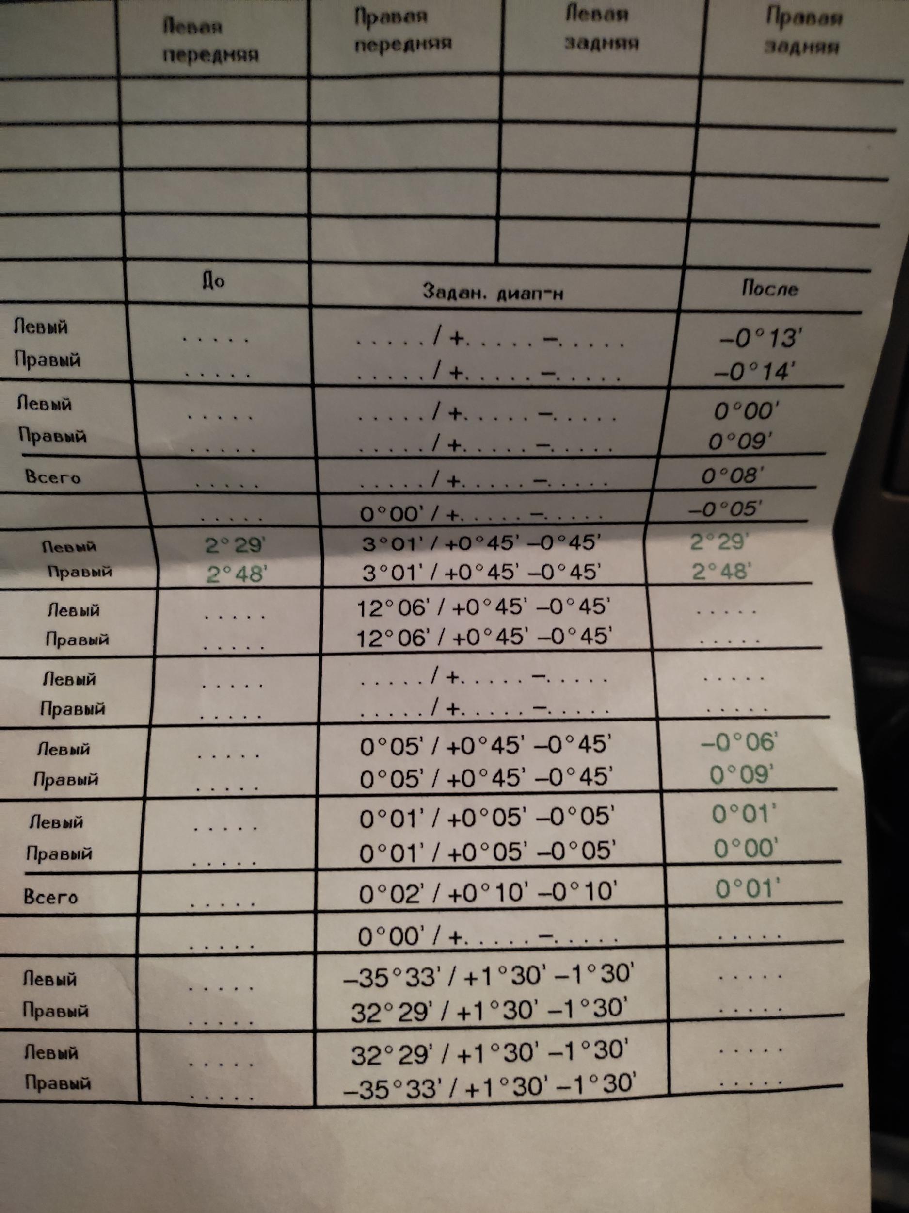

    2 минуты назад, XESHA сказал:
    Цифры прилепил
    Кастор на грани .  Надо его больше в плюс завалить , тогда будет более устройчив авто на дороге.
    6 минут назад, XESHA сказал:
    задние рессоры сток с завода
    перед поднял , а зад нет ?
    • Машина: 80 VX HD-T
    45 минут назад, AZIAT сказал:
    На морде ориг пружины лопнули,  заменил на австралию
    Жопа визуально еле заметно ниже - практически то же расстояние до арки
    4 часа назад, AZIAT сказал:
    Это по идее продольный наклон шкворня
    Я смотрю поперечный там вообще от балды цифры -  он не регулируется?
    1 минуту назад, XESHA сказал:
    Да .
    одновременно развал , кастор и поперечный наклон регулируются болтами нижних рычагов.  У тебя скорее всего вывели значения  на которые хватает регулировок , особо не парясь , как оно ехать будет.
    02.02.2022 в 14:48, AZIAT сказал:
    Я понял, что изначально не правильно описал проблему (выпавший снег мешает правильно оценить поведение машины)
    машина Пыталась выброситься из колеи как ошпаренная - ДО замены пружин (на просевшей подвеске)
    Сейчас как будто  на старом москвиче  перетянули червячное рулевое -   чуть дотронешься пальцем до руля - едет  в ту сторону куда дал импульс
    причём даже если если небольшой уклон на шоссе - едет даже против уклона.   Углы минимальные -  смещается меееедленно, как будто водитель уснул
    Стоит дотронуться пальцем и дать импульс в другую сторону  - начнёт точно так же медленно ехать в другую
    4 минуты назад, XESHA сказал:
    Надо ехать на стенд (лучше другой)  и регулировать заново.
    1 час назад, AZIAT сказал:
    Так и на другом выставят "в допуске"  по этой моделе
    надо понимать что крутить
    3 часа назад, XESHA сказал:
    кастор максимально в плюс, схождение тоже(в пределах зеленой зоны). и посмотреть что в динамике(дать корректировку при необходимости)

    04.02.2022 в 09:59, XESHA сказал:
    В том году забил на проблему...
    И ровно через год (плавно усиляясь) проблема пришла в то же русло - тачка стала выбрасываться из Колеи как  умалишённая.  Ну и пружины видимо устаканились и  клиренс стал похож на машину без пробега.

    01.12.2021 в 15:05, жорж сказал:
    Думаю правое колесо по центру поставить, а левое чуть на улицу в пределах доступа
    Собственно шестая цифра и есть кривизна  ЗМ от оси... понятно что ЗМ стоит криво, и заменив тяги поставили на место мост.

    1 час назад, rt324 сказал:

    12 часов назад, олег71 сказал:
    Как бы теме уже два года минуло. 🙂
    Вот и плохо что за два года распечатку никто читать не научился...

    28.01.2022 в 17:03, XESHA сказал:
    Что бы 2а раза не вставать))
    Hi-Lux  2011
    новые пружины под лифт 1,5 дюйма (самые мягкие)  новые амортизаторы, новые шаровые,  всё остальное в хорошем состоянии
    сход развал в зелёной зоне
    Не адекватно едет по асфальтовой колее - достаточно сильно пытается из нее выброситься
    может при лифте надо не в завод развал выставлять - а что то отличное от завода?
    Колея в основном под легковые(маленькие) ,а ваша тачанка чуть шире колеи, вот и рвется на ровную дорогу.
    • Откуда: Москва ; Истра
    • Машина: 4RUNER стал кз-т
    2 часа назад, rt324 сказал:
    Так первая рекомендация развальщика при жалобе "что тянет в сторону..."--"Поменяйте переднюю резину местами и сделайте контрольную поездку..."
    Половина клиентов после этой операции ,приходит в выпучеными глазами и говорит что теперь тянет в другую сторону.
    Я это еще в 90х прошел, когда компьютеров не было,а был простой стенд СКС...
    Про распечатку, если ты не автослесарь или не сходится развальщик, зачем что-то помнить . Сделал раз и катаешься.
     И причин увода с прямой предостаточно. Ширина резины и отличающийся от оригинала вылет диска,  подклинивший супорт,это прям  самые распространенные, а так еще несколько лежат на поверхности но без подъёмника вычислять это как на кофейной гуще гадать.
