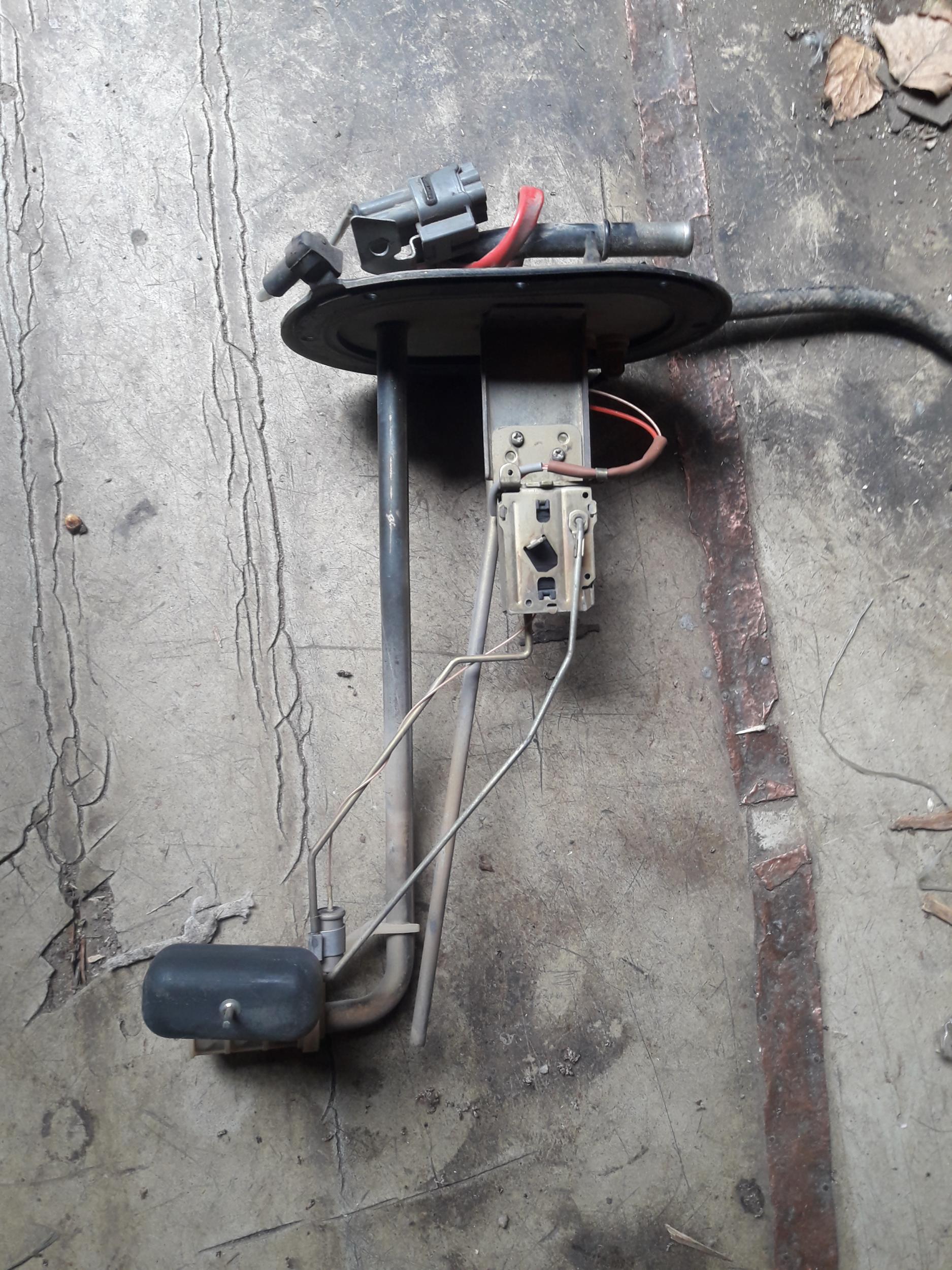

Они на улице - между баком и лючком. очень тесно - на таком морозе обломать можно. Если будешь снимать лючек, обрати внимание, что болтики, крепящие поплавок к баку, определенной длины (короткие). У меня снимали, потеряли один и не задумываясь вкрутили более длинный, который пробил бензобак сверху. Летом игрался - заливал припоем.
