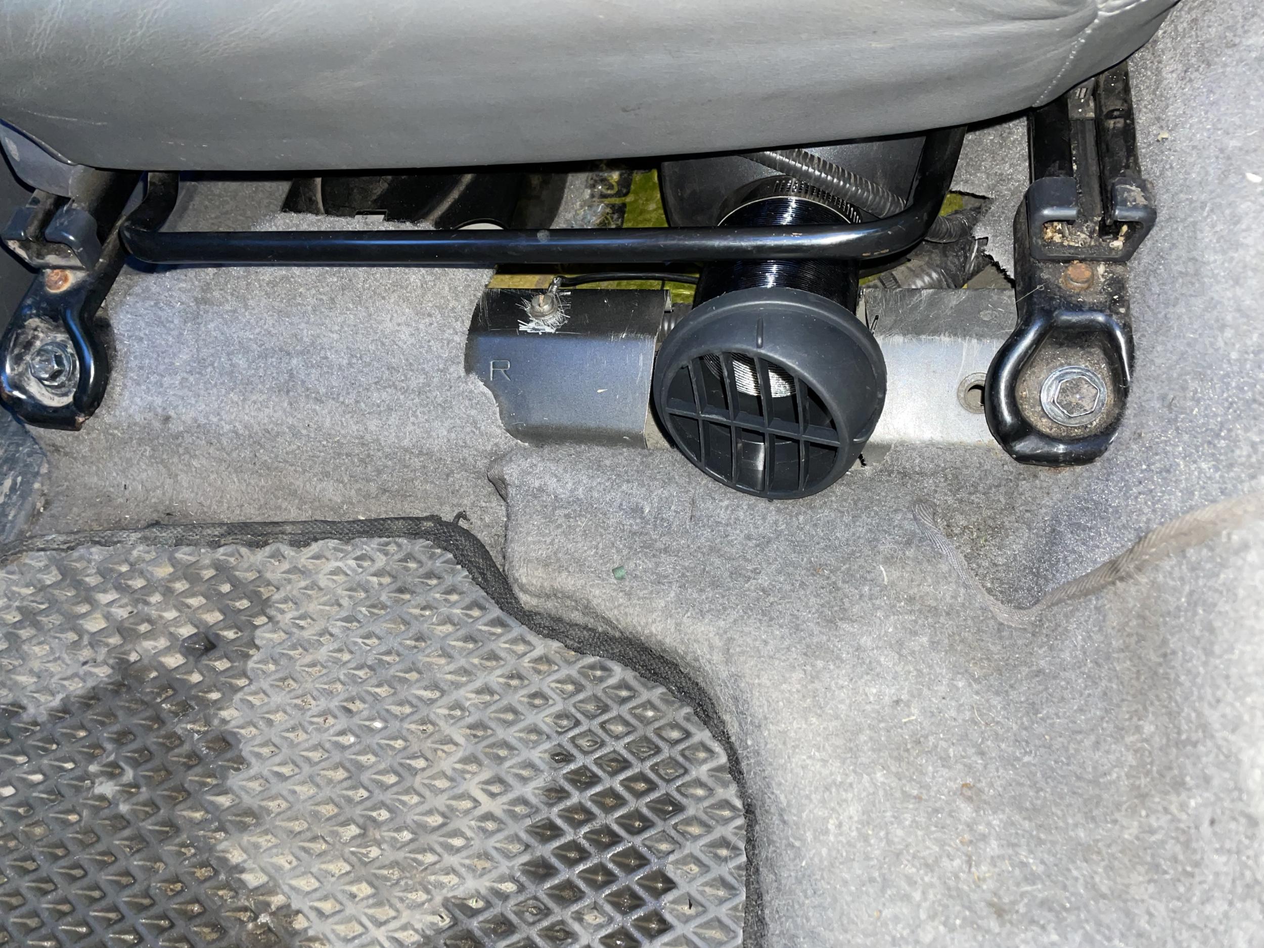

Косопузый 3 Откуда: Михайлов Машина: Хайлюкс , Прадо 120,Кавасаки KLX250 #7 Опубликовано: 29 декабря 2021 Может кому пригодится информация.Установили фен под пассажирским сиденьем,забор воздуха сзади ,выход вперед под ноги пассажиру.Сиденье пришлось поднять на 5 см ,удалить воздуховод для ног заднего пассажира,пропилить болгаркой поперечину крепления сиденья. не дает добавлять фото 1 Вверх Поделиться сообщением Ссылка на сообщение Поделиться на других сайтах

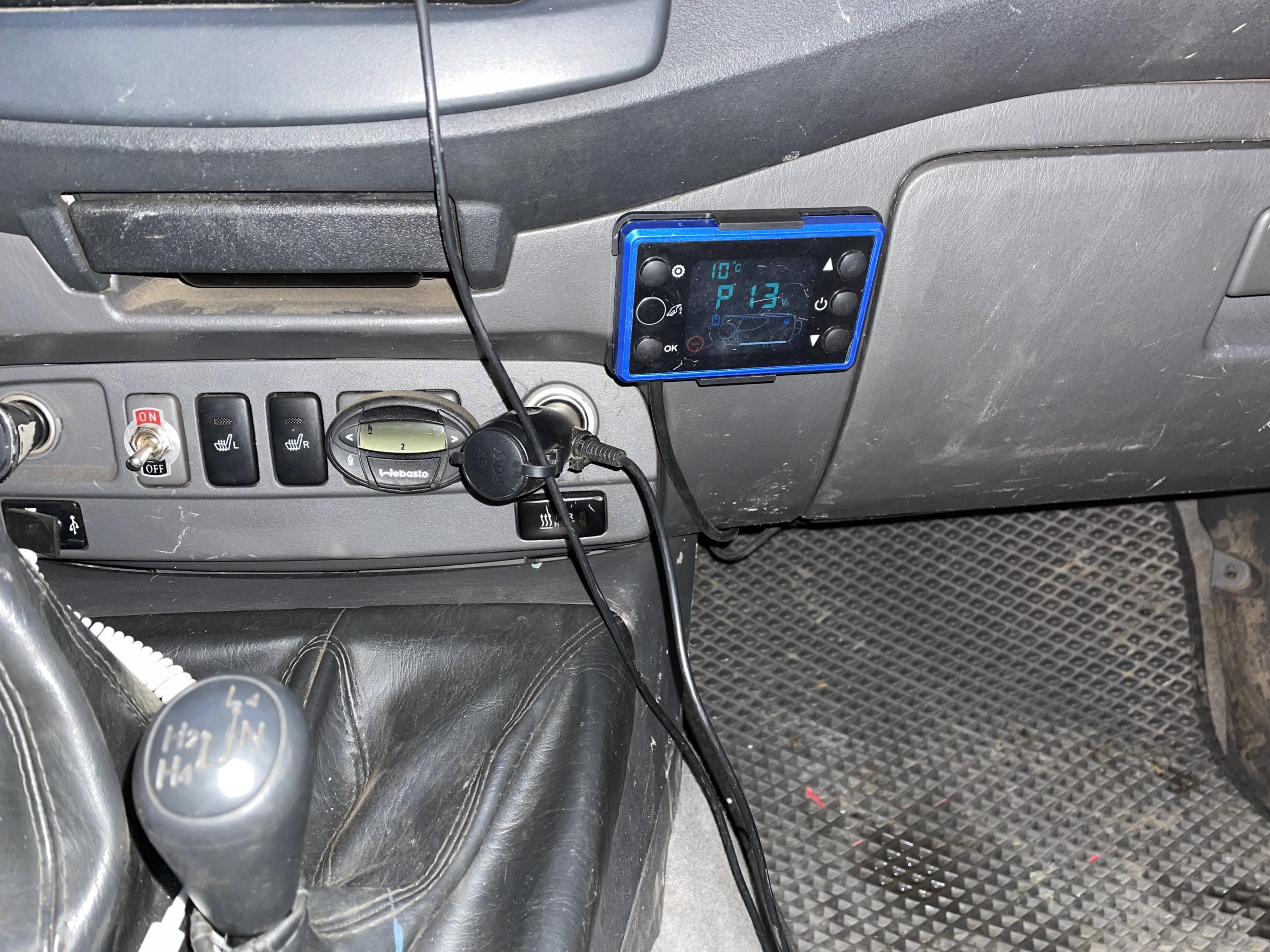

Косопузый 3 Откуда: Михайлов Машина: Хайлюкс , Прадо 120,Кавасаки KLX250 #12 Опубликовано: 25 января 2022 У меня обе автономки подключены от полающей магистрали (примерно под полом водительского сиденья). В сети находил инфу ,что подключать лучше не с подающей магистрали ,а с обратки,подскажите кто в теме? Вчера получил с Алиэкспресса насос подачи топлива бесшумный,поставлю,отпишусь. Еще читал инфу по работе автономок в высокогорье:так вот как ни пародоксально народ пищет ,что китайские поделки работают штатно,т к в них встроен датчик давления,а именитые бренды уходят в ошибку и требуют докомплектации датчиком за 300 евро. Феном пользуюсь по полной ,проблем пока нет. Вверх Поделиться сообщением Ссылка на сообщение Поделиться на других сайтах

Косопузый 3 Откуда: Михайлов Машина: Хайлюкс , Прадо 120,Кавасаки KLX250 #15 Опубликовано: 25 января 2022 Сиденье в итоге подняли проставками. Вверх Поделиться сообщением Ссылка на сообщение Поделиться на других сайтах

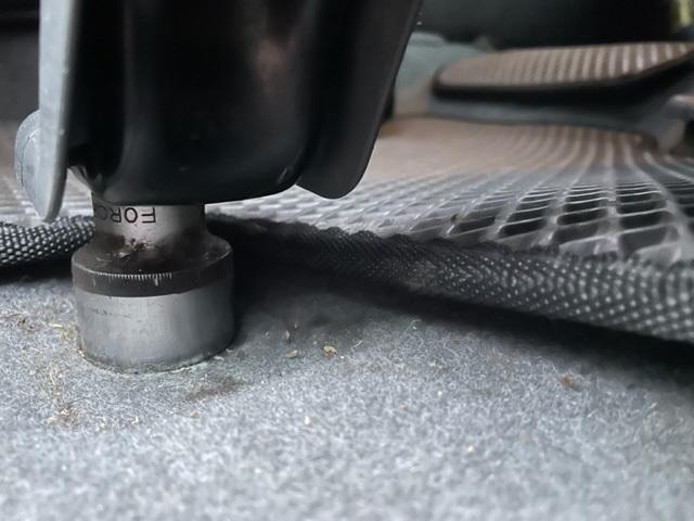

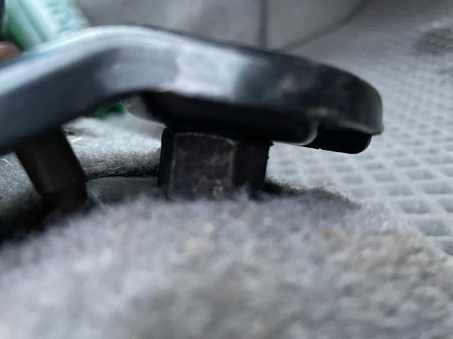

Danmos 22 Откуда: Москва, Куркино. Машина: Hilux KUN26 1KD, АКПП; Был Hilux Surf 130, 2L-TE, АКПП #16 Опубликовано: 25 января 2022 1 час назад, Косопузый сказал: Сиденье в итоге подняли проставками. - Если не затруднит, пока жи на фото, как проставки под сиденье сделали. Вверх Поделиться сообщением Ссылка на сообщение Поделиться на других сайтах
Косопузый 3 Откуда: Михайлов Машина: Хайлюкс , Прадо 120,Кавасаки KLX250 #17 Опубликовано: 28 января 2022 Впереди 20,сзади 40 мм.Сделали как обычно временно колхоз попробовать и заказали токарю проставки .Если бы не попросили сфоткать,так наверное бы и осталось. 1 Вверх Поделиться сообщением Ссылка на сообщение Поделиться на других сайтах
