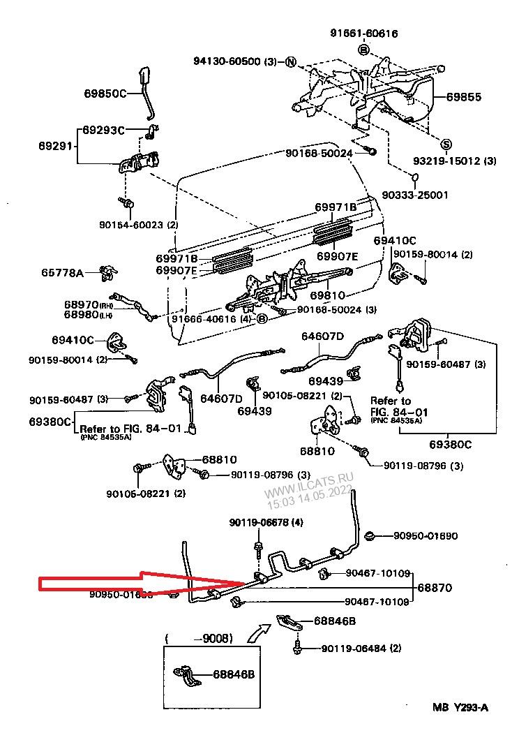

саш 145 Откуда: Рязань Машина: 4RUNER 1989 г.в. 3,0 л 3VZE, МКПП , #1 Опубликовано: 14 мая 2022 (изменено) собираем коллеге задний борт, столкнулись с проблемой - как крепится торсион заднего борта? чет мы в ступоре............ вроде там направляющих нет, или мы их не видим, борт разобран полностью. к самому борту - понятно - хомутами, а вот внутри борта....... Изменено 14 мая 2022 пользователем саш Вверх Поделиться сообщением Ссылка на сообщение Поделиться на других сайтах

саш 145 Откуда: Рязань Машина: 4RUNER 1989 г.в. 3,0 л 3VZE, МКПП , #3 Опубликовано: 14 мая 2022 (изменено) 1 час назад, олег71 сказал: Посмотреть хотел как вы его всунете, совесть заела. Усы под машину. На своём посмотри. Понятно, что усы под машину, вопрос был как его в борту закрепить( внутри борта), там ничего крепежного не нашли. Но решили вопрос. Методом тыка? 1 минуту назад, саш сказал: На своём посмотри Как то разбирать свой борт из за этого не хотелось Изменено 14 мая 2022 пользователем саш Вверх Поделиться сообщением Ссылка на сообщение Поделиться на других сайтах
Andru714 186 Откуда: Екатеринбург Машина: 4RUNNER130 2LT #4 Опубликовано: 16 мая 2022 14.05.2022 в 17:08, саш сказал: собираем коллеге задний борт, столкнулись с проблемой - как крепится торсион заднего борта? чет мы в ступоре............ вроде там направляющих нет, или мы их не видим, борт разобран полностью. к самому борту - понятно - хомутами, а вот внутри борта....... Ничем не крепится внутри, на усах резиновые колпачки, через них усы прижимаются к внутренней части борта. При снятии торсиона они как правило слетают и теряются внутри. Ставил торсион на закрытый борт с вывешенным бампером и снятыми кронштейнами. По другому не получалось. На усы в месте проходного отверстия в борт одел кусочки см 4-5 бензошланга, потому что в том месте один ус обламывался от задиров об борт и коррозии, шланг решает обе проблемы. Вверх Поделиться сообщением Ссылка на сообщение Поделиться на других сайтах
саш 145 Откуда: Рязань Машина: 4RUNER 1989 г.в. 3,0 л 3VZE, МКПП , #5 Опубликовано: 16 мая 2022 (изменено) 1 час назад, Andru714 сказал: Ставил торсион на закрытый борт с вывешенным бампером и снятыми кронштейнами. По другому не получалось. У нас борт снят( точнее ещё не установлен). В проходных отверстиях борта - пластиковые вставки, вроде живые, на концы усов, внутри борта,-одели кусочки шланга- там хоть и были пластиковые колпачеи, но они какие то дубовые и не держаться толком, в общем собрали, пока не ставили. Изменено 16 мая 2022 пользователем саш Вверх Поделиться сообщением Ссылка на сообщение Поделиться на других сайтах
