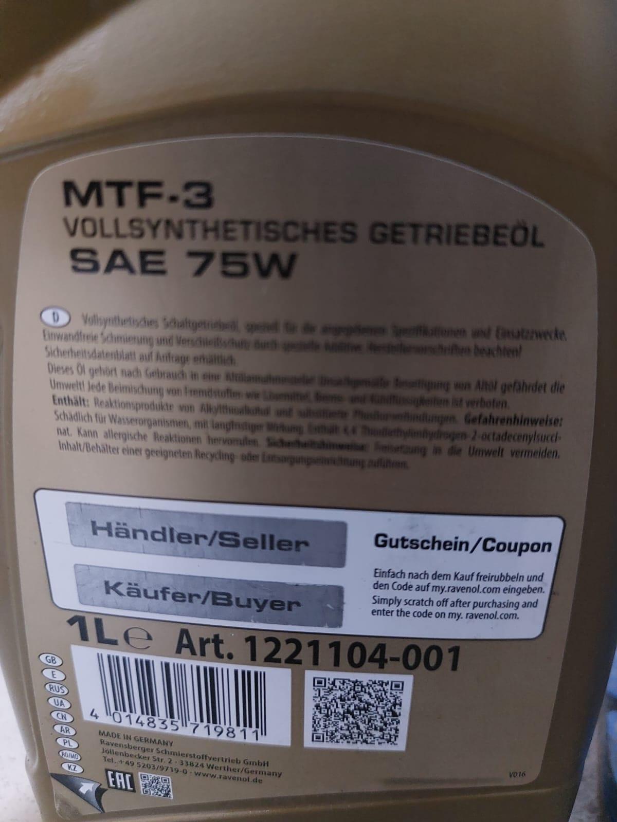

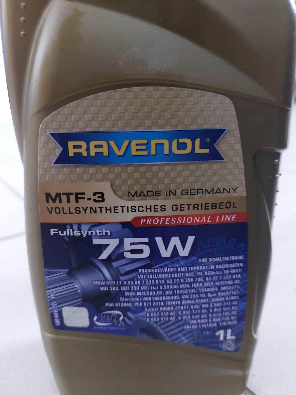

Заменил масло(Shell AXME 75W90) на Ravenol MTF-3 SAE 75W. Изменения есть!!! Мягче в поворот входит, летом ещё раз отпишусь, на сухом асфальте. На Шелле даже на чситом зимнем асфальте было слышно как не входит в поворот на разворотах. С Равенолом заметно мягче.
