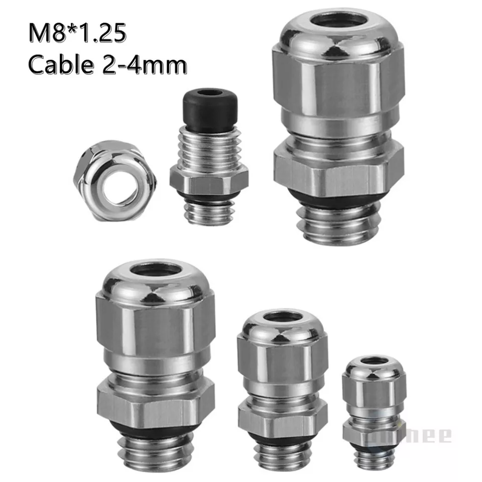

    Понятие красоты у всех разное. Гофра снаружи красивого кузова... решение специфическое. Можно протянуть по шноркелю, если он есть на багажник. Сальники (вводы), которые на фото - есть в любом приличном электро магазине. Если брать гофру на 16 и заводить еë в сальник, то он будет довольно монстуозных размеров). От солнца и мороза они стареют со временем.

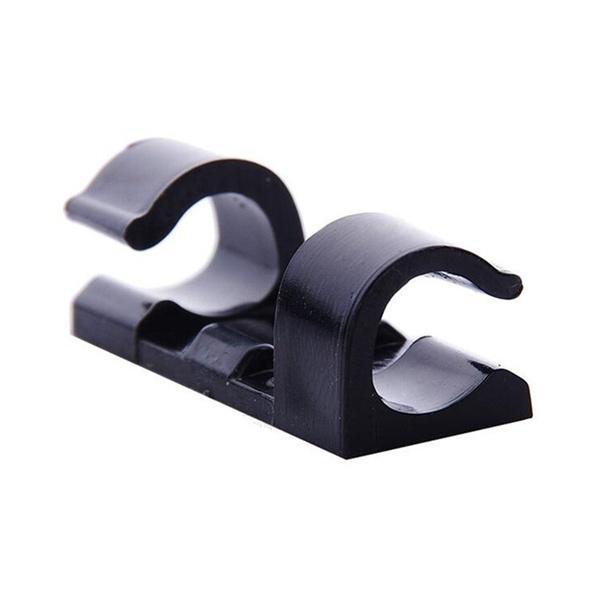

    Если из под капота вдоль шноркхеля то по стеклу клеить держатели такие
    34548967437cf445e030983515a2643b51d12625_original.jpeg.1e3ef64196bb5d61da9512d4788c7c17.jpeg
    или такие и к ним хомутом - стяжкой

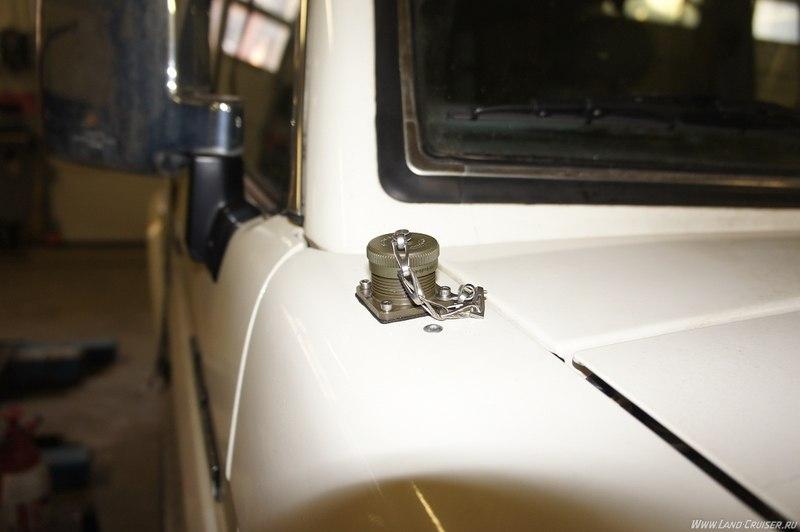

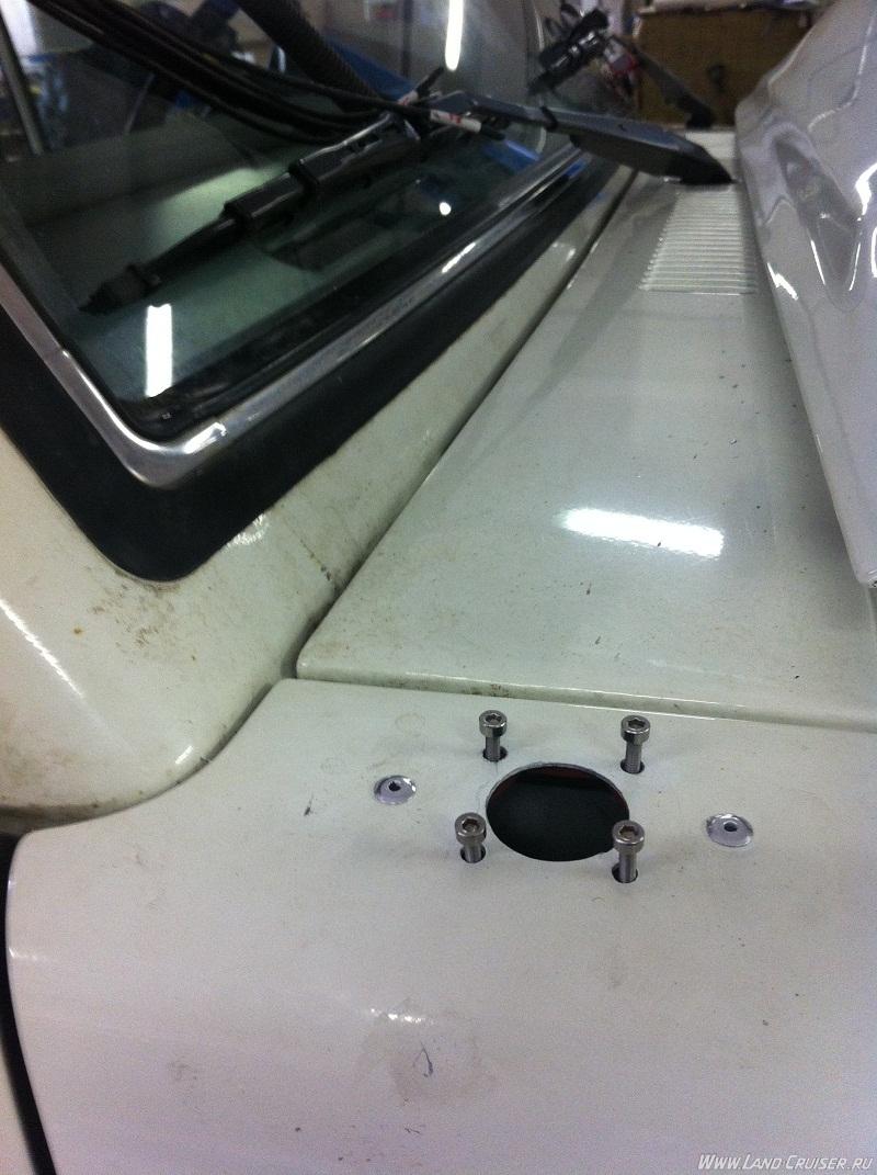

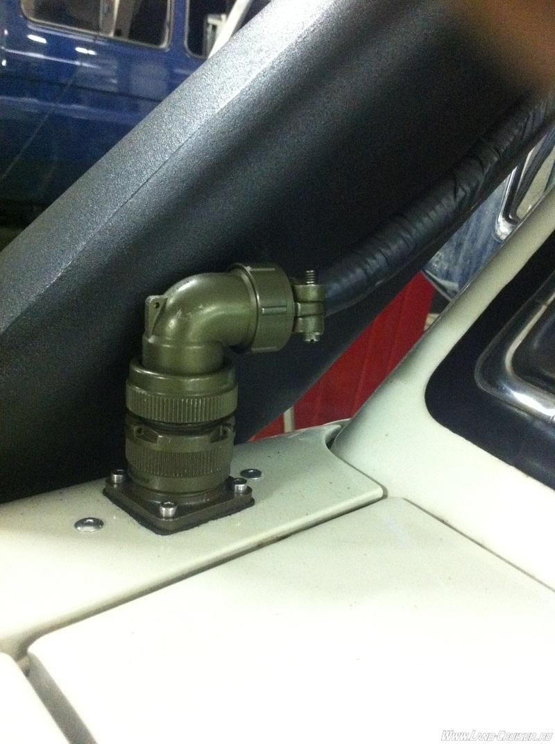

    А чем вывод в крыло не нравится?
     Армейский разъем с качественными контактами, мама с фланцем на крыло, папа- принадлежность жгута проводки багажника.
    Использовать качественный многожильный провод в двойной оплётке (такой ставят на шлейфы управления моторов подъёмных ворот)
    Или отдельные провода жгутовать изолентой Tesa для подкапотной=наружной проводки.
    Место пайки залить силиконом или шиномонтажной сырой резиной.
    1090796582_large.gallery_1733_756_165948.jpg.09b66d853f071c3c51e18188da700408(1).thumb.jpg.113d569dfbda29ba2098f80853ad75e4.jpg
    large.gallery_1733_756_143506.jpg.82d9656a647b3ceadd06024cb241bf19.jpg.d7f3d8de6529a61d7b11d3789efca3ab.jpg
    large.gallery_1733_756_84320.jpg.903bf73411422c39474246df0f9b9732.thumb.jpg.1041ccc595371379f4446297b66da68f.jpg
    "Дыр" в крыше нет, соединение разъёмное, отверстие в съёмном элементе не требующем особой герметизации.

    7 часов назад, Schimano сказал:
    Это примерно то как я представлял. Осталось найти подходящий разъем. Так и сделаю.
    2 часа назад, Kurta сказал:
    Тода конструктивное дополнение:  снизу в крыло через герметик закреплена пластина с отверстием под разъём и резьбами под винты, сам корпус разъёма ставится/снимается сверху.

    05.07.2022 в 18:57, Kurta сказал:
    Посоветуйте как красиво завести доп свет в машину
    06.07.2022 в 08:48, NazareT сказал:
    Эти держатели пластиковые, как они правильно именуются?
