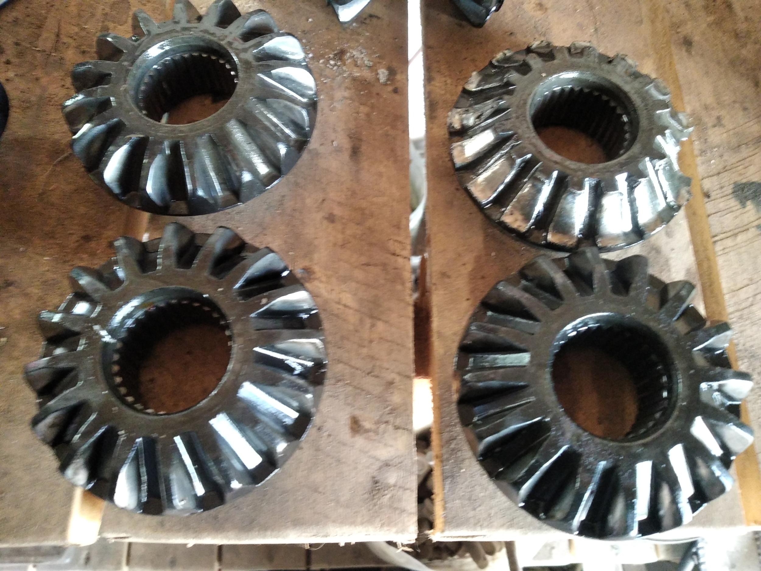

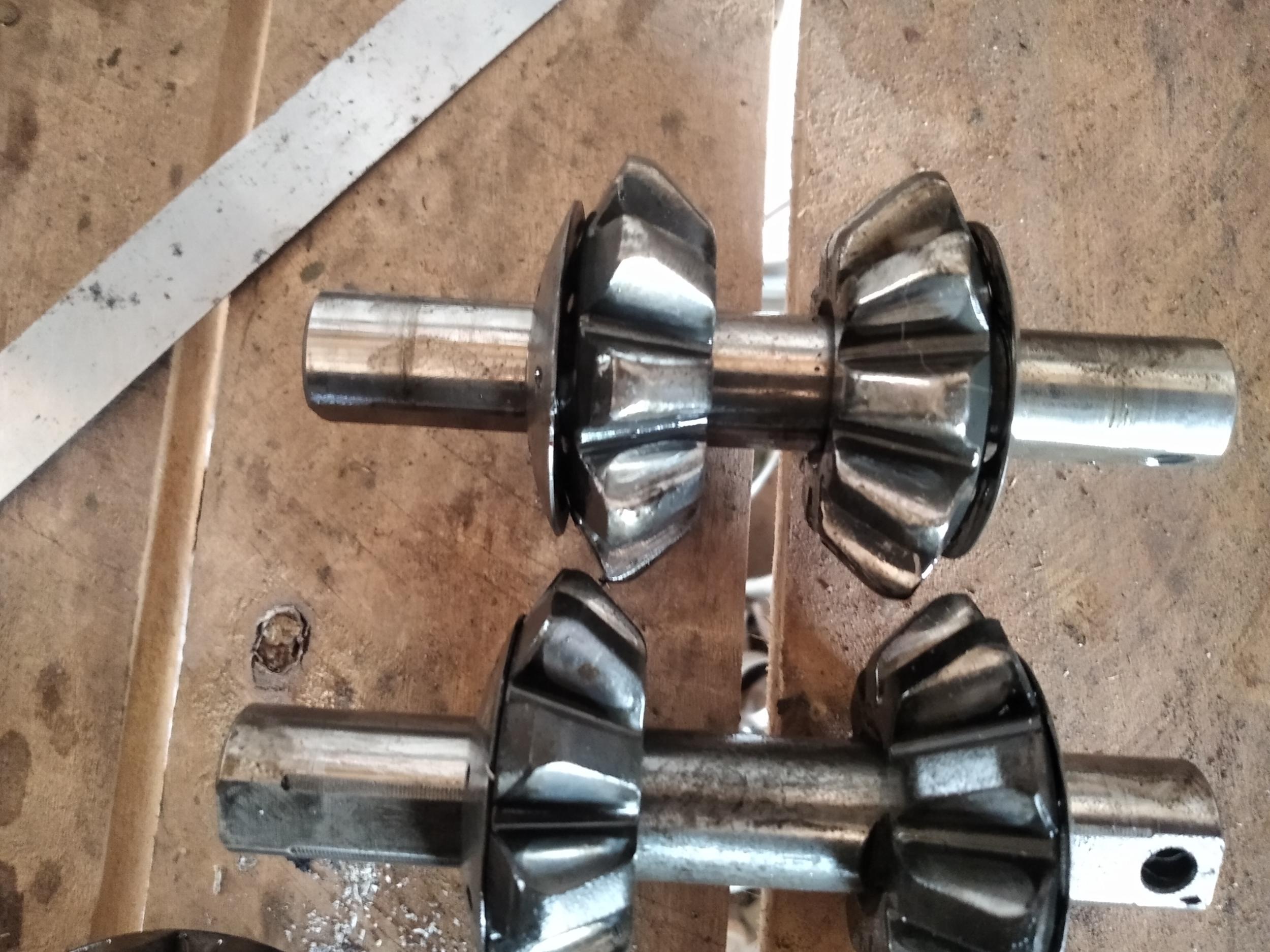

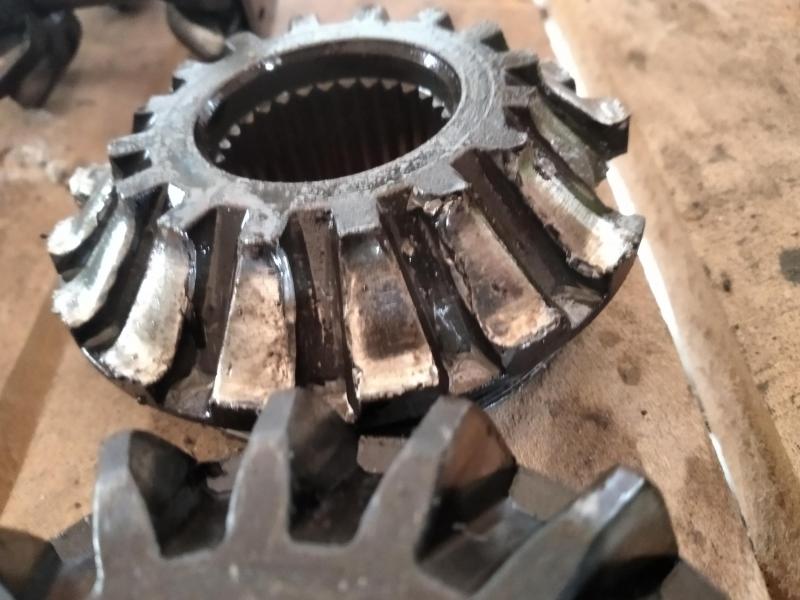

    Всем привет! Такая странная ситуация.
    Захрустели передние привода. Перед этим слизало сателлиты в редукторе. Поменял на новые. Главная пара в идеале. Сегодня поставил НОВЫЕ наружные ШРУСЫ . Хруст по прямой прекратился. Но вот в какую сторону выкручиваешь руль, с той стороны и начинает хрустеть. Где это живёт? Неужели внутренние так хрустят? Обычно от них вибрации идут. По трассе ещё не ездил. Но, наружные были в плачевном состоянии. Вибрации присутствовали.
    Подскажите пожалуйста, может было такое у кого?

    Думаю с заменой сателитов тебе ОБЯЗАТЕЛЬНО надо было поменять палки. Раз слизало сателитов, палкам тоже конец и пихать побитые палки в новые сателитов - деньги на ветер. Аналогичная ситуация с наружными шлицами.

    В этом плане там всё в идеале
    На этот момент обратил особое внимание
    • Откуда: Минск
    • Машина: ТЛК 100 1HD FTE
    Фото
    • Откуда: Сочи
    Сателиты жрет на кривом чулке, на сход развал - смотри чулок переднего моста...

    Масло с редуктора слил. Чистое, без стружки.
    • Откуда: Минск
    Без переднего кардана хруста нет

    О, не увидел сразу... Вобще на разрезном мосту чтобы сожрало сателиты:think:... Кроме внутренних ШРУСов ничего в голову не приходит...

    Я бы предположил неверную регулировку редуктора .

    У меня на 200ке щелкала и вибрация была... щелкала в плавном повороте, когда машина крениться начинала. При этом если она подклинивает то как раз нагрузка ложиться на сателиты ...

    Мне кажется, что при этом стружка уже была бы. После замены сателлитов уже 3т км проехал

    У меня внутренние хрустели по прямой при начале движения или в горку на небольших скоростях. На больших ничего не было, ни хруста ни вибрации

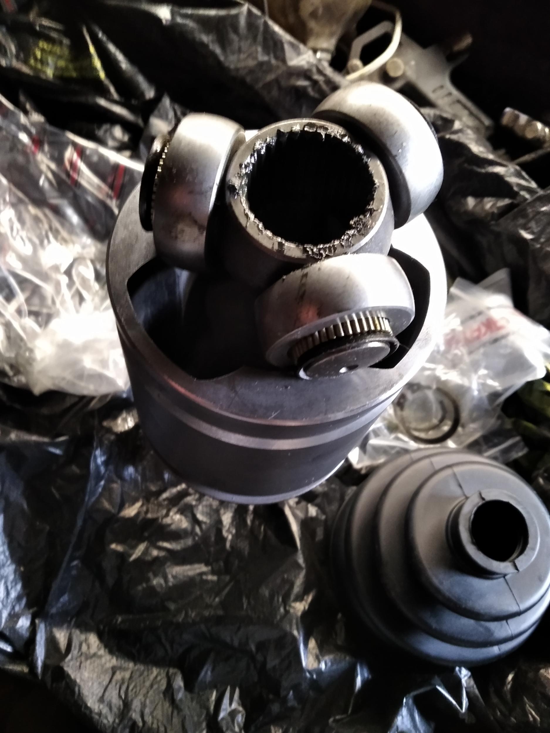

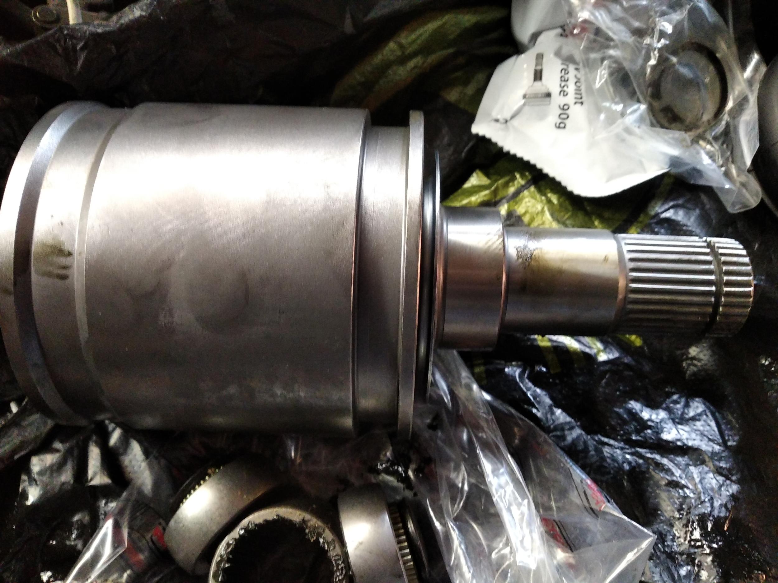

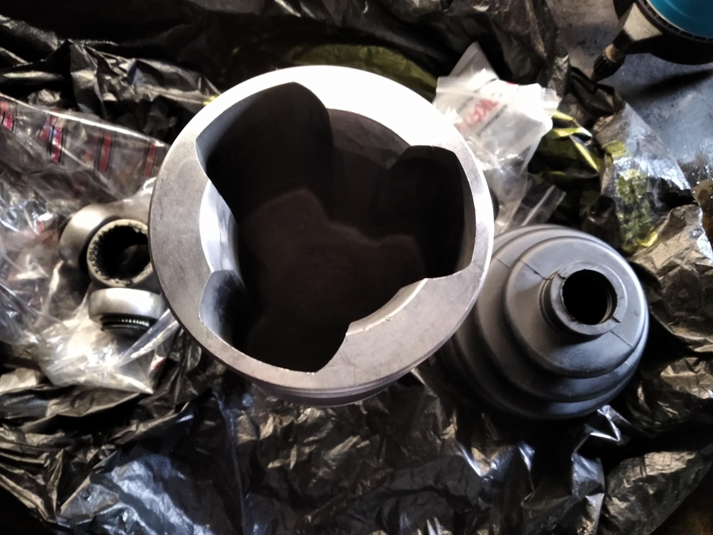

    Заказал новые ШРУСЫ. Только теперь они будут трипоидные. Посмотрим , что получится
    • Откуда: Минск
    Приехали ШРУСЫ. По размерам всё подходит.
    Спину прихватило. Как пройдет, буду ставить.
    • Откуда: Минск
    Установил. Хруст и вибрация пропали
