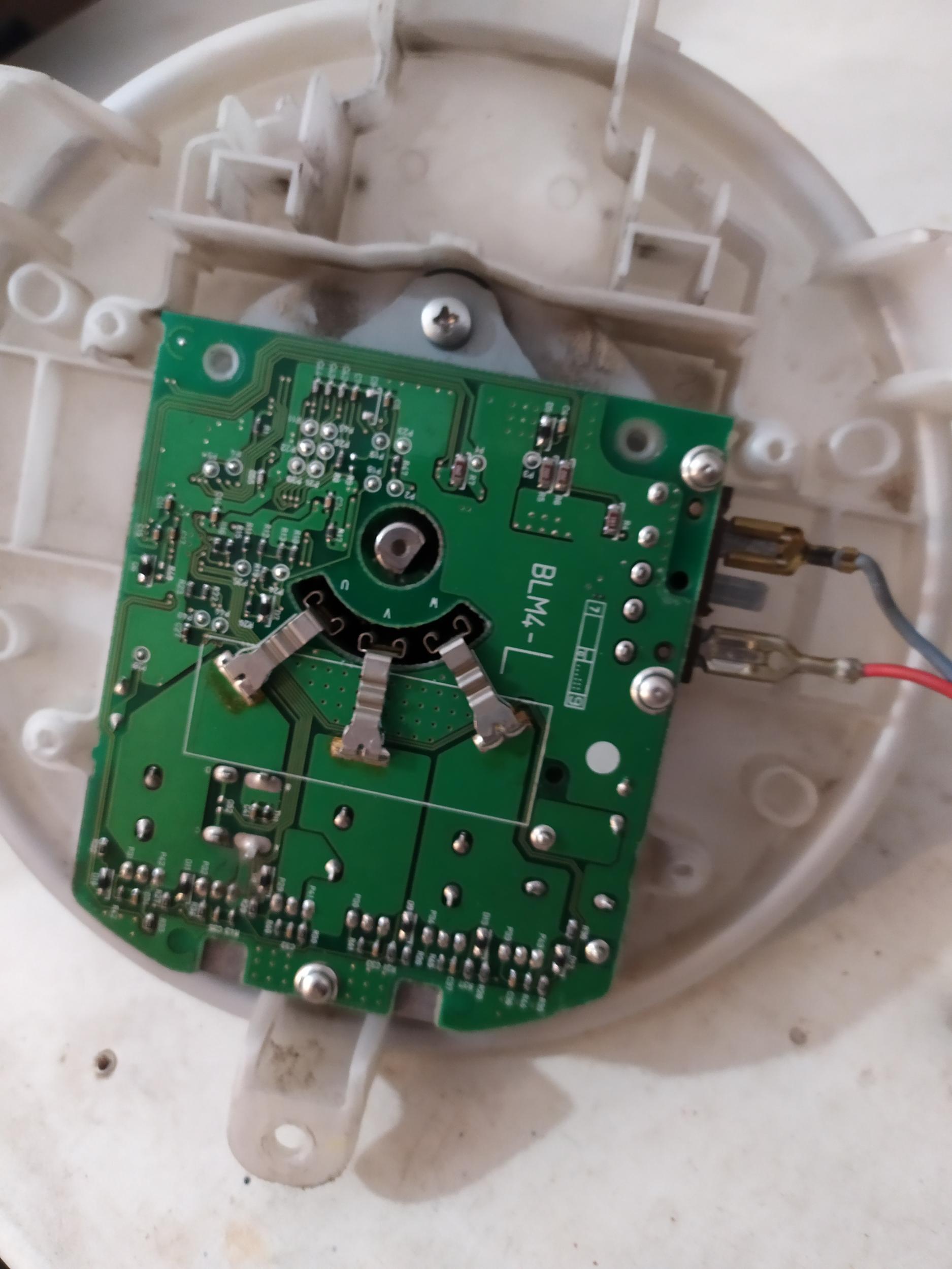

Приветствую всех. Есть вот такой вот моторчик от TKC 200, из оборудования в наличии только аккумулятор. Можно ли как-то проверить работоспособность мотора? На входе три контакта, + и - по краям, и центральный, возможно, управления. Если просто подать + и -, то никакого эффекта. Возможно, нужно подключить переменное сопротивление на центральную клемму. Если не будет крутиться, возможно, сгорело что нить на плате. Можно ли снять плату и запустить голый двиг. Спортивный интерес, (чтоб не создавать много тем). Благодарю!

Если открыть эл.схемы, то будет видно, что управление цифровое, а не аналоговое.

То есть, если подавать 12 вольт на схему, то это бесполезно? У двигателя есть 3 выхода, возможно пусковая и рабочая обмотки. Но, как запитать, чтоб заставить крутиться

Скорей всего на двигателе 1 плюс и пара минусов, либо наоборот , для обеспечения прямого и обратного хода.
А вся цифровизация сигнала, для подачи импульса, чтобы открывать на определенный угол.

Пробовал разные способы подключения 3 выходов двигателя к старому аккуму, сильная искра, как КЗ на клеммах, двигатель слегка дёргает, но, дальнейшего движения нет

Может он того, покинул бренный мир.

Как раз нет. Ему явно нужен пусковой конденсатор. вопрос в том, как он запускается через плату, достаточно ли подать + и - , чтобы запустить. Если да, значит сгорела плата, ну и т.д. ....

:Cherna-facepalm:  ставь сразу два кондера, что пускануло так пускануло )))
