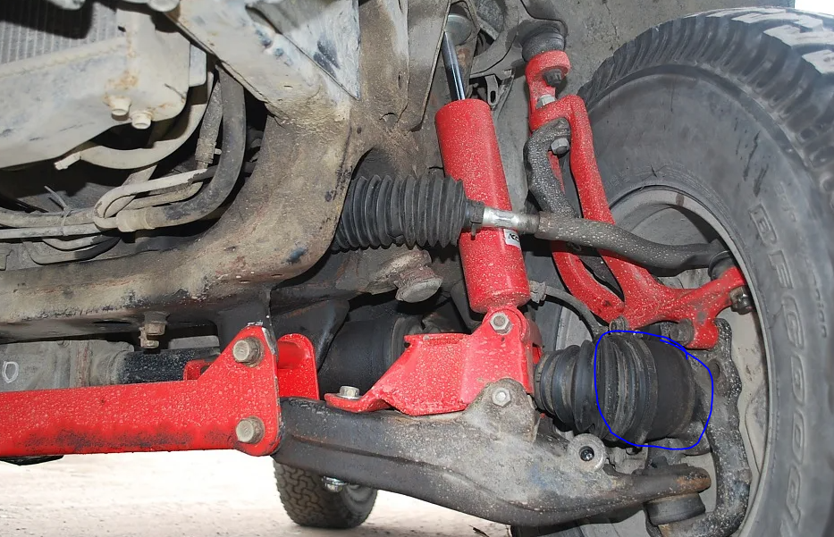

    Столкнулся с маленькой, а может большой неприятностью. При небольшой скорости и мелких неровностях, противное бряканье будто еду на телеге. Ходовка осмотрена в разных сервисах и все говорят что всё ок. Осмотрел сам и понял что есть люфт внешней гранаты в стыке со ступицей фото ниже из инета. Слева люфт больше она и шумит сильнее, справа поменьше. Подскажите что может быть что менять что подтягивать?

    Люфт есть только с внутренней стороны где обведено. Там получается поворотный кулак и втулка бронзовая?

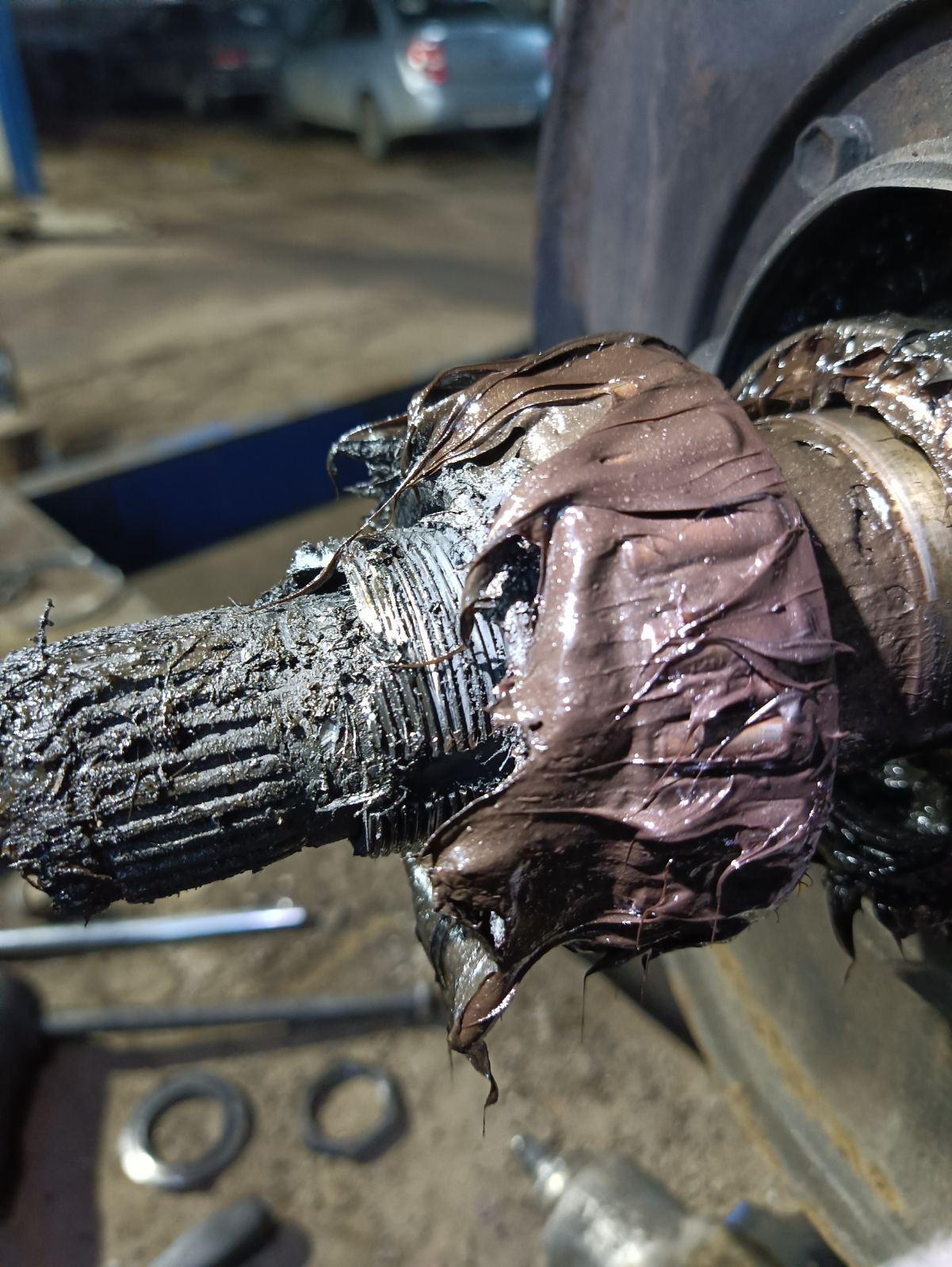

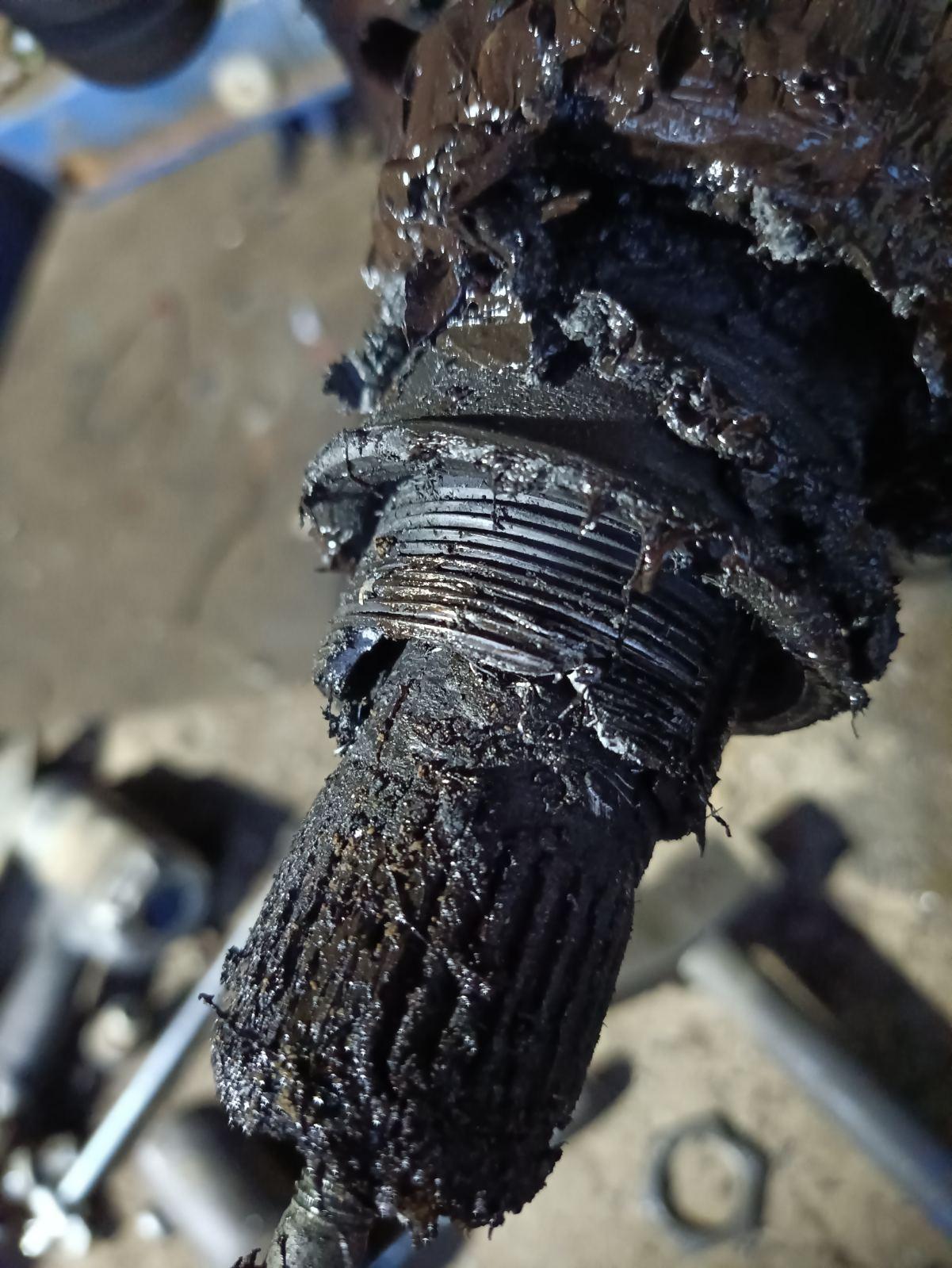

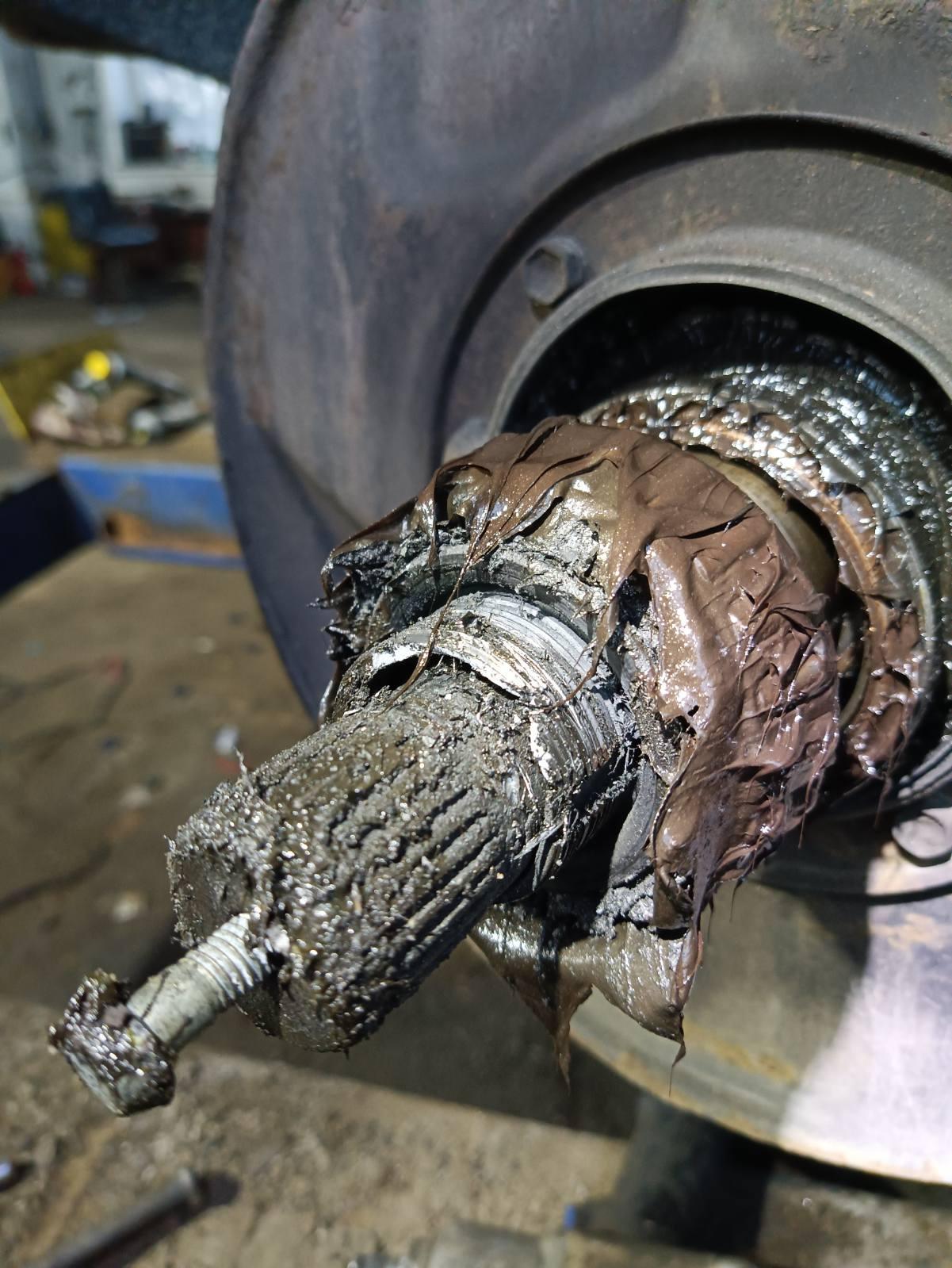

    Три дня назад у знакомого развалился этот узел.Все нужно делать вовремя.Результат на лицо.Кулок под замену.Ступицу перебирать.Любитель в брод покататься и не обслуживать
    3 минуты назад, Arapov I сказал:
    Ай красота ! Многие думают - подводная лодка  :)  .

    • Машина: 105 пузотерный трактор
    1 час назад, Arapov I сказал:
    Было у меня такое, но от старости и пробега большого.
    Но тут прям красота ))
