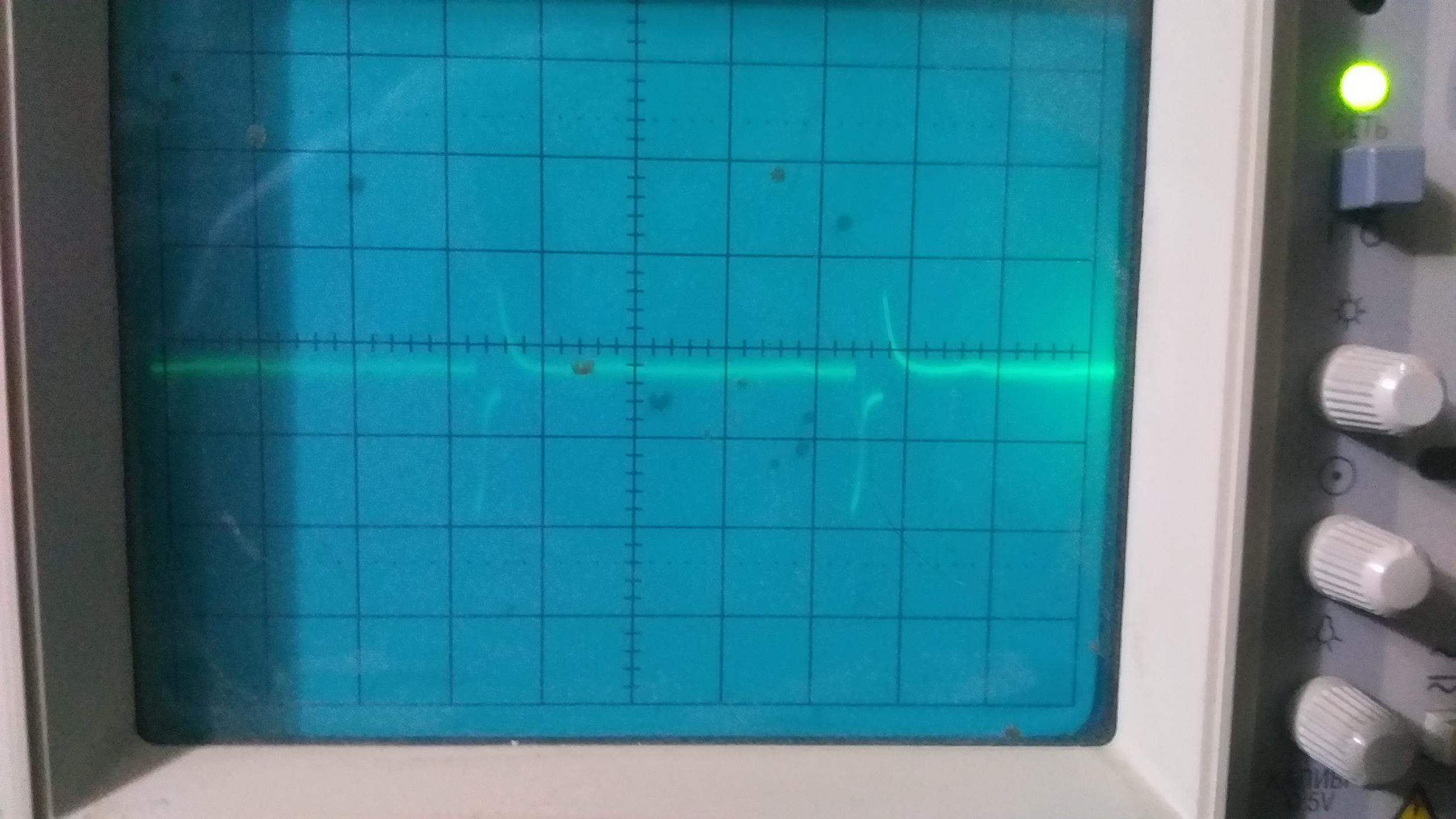

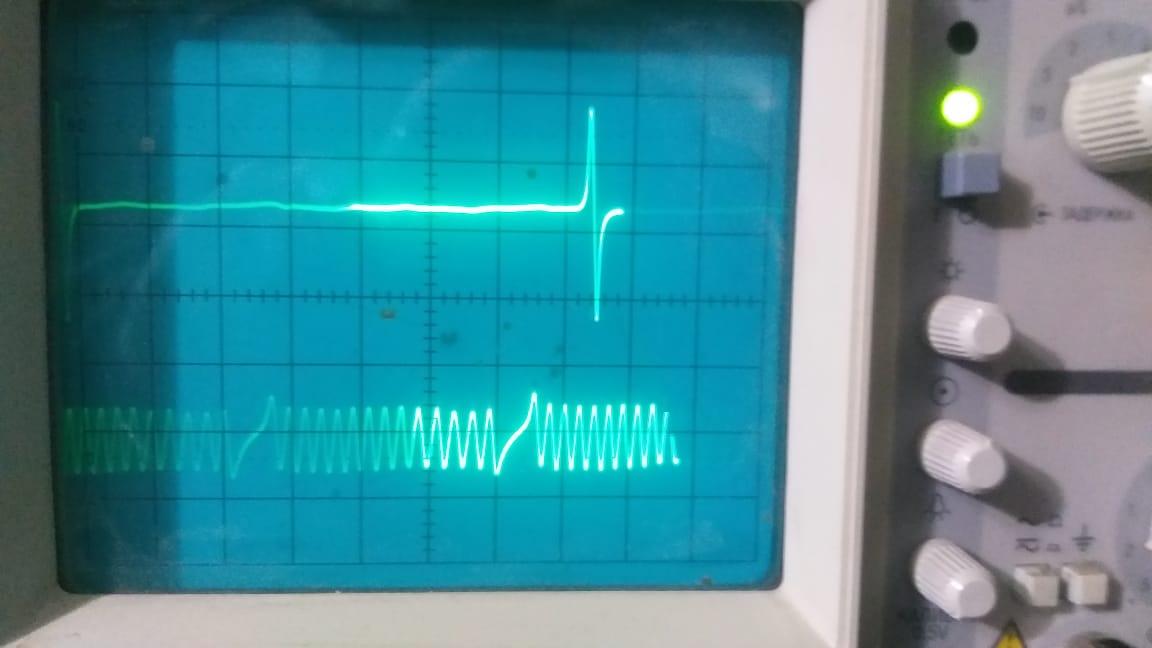

Вспомнил институт, подключился осцилографом, получил слудующую картину.
Как я понял, у меня несовпадает синхронизация между ТНВД и ДК. Проверил импульсу на клапане TCV,- идут. Но как мне кажется, амплитуда мала (какая должна быть, кто знает? HELP) или как прозвонить проводку на этот клапан? На мозгах нашел, там норм  нулевое сопротивление.

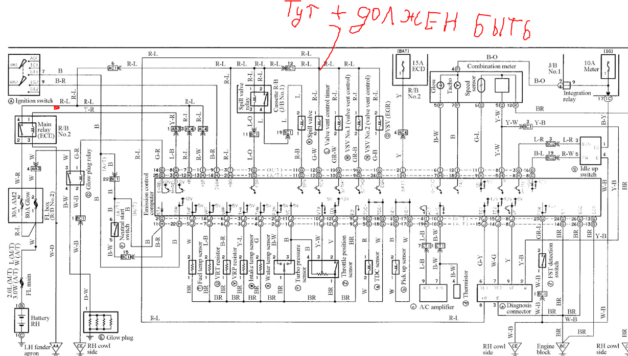

Подождал, погазовал. Вылезла 14 ошибка -тяговое реле опережения впрыска.
Клапан прозванивал  - 10 Ом. Пробовал подавать напряжение - щелкает
Как прозвонить проводку? Есть у кого схема 130 кз-го сурфа?? На любом языуе. Что то поиск мне пока ничего не дал, прадики попадаются
Изменено пользователем Master135
  • Откуда: Норильск
  • Машина: Hilux130 1КZ-TE.
по сурфам нет схем,у прадо очень похожи схемы.лампочку повесь вместо клапана на 1 ватт,посмотри мигает или нет.
  • Откуда: Рязань
  • Машина: Toyota Surf 130
26 минут назад, volder сказал:
Не горит. Клапан минусом управляется? Судя по схеме на одной контакте должен висеть + от реле ecd, второй с мозгов. Верно нет,хз. По факту у меня не так.

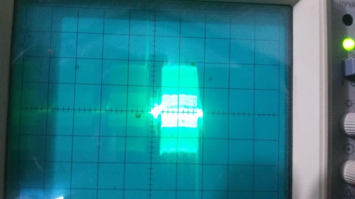

Осцилограмма с мозгов на клапан tcv.
0.5v, 10ms
а как
+ нету вообще. Нашел руководство по диагностике и там даже есть, какие и где я должен получить осциллограммы. Где-то у меня потерялся + от главного реле до датчика...
  • Откуда: Рязань
От контакта датчика до клеммы главного реле нету прямой проводимости. Да и на контакте E12 должно быть 12В, а у меня- 0.
По осциллограмме импульсы должны быть с амплитудой в 30В, а у меня 1,5В. Где-то коротыш или, что еще вернее, подключено что-то не туда. Буду искать

Да там, такое ощущение, что этот провод не отвалился, а куда-то подключен. Сопротивление 600 Ом на цепь главного реле. И если мерить относительно клемм АКБ, то там вообще минус.
Вообщем все сниму проводку и своими руками заново подключу. Хотя бы причина (по крайней мере одна из причин) стала ясна.
