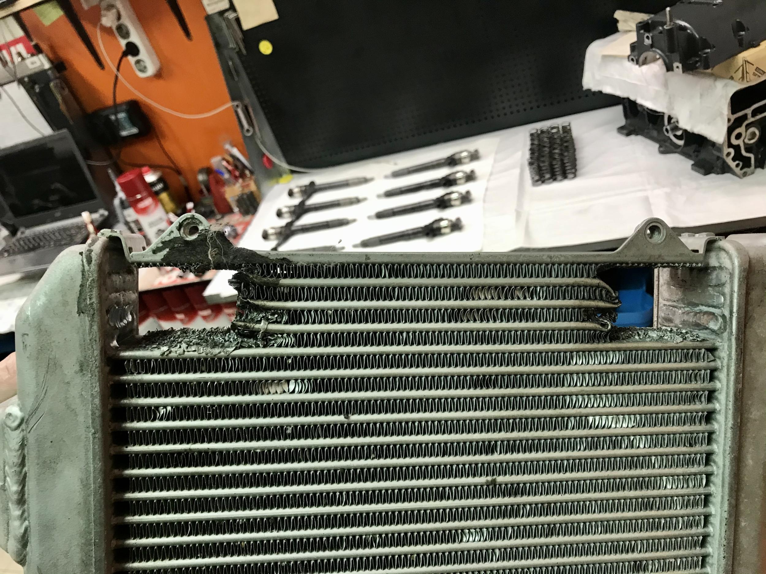

Да причём тут ирония и насмешки? После сварки ваш интеркулер который от вибрации, температуры, химии дорог, времени, стал хрупким , и будет ещё быстрее разваливаться. Не исключено что с последствиями. Оно вам надо? Да, новый интеркулер стоить 56.000₽ (крайний раз покупал в такую цену), но поверьте кусок алюминия когда улетит в мотор - будет дороже.
п.с. не поленился специально для примера пошёл из помойки достал чудо сварочных работ - и это недоразумение стояло на LX450D 16 года... Причём «дырки» эти ещё сверху серым скотчем заклеили, чтобы не так видно-стыдно было... 😂 Жесть...
Вот теперь и подумайте, как быть правильно, чтобы потом не было печально... а не над насмешкой и иронией...

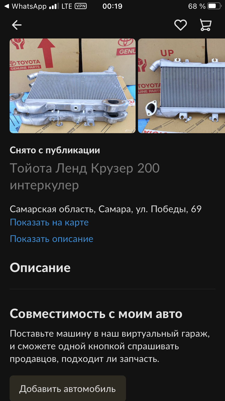

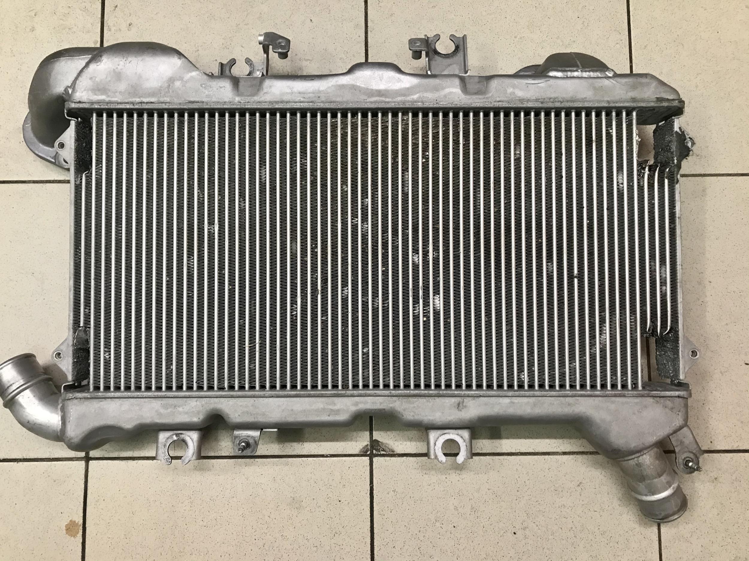

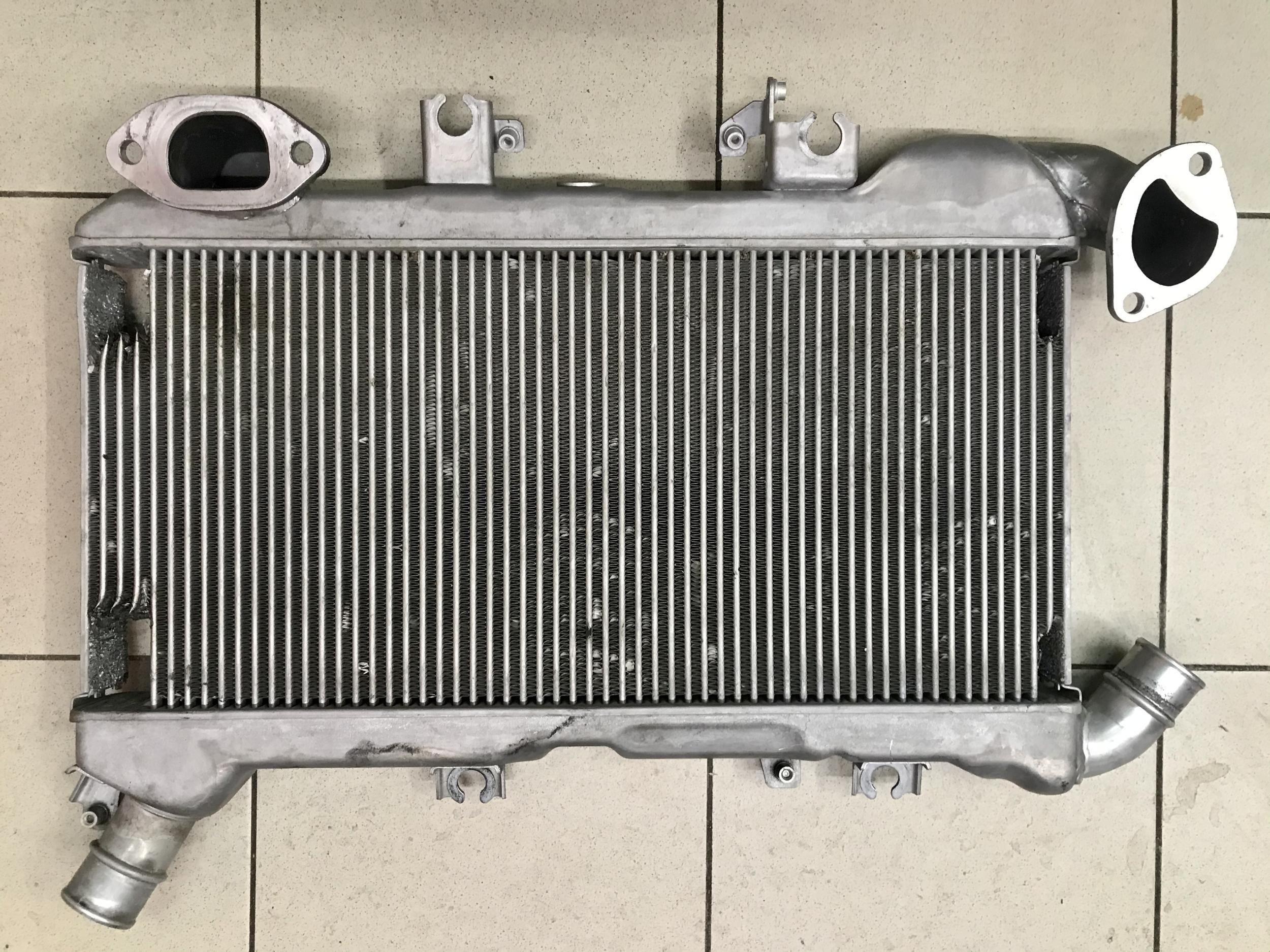

Держал один в руках, фирму сейчас не скажу на память, типа AJS что ли... тяжёлый раза в 3, убогий... вернул поставщику обратно, с угаром 10%... А вот на Авито как-то удачно купил 2 шт, у работника ОД видимо. Один был 2019 года с маленькой точкой в районе сварки патрубка левого нижнего, обошлись одной точкой в площадь 5 мм условно, а второй пол дня опрессовывал - а он целый. 😀 Год штамп на нем не нашёл, видимо химией смыли. Оба покупал по 30 т.р, прислали в оригинальной коробке. Контакты продавца остались, можно возобновить переписку, если ещё у ОД их меняют по гарантии 😆
А так новый, из ОАЭ самый оптимальный вариант.

Согласен с Андреем, либо менять на новый либо забить, и добавлю ещё к сварке, видел ы одном из сервисов в Врн, кулёк после аквабласта.... вот где писец будет потом...
