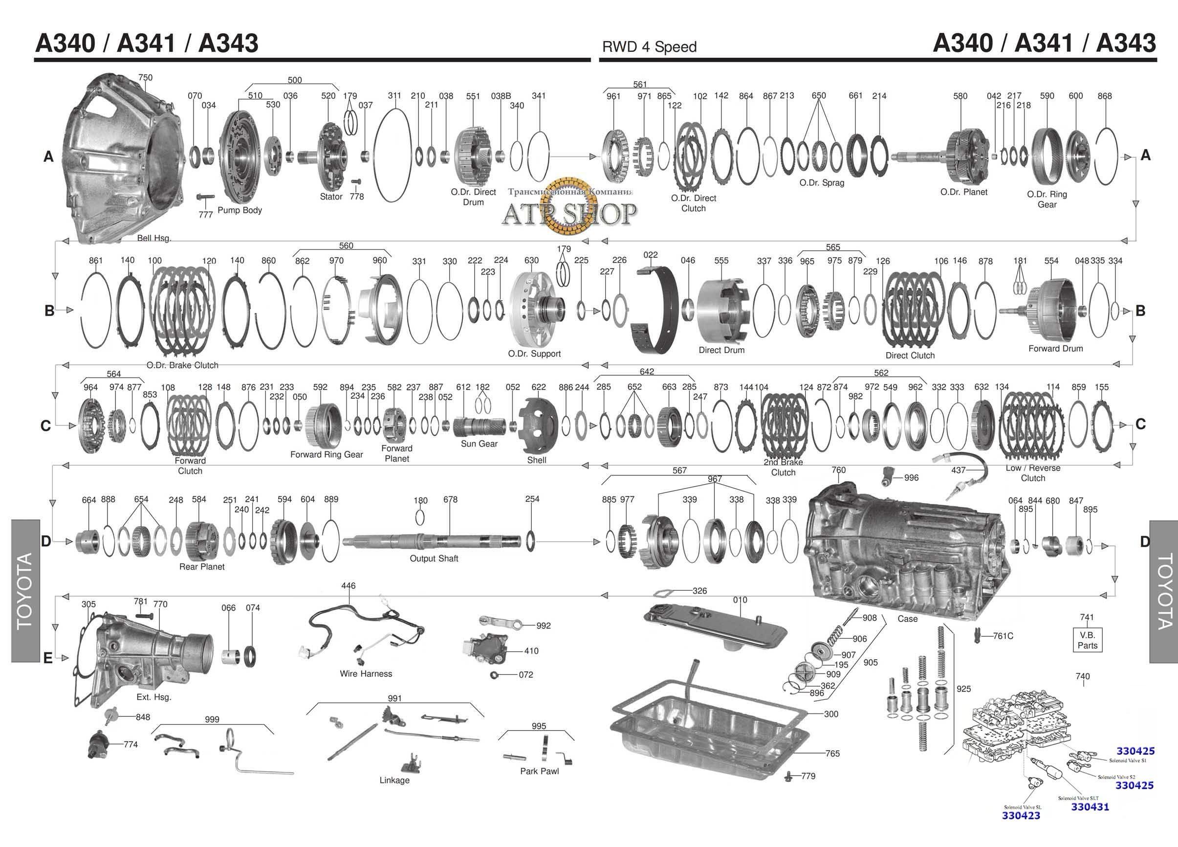

    Что может привести к разрушению подшипника? Конкретно который между водилом овердрайва и его коронной. Он на схеме номер 217. Вскрытие показало полное отсутствие подшипника и частичное отсутствие шайбы номер 218, плюс погрызанные зубы на сателлитах и на солнечной. Фрагменты подшипника и стружка нашлись в поддоне на магнитах, собственно поэтому и полез туда. Конечно все заменю, просто для себя интересно, что к такому приводит, чтоб не повторять. Обычно у всех фрикционы сгорают, а у меня вот так. Фрикционы при этом вполне себе в состоянии "походят еще"
