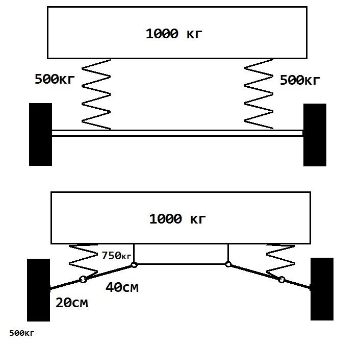

    Так нельзя ставить новые пружины. Необходимо ослабить сайлент-блоки рычага, заменить пружину, установить авто на колеса в штатной загрузке, и только после этого затянуть болт(ы) сайлент блока(ов). В противном случае, при установки пружины другой длинны, сайлент выкручивает в состоянии покоя, что может привести к его скорому разрыву при ходах подвески.
    Надеюсь  тебе понятно о чемвопрос, это очень важный момент. И Салент тоже упругий элемент подвески. Не значительно но влияет
    • Откуда: Sain-Petersburg
    • Машина: Hilux ln105 1994
    схематично, но надеюсь понятно
    11 минут назад, Evgenyvd сказал:
