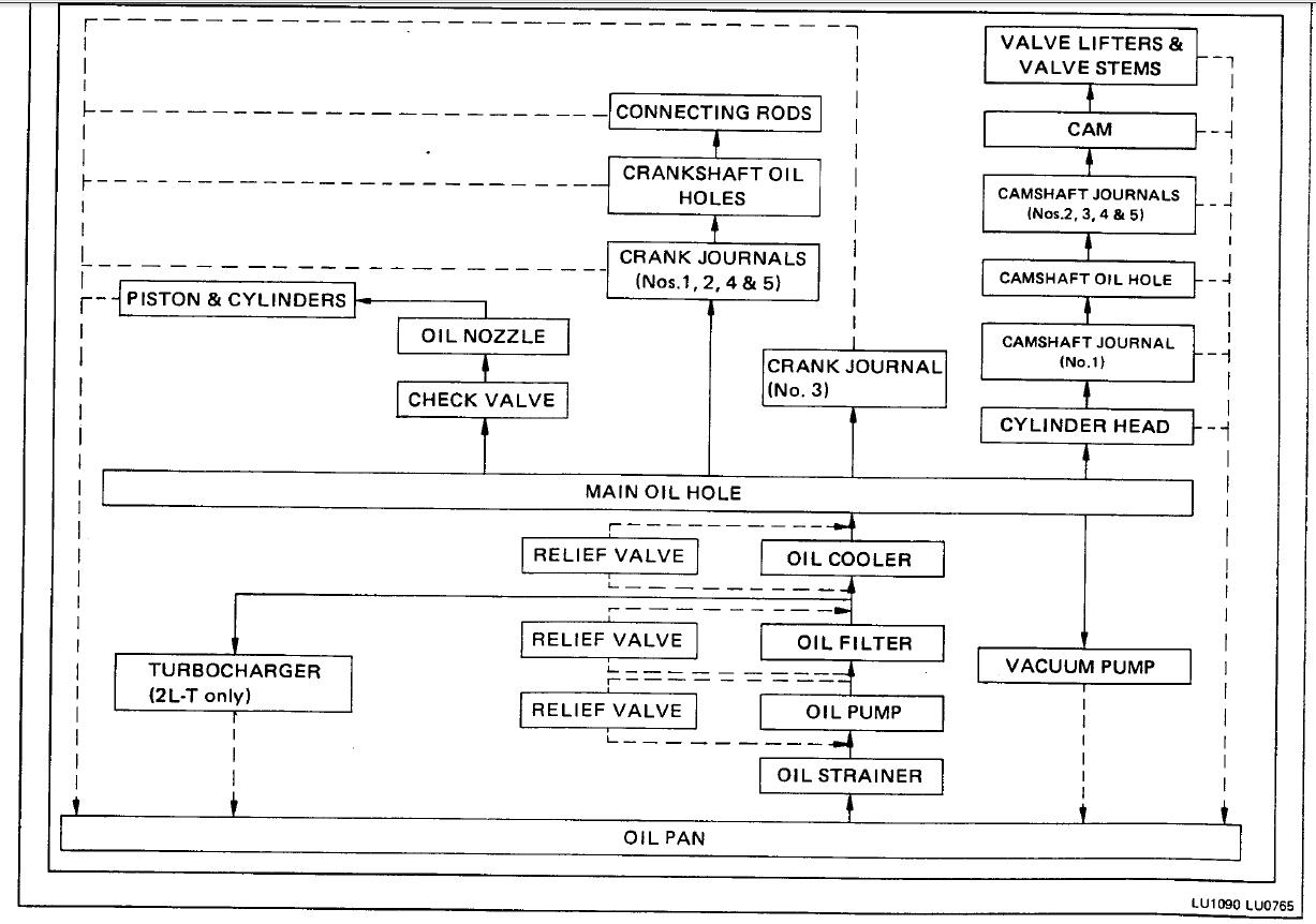

как я понял аргументов нет, прескорбно, вроде бы собрались решать общие проблемы...
На схеме нет связи фильтра и вакуумного насоса:
  • Откуда: Хабаровск
  • Машина: Hilux 83г. L, Nissan Ad GA15DS 4WD
4 минуты назад, Andru714 сказал:
а затормозить сможет так ка вакуум останется в аккумуляторе
машина и без вакуума затормозит.
5 минут назад, Andru714 сказал:
схема без понимания суть есть простые "каракули".
конкретно на этой "не расставлены приоритеты", поэтому чтобы ей пользоваться надо хотя бы немного напрячься.
Поясню на примере, цепь к cylinder hrad не то что не вторична, а даже не третична )
если ее просто направить на слив, мотор достаточно долго проработает, а если подобное проделать с цепью идущей на вкладыши то умрет очень быстро. Бывает вкладиши "приваривает" к валу если масло "перехватывает". По схеме не видно, по тексту не помню есть или нет,  в канале смазки на головку стоит жиклер ограничивающий расход масла.

  • Машина: 4RUNNER130 2LT
16 минут назад, TDA сказал:
паз вкладыша первой шейки РВ и есть жиклер для расхода масла на остальные 4 пастели.
18 минут назад, TDA сказал:
cylinder hеad - ГБЦ, по схеме она питается прямо из главного канала смазки, не понимаю в чем заключается пример.
21 минуту назад, TDA сказал:
Тут увольте я не могу уловить смысл комментария.
на схеме четко обозначена последовательность маслоразбора, если перевести на русский все термины будет вполне понятно.

6 минут назад, Andru714 сказал:
Да, да, да (много раз)
7 минут назад, Andru714 сказал:
На КЗТЕ "присвоен номер"
Toyota 11448-67010
8 минут назад, Andru714 сказал:
Там четкая последовательность только до главного маслоканала.
30 минут назад, TDA сказал:
Toyota 11448-67010
ну вообще не к месту.
спросите что угодно после главного масло канала выше, у меня есть полное понимание, даже без словаря.
  • Откуда: Хабаровск
там (на Л серии) оно тоже есть.
