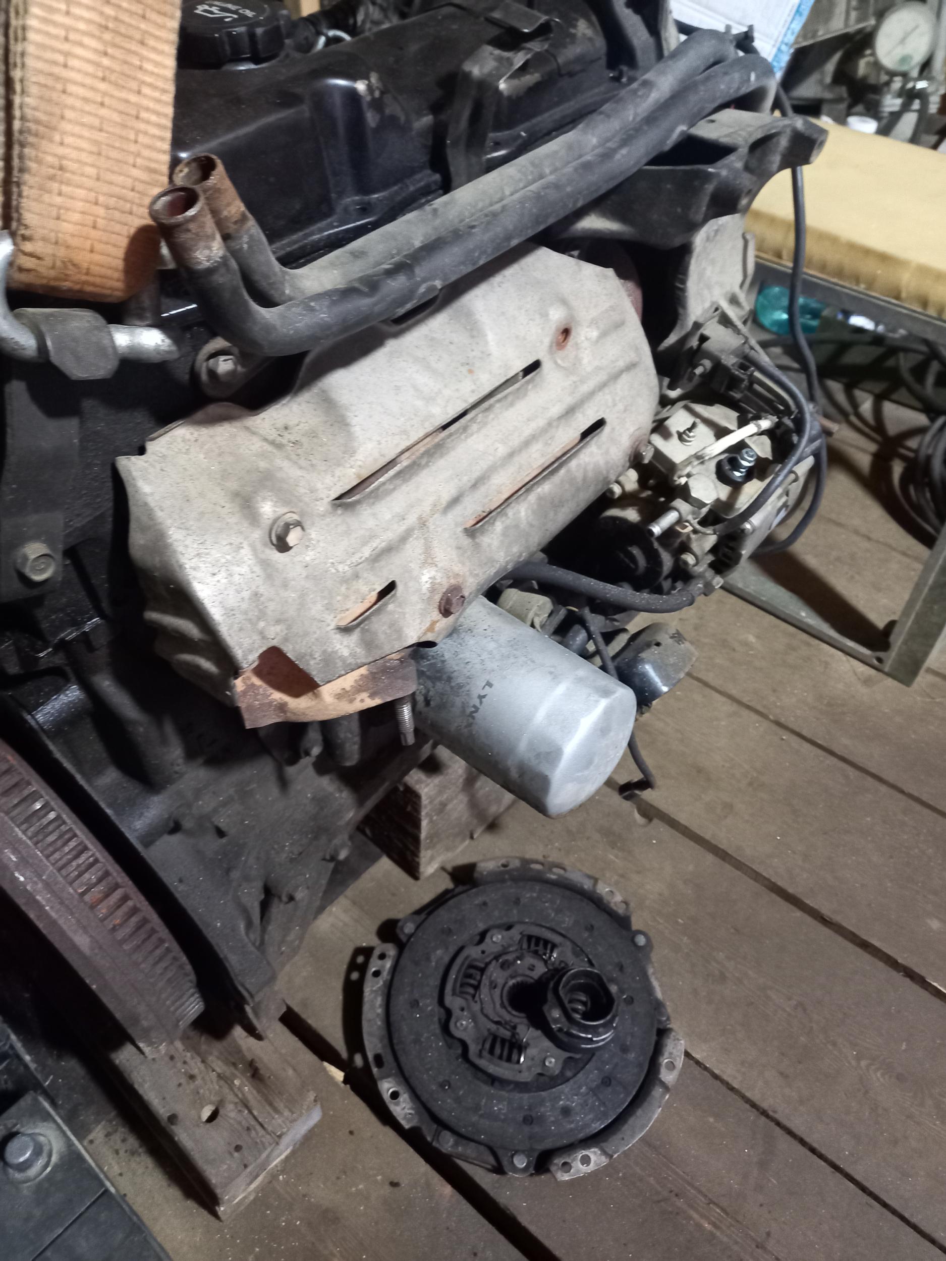

26 минут назад, Блинов Александр сказал:
Их бывает несколько видов
Для второго что на фото, в отличии от первого, на блоке ставится не только масленное питание турбины, но и вакуумника
Screenshot_20230526_141912_com_gbox_com.google.android_apps.photos.thumb.jpg.ff343aec66a7f72755bbff10ff8c50c0.jpg
У меня фильтр с боку прикручивается, получается есть третий вид
  • Машина: 4RUNNER130 2LT
13 минут назад, Kalvados сказал:
у вас родной LT-тешный на блоке 3L, у топик стартера родной 3L подразумевается.

37 минут назад, Andru714 сказал:
На Хайлюксах 106 с 3L фильтр сбоку, и у меня и у товарища так. 100% комплектация с завода. А снимал 3L с Прадо, там фильтр вниз.
5 минут назад, VITIM_14 сказал:
ни с кем не спорю, историю мотора калвадоса см.ниже:
25 минут назад, Kalvados сказал:
этих тонкостей не знал
так если этого вам не поведали при переделке 2LT в 3LT, может и ГБЦ с распредвалом вам оставили LT-шные? если гбц еще стерпит с объемом форкамер - степень сжатия подрастет, то распредвал то должны были от 3L установить, там ведь и фазы другие и подъем кулачков на мм больше, максималка 100 и расход 10л клонит к этому.

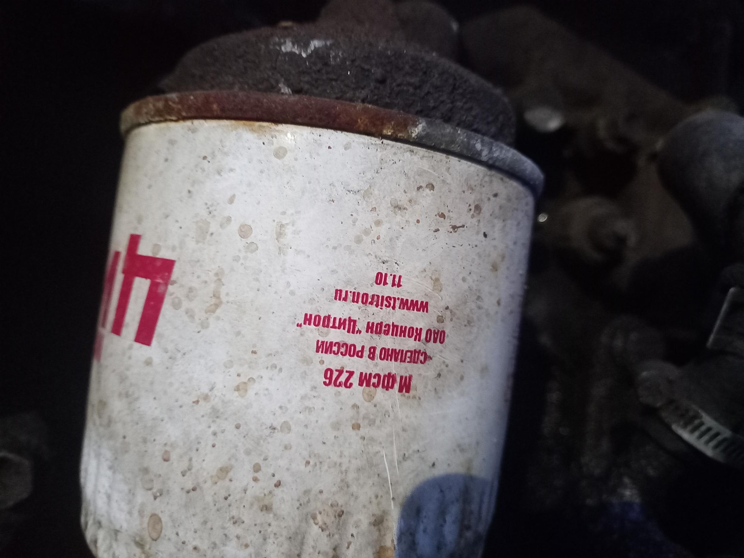

20 часов назад, Доктор ПИ сказал:
Ребята всех приветствую, подскажите от чего на 3л мотор подходит маслянный фильтр.Отверстие в фильтре маленькое...

Так можно от волги фильтр?
  • Откуда: с Дону
4 минуты назад, Доктор ПИ сказал:
Можно. Только он кроме Волги ещё накучу авто подходит.
А может это на Волгу от Тойоты ставят)).
Я себе ставлю или фильтрон или SM. Лет 10 уже. Пробег больше 100.000 на них.

9 часов назад, Доктор ПИ сказал:
конечно можно, и кардан от камаза тоже можно
7 часов назад, VITIM_14 сказал:
Вас там чем-то обидели? Вполне самодастаточный ресурс, на Л.К тоже ереси хватает.
Нет, не обидели, просто поделился впечатлением.
Лк да, тож хватает, от Волги фильтр в пример)))  а что, какая нить сакура для 3л не дешевле Волковского?
  • Откуда: с Дону
21 минуту назад, Блинов Александр сказал:
Он на волгу подходит и это не значит что его нельзя ставить на другие авто.
 Как и оригинал тойота можно на волгу поставить.
Я штук 10 в своё время разрезал и выбрал два.
Уже больше 100.000км проехал. Да и клиенты пару десятков на таких катают.
