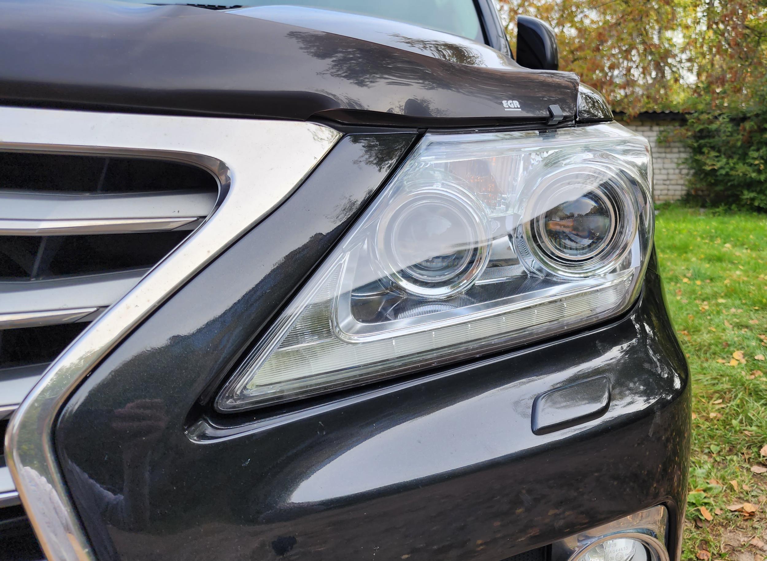

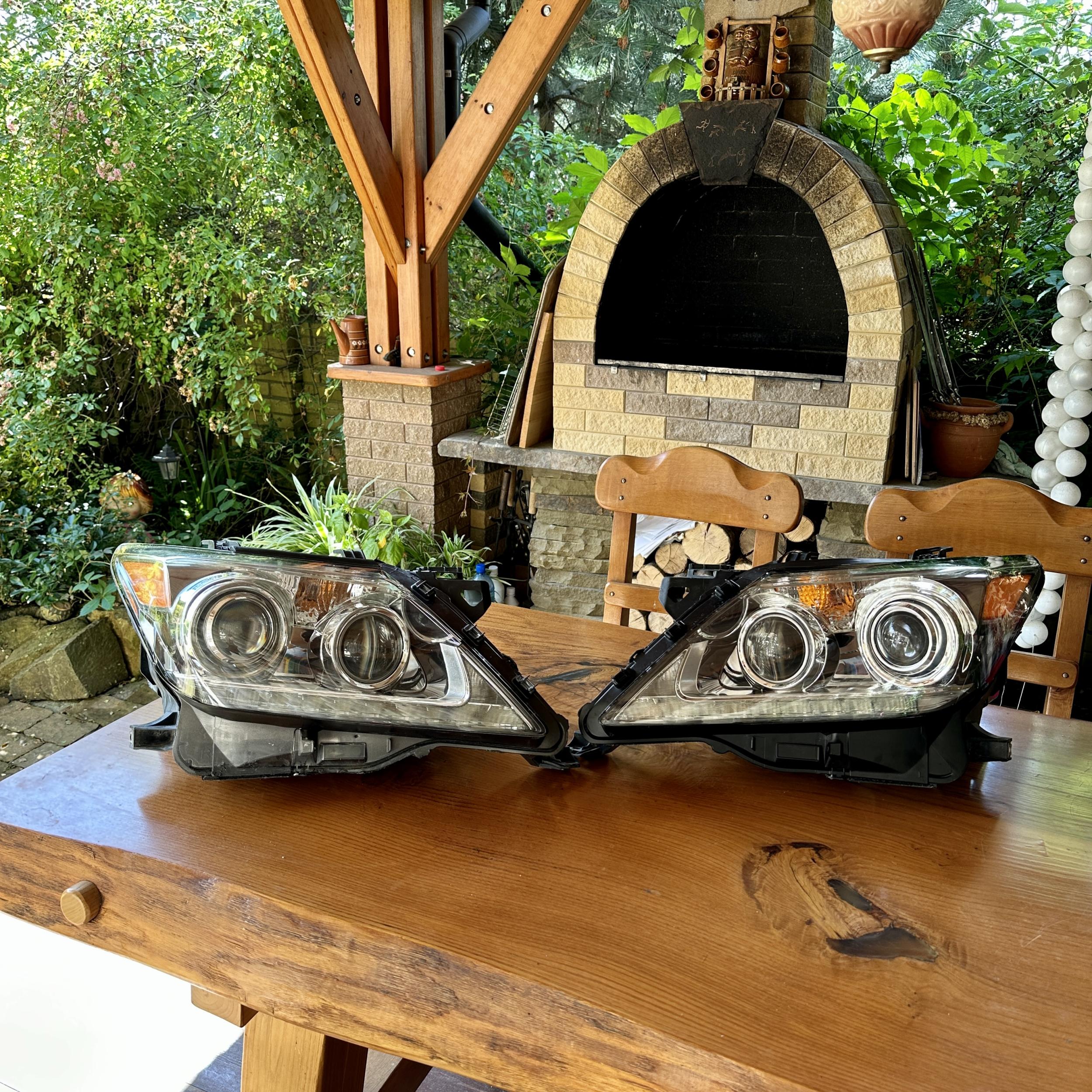

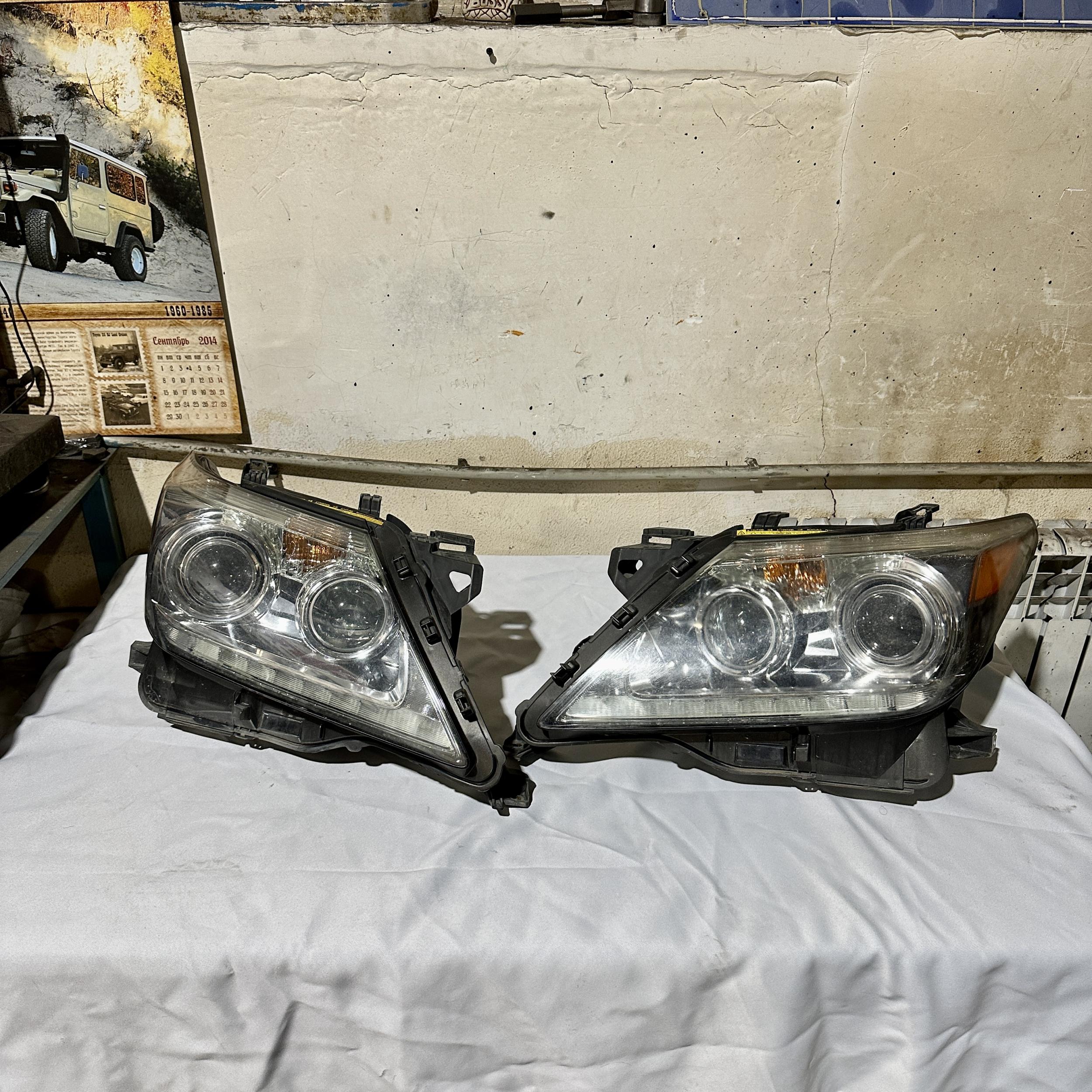

    Фары моего Лексуса стали иметь слишком непрезентабельный вид. Стекла стали мутные с трещинами. Китайская магия работает только неделю и потом надо снова колдовать. Интенсивность света из-за этого тоже стала плохая. В общем решил я кардинально заняться головным светом Лексуса.

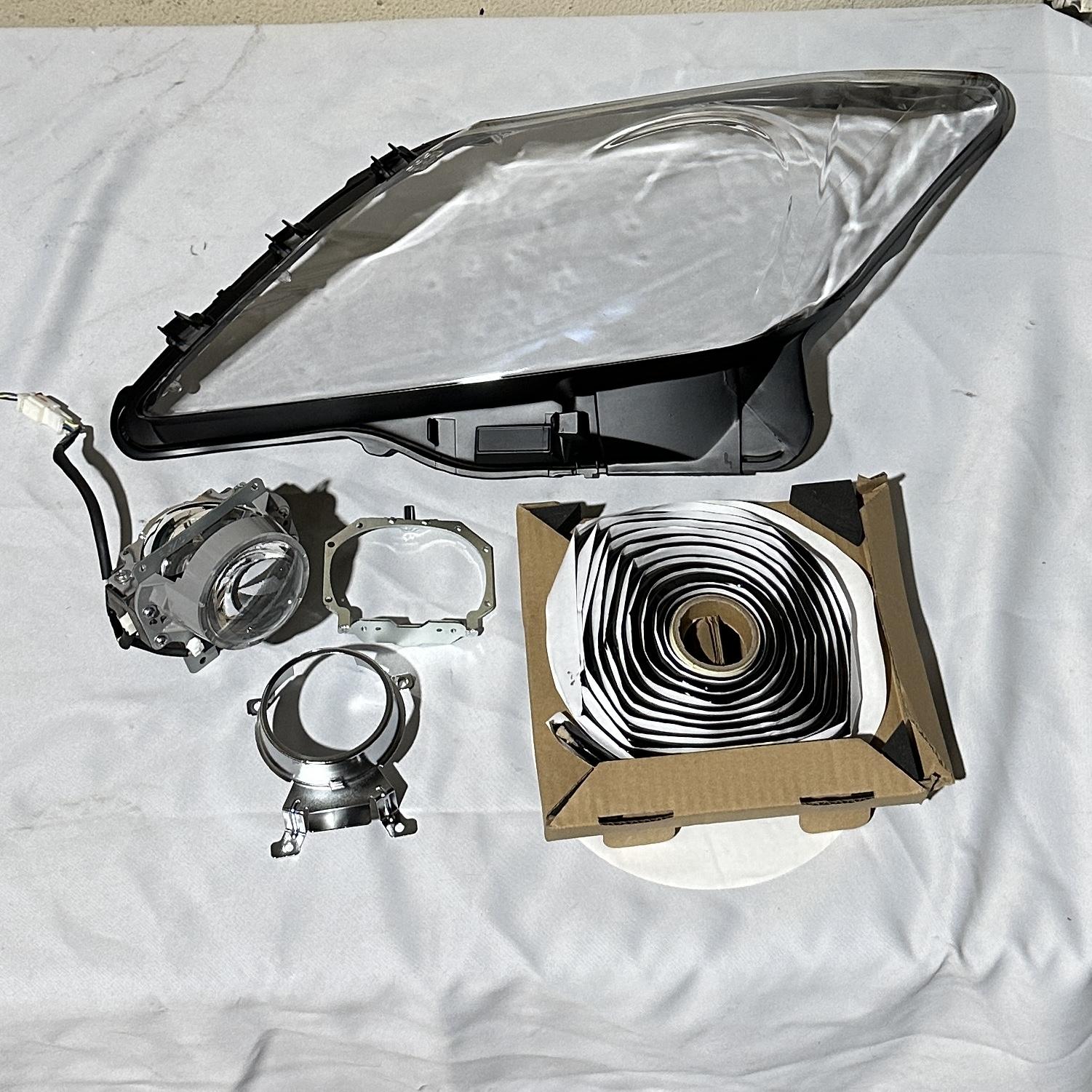

    Купил Koito bi-LED модули DM008. Вот тут о них подробно рассказал f0x-spb https://www.drive2.ru/o/b/464918872152080445
    Купил новое стекло на левую фару, а правую купил целиком новую, так как у моей был корпус сломан и не было смысла ее ремонтировать.
    И принялся за работу.

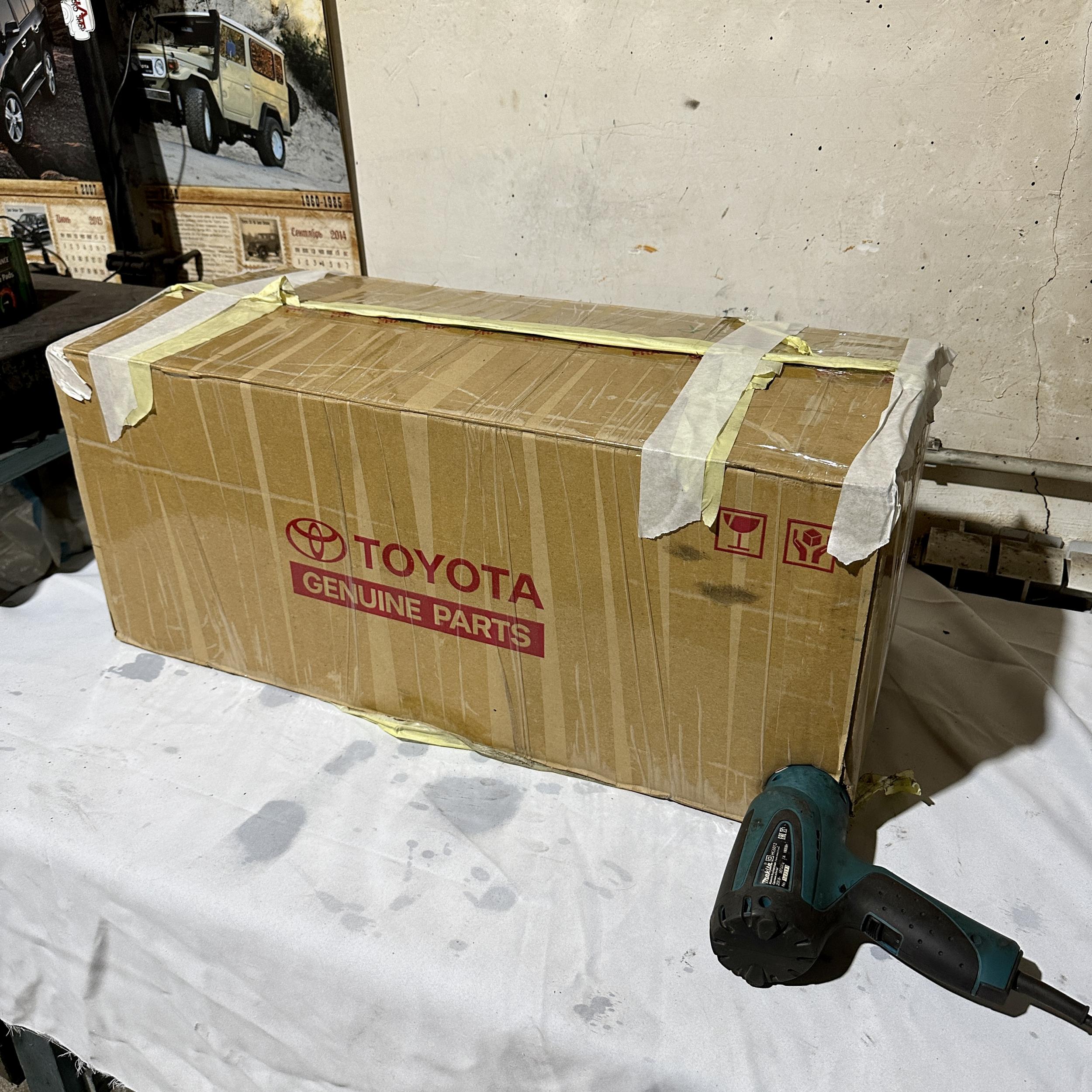

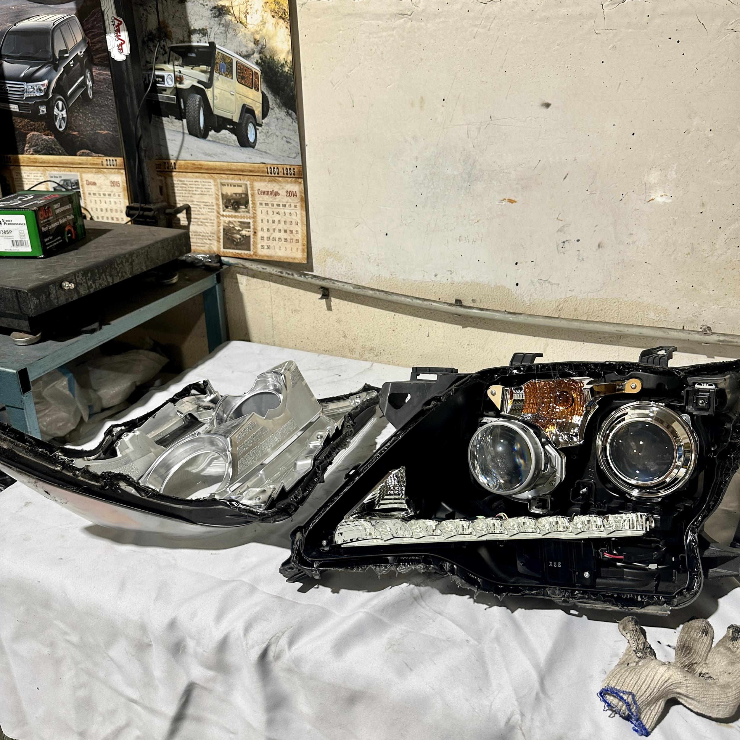

    Для разбора фар собрал не хитрый прибор. Фара в нем за 20 минут нагревается до температуры, при которой стекло легко отделяется от корпуса без применения каких либо инструментов, главное не забыть болтики по кругу фиксирующие открутить.

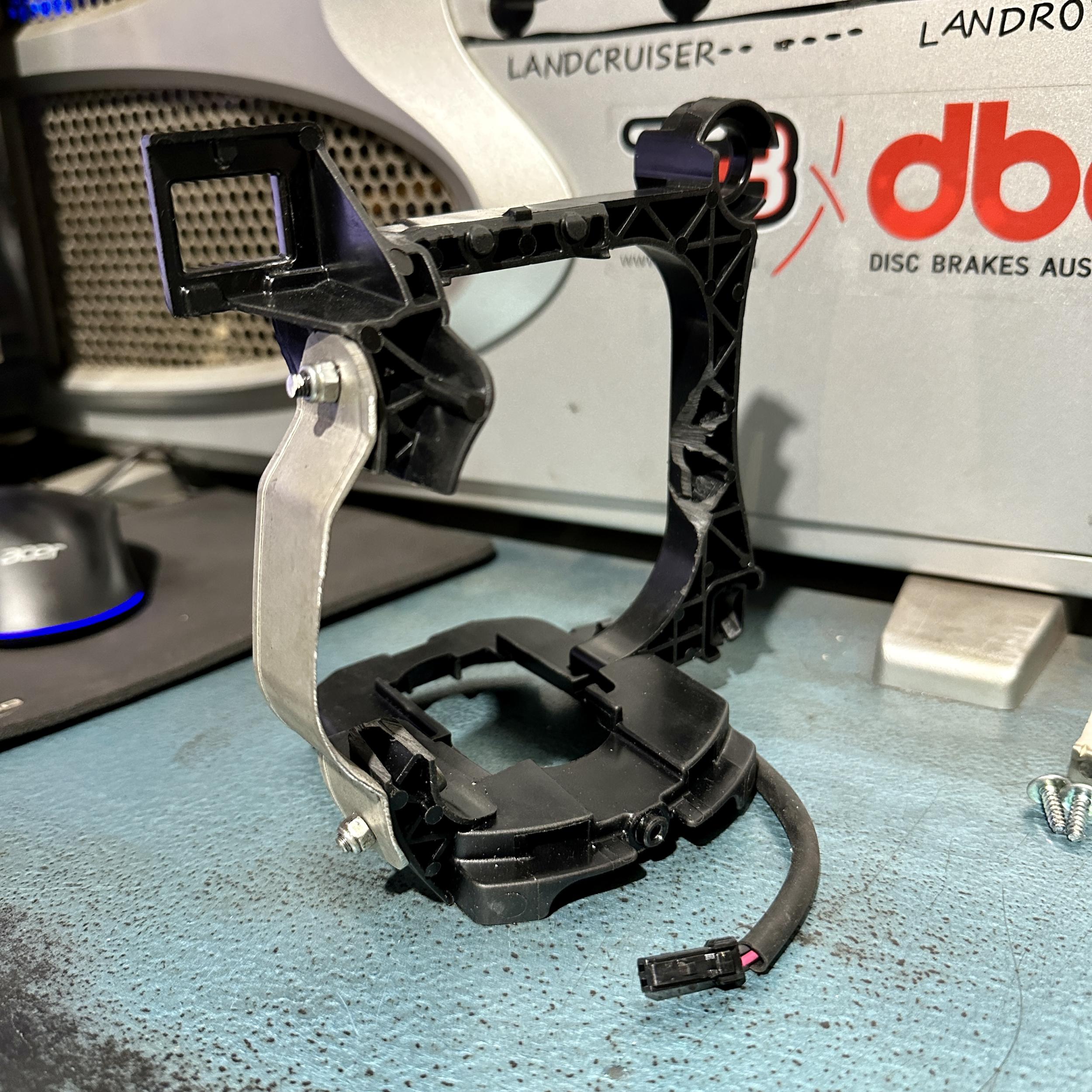

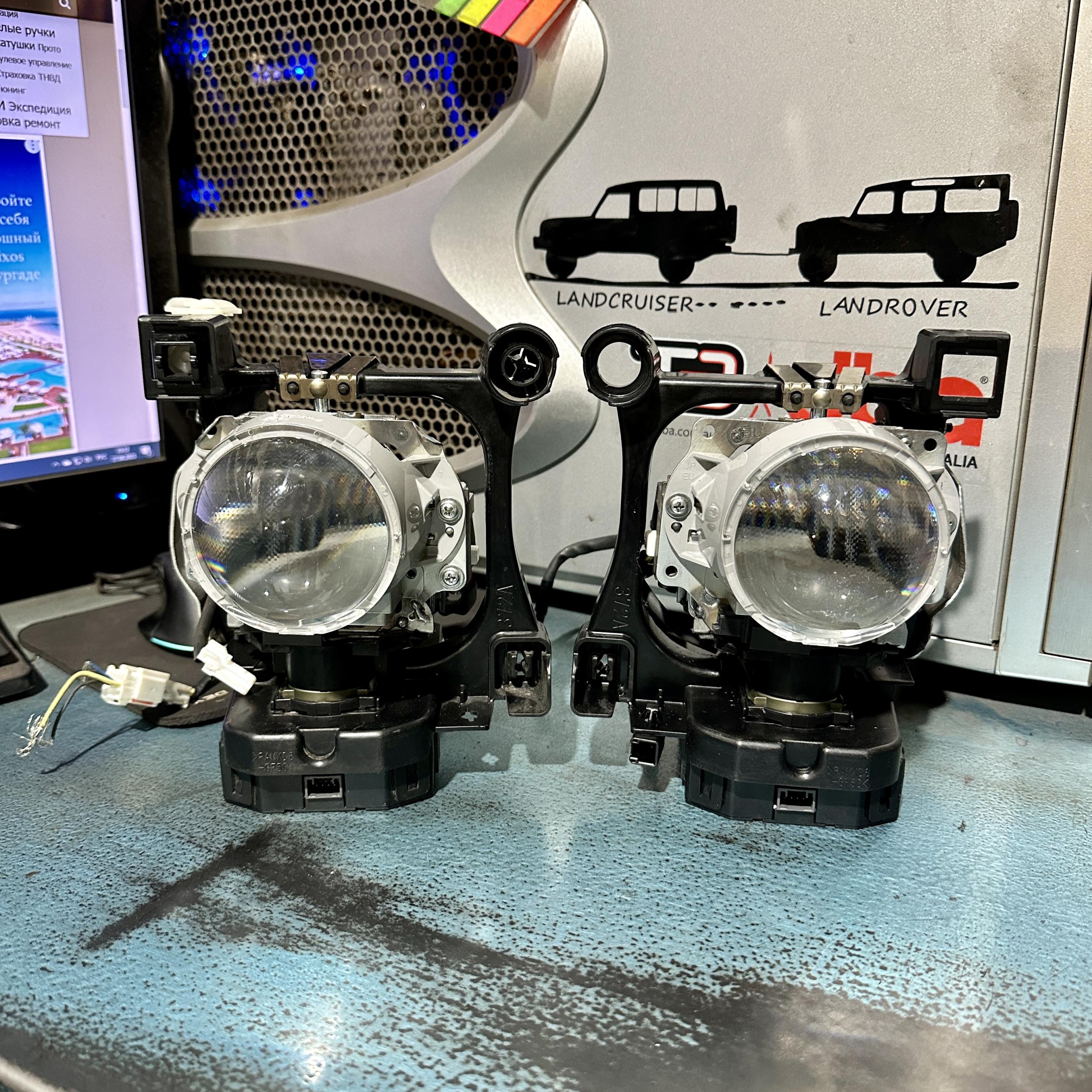

    После снятия стекла извлекаю с корпуса блок системы AFS и разбираю его

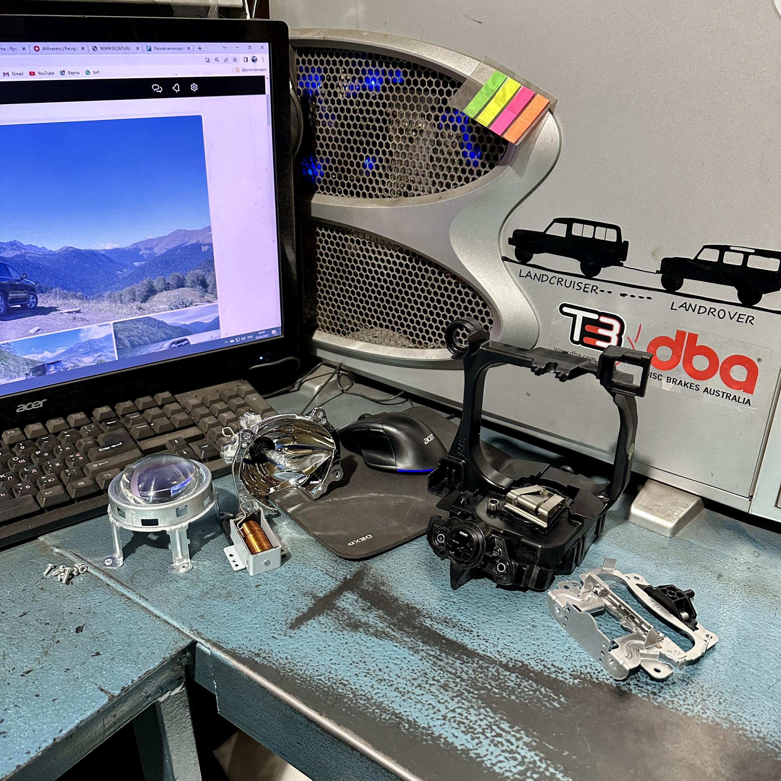

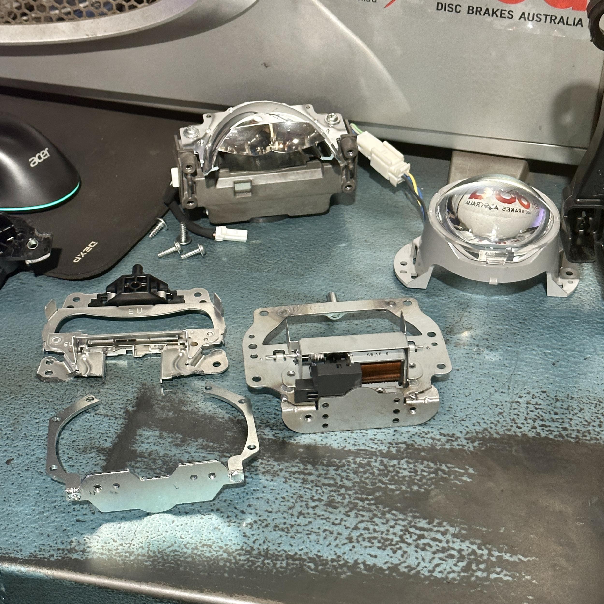

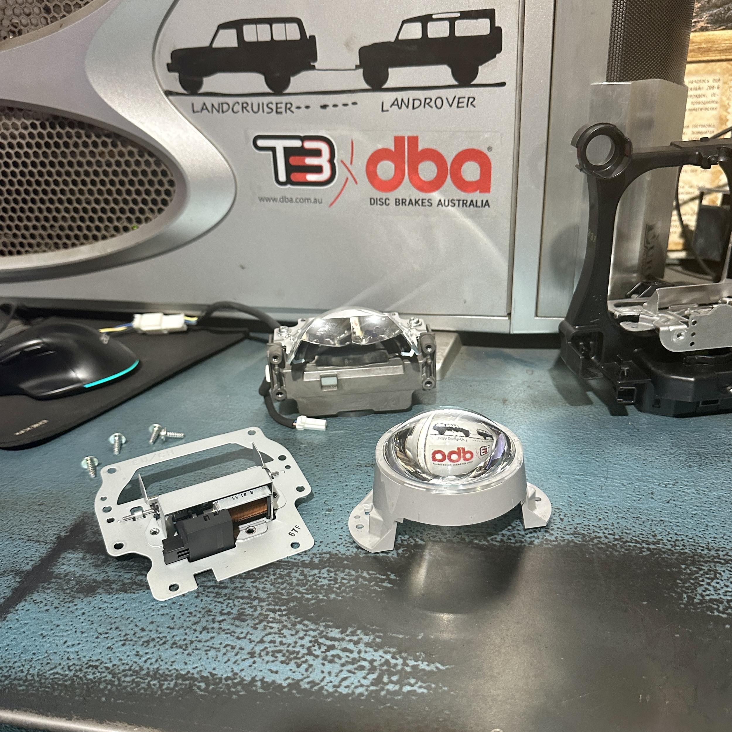

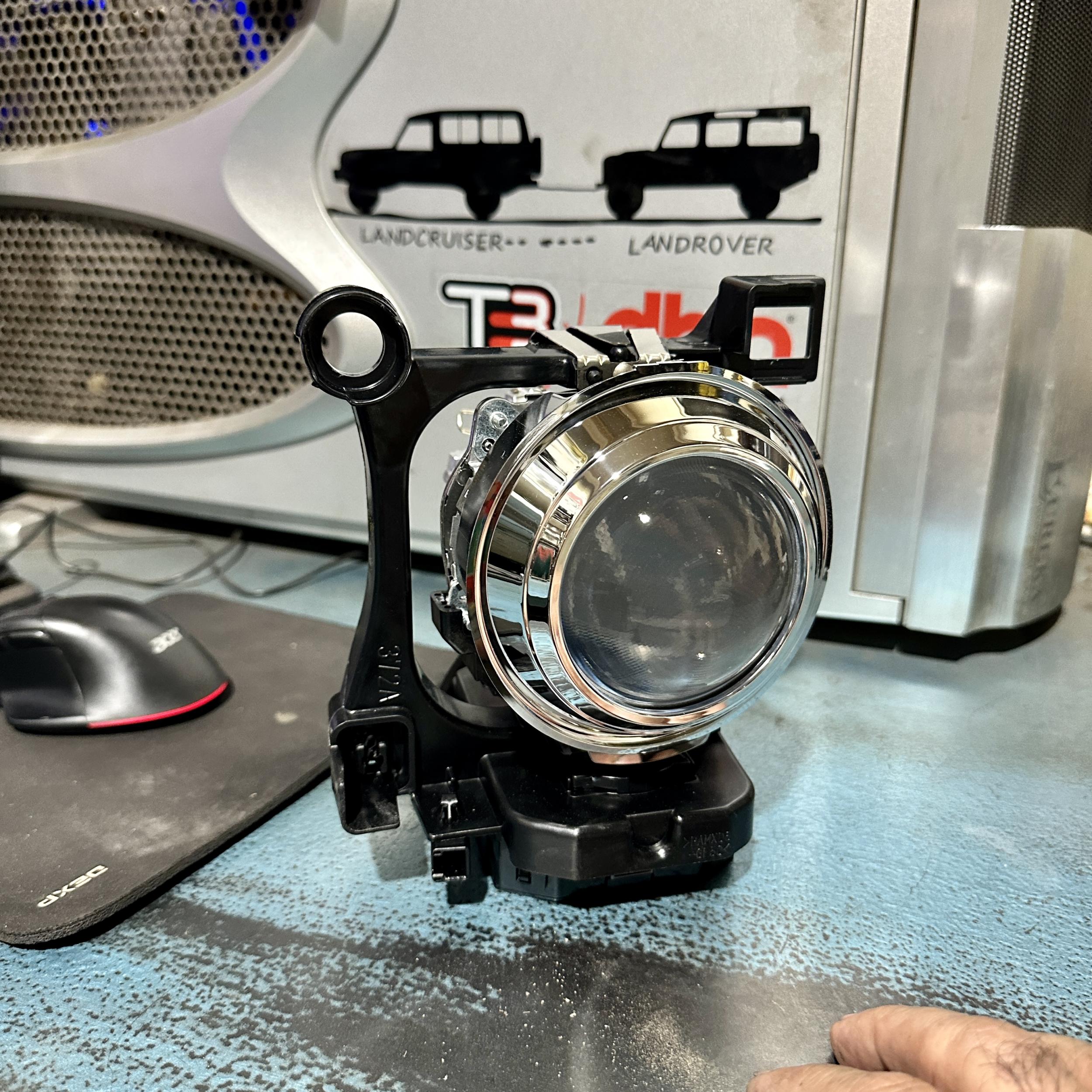

    Модуль Koito чуть больше размерами, чем родная ксеноновая линза и имеет совсем другую установочную рамку. Поэтому разбираю его и используя три рамки — штатную, модуля koito и купленную типо переходную (но которая совсем не подходит почему-то) с помощью болгарки и сварки делаю рамку нужного формата.
    Так как устанавливаемый модуль больше штатного по размерам, приходится немного доработать рамку блока AFS.
    Теперь можно собрать блоки. Немного поколдовал с блендами. Для их закрепления понадобились родные от лэд модулей, в них сделал отверстия для фиксаторов штатных бленд.

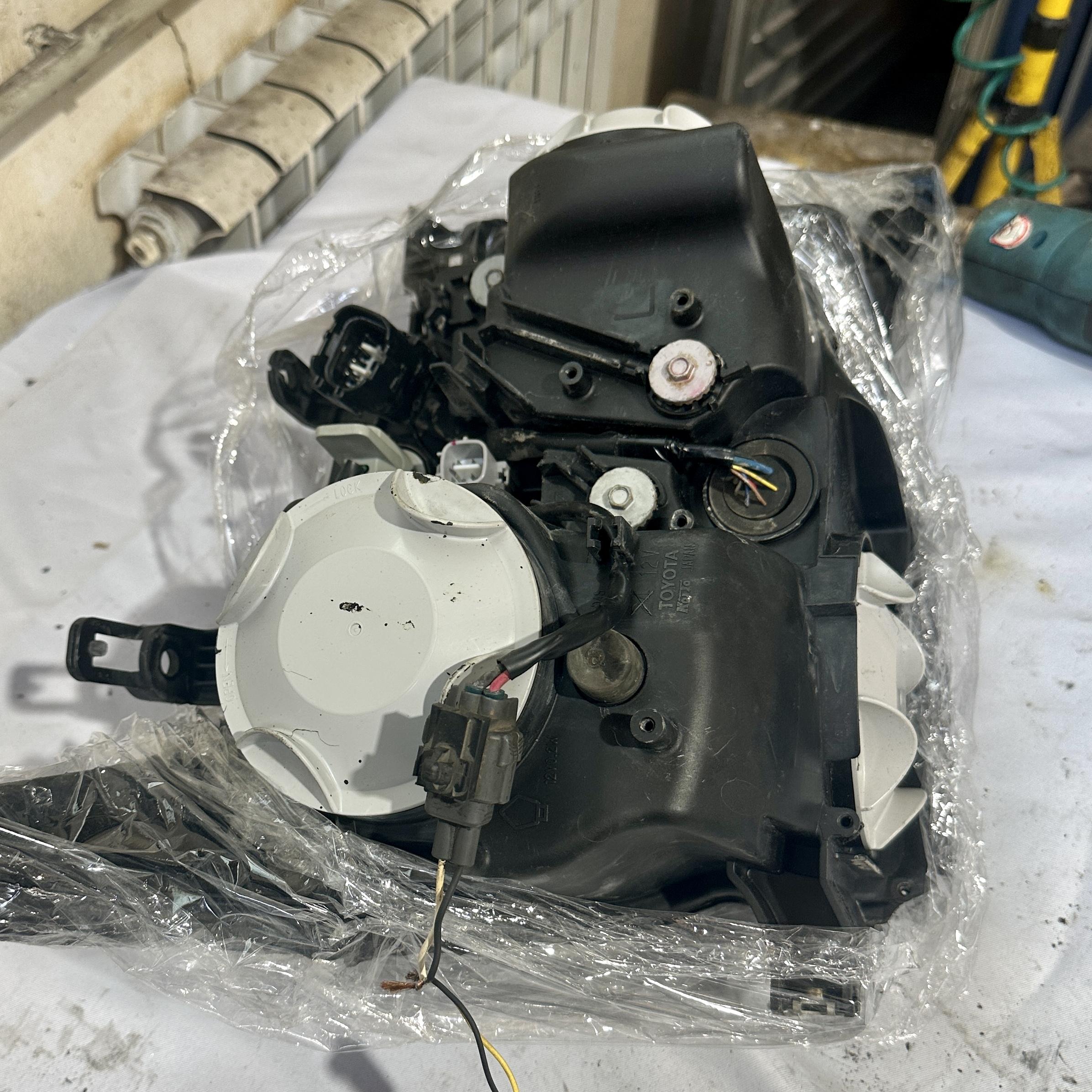

    Так как блок розжига ксенона является одновременно крышкой фары, а курочить рабочий модуль ради крышки не хотелось, я решил на чпу выточить новую крышку, даже чертеж сделал. Но в один момент глаз упал на нижнюю крышку фары. Примерил ее, она один в один подходит. Одна крышка у меня была со старой фары, вторую купил. Подобрал разьем папа-мама от Тойоты какой-то, перепиновал жгут фары. Получилось как заводская сборка.
    Собрал фары.

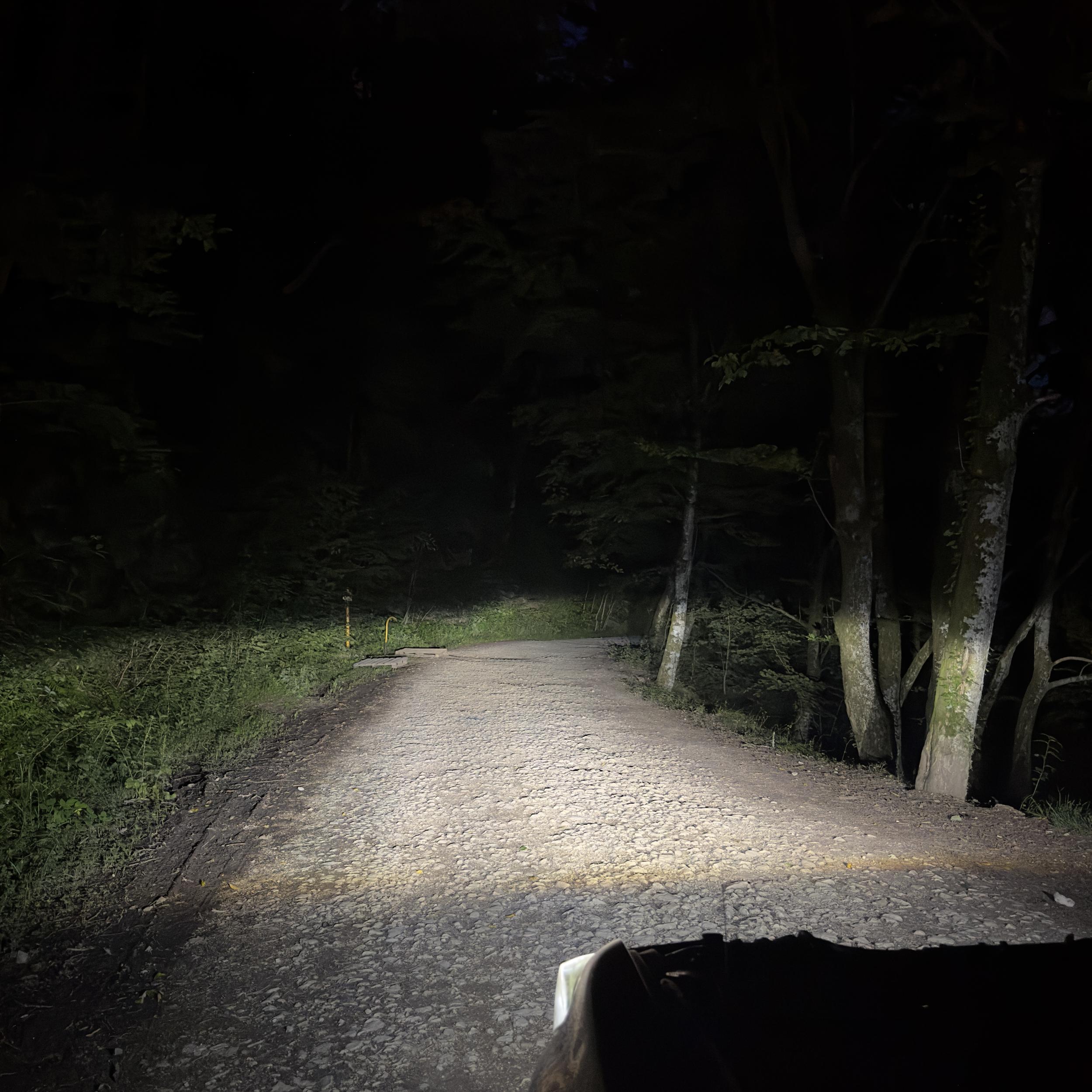

    Вот так светили фары до ремонта
    Ближний
    Дальний

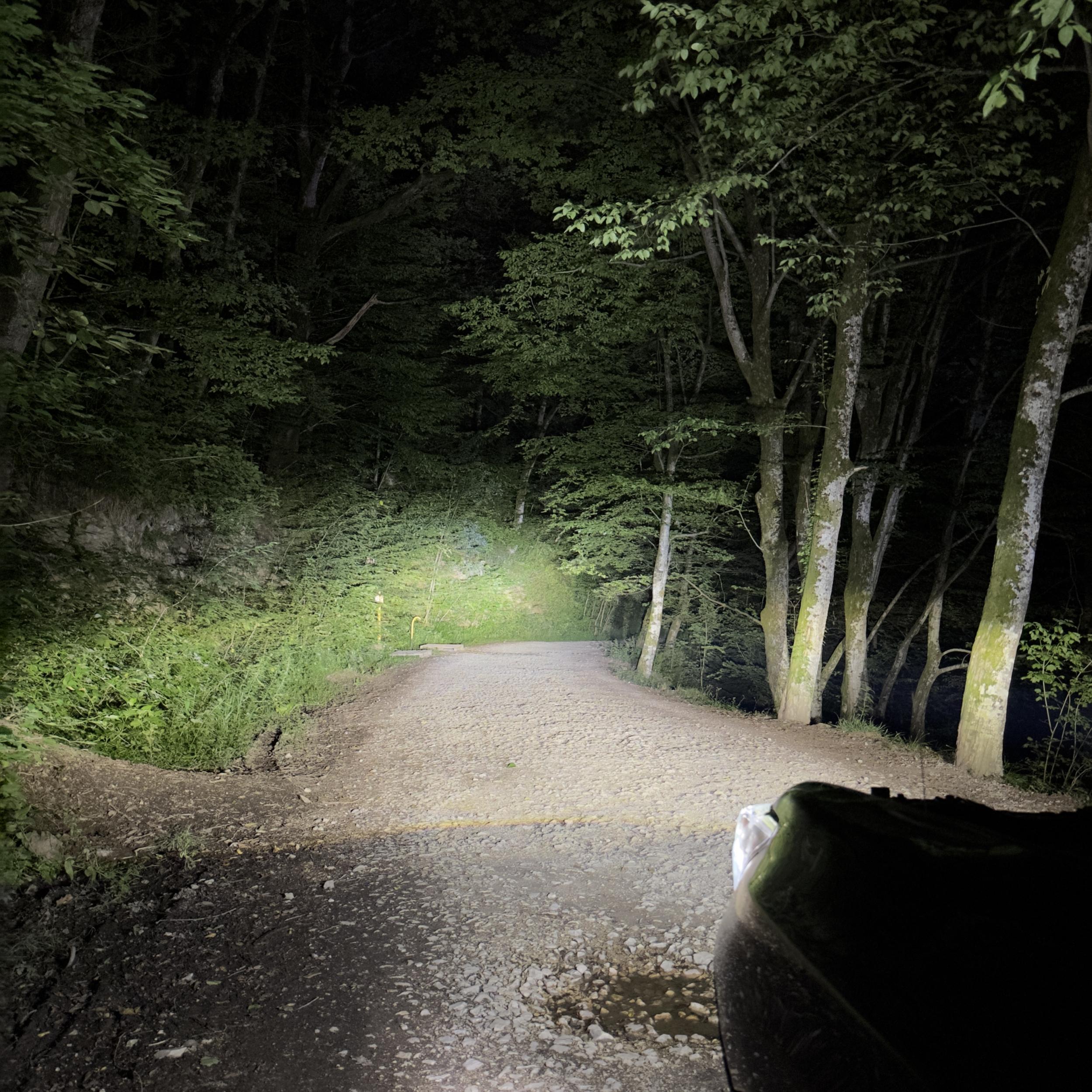

    А это результат ремонта
    Ближний
    Дальний
    Вроде неплохо получилось.

    Ближний не задран вверх? Или так после стенда?
    15 минут назад, Troy 17 сказал:
    Не регулировал ещё. Чисто на глаз поставил. Но вроде не выше чем было.

    Андрей, лучше на стенд
    Только что, Troy 17 сказал:
    Да , я знаю. Сделаю чуть позже. Это просто пробный выезд - не терпелось результат работ увидеть.
    • Откуда: Кавказ
    • Машина: TLC 105VX
    Результат ощутимый

    Можно добавлю свои 5 копеек? Для подключения питания аналогичного модуля использовал корпус родного блока розжига вместо пластиковой крышки с гофрой. Но мой способ безвозвратный, обратного пути не будет. Вскрыл внутреннюю сторону блока розжига, отрезал дорожки, что идут от пинов внешнего разъема к плате и подключил питание модуля к этим пинам. Игнитор ушел в помойку. При желании можно заморочиться и порезать все дорожки очень аккуратно для дальнейшего восстановления
    02.07.2023 в 22:55, AZIAT сказал:
    ... Поэтому разбираю его и используя три рамки — штатную, модуля koito и купленную типо переходную (но которая совсем не подходит почему-то) ...
    Потому что она под типоразмер Хелла 3/3R, а не под Които ;) Под Които были рамки для дальнего света и то сделаны не совсем корректно (по моему мнению)

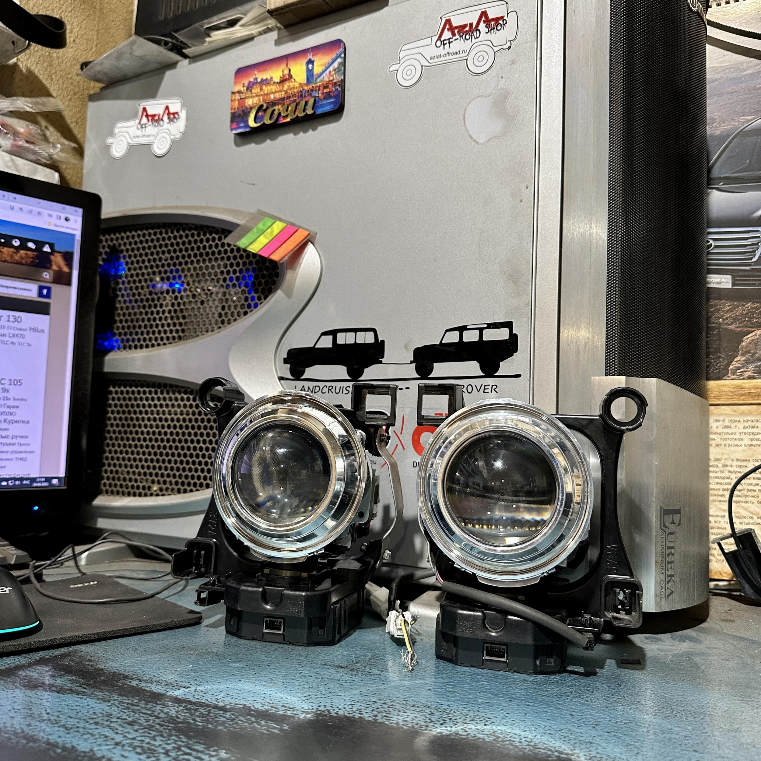

    Навеяно данной темой и темой F0x'a про 4 линзы в GX470.

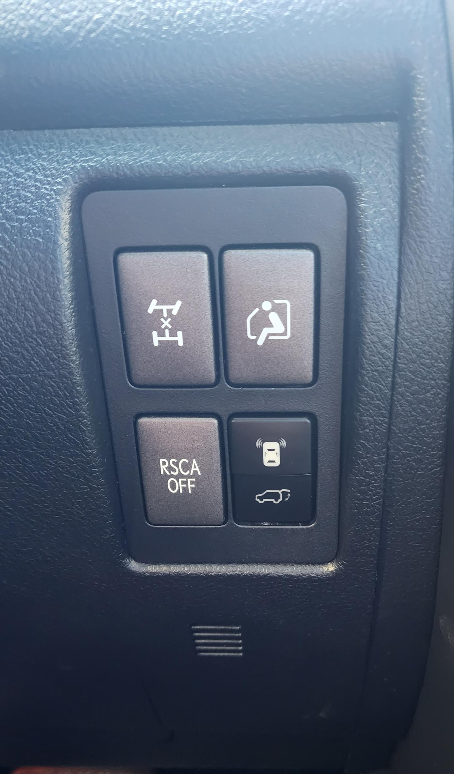

    Дополнительно заменил штатные линзы дальнего на Които ДМ 008 (ближний свет уже на ДМ 008). Алгоритм работы полностью идентичен штатному + доп.кнопка включения ближнего света на данных модулях. Кнопка тактовая без фиксации, после выключения основного ближнего света, на этих модулях ближний так же отключается до момента пока принудительно не включить с кнопки. Включается только при включенном основном ближнем свете. Это третий вариант установки Които вместо штатного модуля дальнего. )) Предыдущие варианты не нравились визуально и алгоритмом работы). К сожалению, серых кнопок не было, только чёрные. Так же сохранилась функция блокировки открытия багажника.
    А не плохо смотрится . Я боялся что маленький модуль нормально в маске стоять не будет, поэтому решил дальний штатный оставить.
    Вот поэтому я и переделывал несколько раз дальний модуль. Первый раз была немного нарушена центровка, зазоры были разные и маска стремная (мне не нравилось). Второй раз поставил другую маску и тоже не понравилось + поправил центровку. На третий раз опять поменял маску. Результатом доволен. Сейчас на линзе стоит маска в виде кольца (допилил купленную маску), которая визуально увеличивает внешний диаметр всей линзы. Если этого кольца не будет, то линза смотрится, как червяк в проруби.
    Изменено пользователем M@ks
    • Машина: Машина
    Вот маска, последний вариант. Спиливал хромированное кольцо с небольшим запасом серого пластика. Крепил на холодную сварку (прозрачную).
