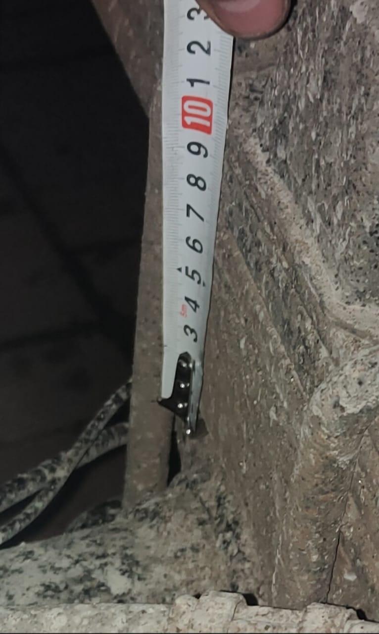

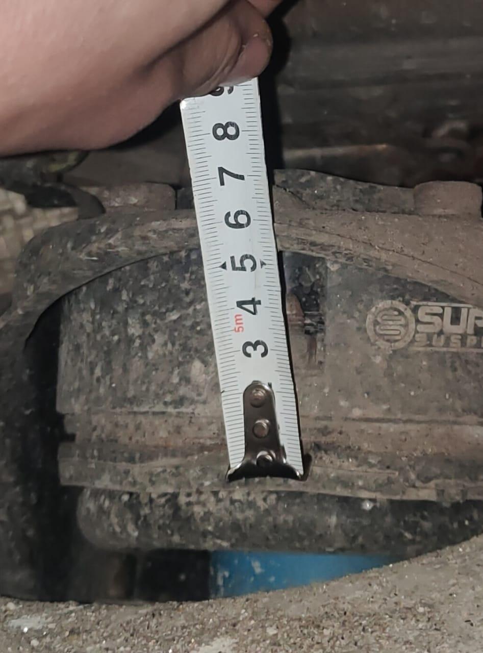

трассер 1 Откуда: Подмосковье Машина: Тундра дабл 2014 #6 Опубликовано: 3 ноября 2023 Рябята тундроводы. Давайте общаться здесь. Ни одной ветки не нашел живой. Подскажите еще вопрос есть. Машина у меня лифтована. спереди проставки под пружины сзади кирпичики под рессоры... Как узнать какой лифт? Колеса 33. на крыльях накладки... Что то подрезалось? Должно? Спасибо. Вверх Поделиться сообщением Ссылка на сообщение Поделиться на других сайтах

AZIAT 4 385 Откуда: Сочи Красная Поляна Машина: УАЗ Василий и LX570 #10 Опубликовано: 3 ноября 2023 59 минут назад, трассер сказал: спереди проставки под пружины сзади кирпичики под рессоры... Как узнать какой лифт? К померить размер проставок. Сзади размер проставки равен размеру лифта , спереди примерно 1к 2. Вверх Поделиться сообщением Ссылка на сообщение Поделиться на других сайтах

трассер 1 Откуда: Подмосковье Машина: Тундра дабл 2014 #12 Опубликовано: 3 ноября 2023 (изменено) Перед 6 см (Ну или 5 если ровно) , зад 7 см проставки. Изменено 3 ноября 2023 пользователем трассер Вверх Поделиться сообщением Ссылка на сообщение Поделиться на других сайтах

AZIAT 4 385 Откуда: Сочи Красная Поляна Машина: УАЗ Василий и LX570 #14 Опубликовано: 3 ноября 2023 12 минут назад, трассер сказал: Перед 6 см (Ну или 5 если ровно) не , где-то 4 см . Те лифт примерно 7 см , сзади проставки тоже 7. Те если это американский лифт комплект , то это 3 дюймовый лифт. 1 час назад, трассер сказал: Кстати по разгону ждал большего от машинки, по тяги конечно монстр. Впечатление что передачи на этой марке как "Затянуты" не отстреливают одна за другой, как на тягу сделаны. Если колеса больше штатных , то так и будет. Вверх Поделиться сообщением Ссылка на сообщение Поделиться на других сайтах
