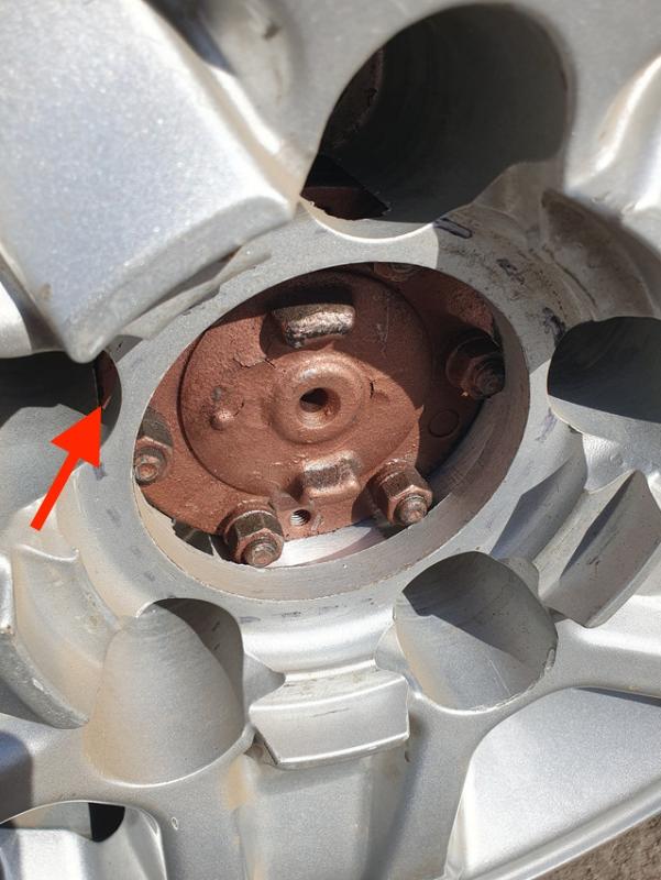

    spacer.pngСтолкнулся со странной ситуацией что литые диски с вылетом et2  отлично встали вперед но при этом не встают назад, упираются в гайки полуоси(
    Вопрос как лучше поступить, поставить назад проставки 200-300мм или не связываться с этим?
    Судя по фото можно попробовать запилить диск как вариант еще)

    12 минут назад, Vad77 сказал:
    Пилить там точно не надо,конуса под гайки будут в воздухе висеть в ЦО
    Я видел вариант,когда между конусами под гайки было выбрано фрезером.Вот наверно для такого случая.Но тут надо учитывать сколько ещё от посадочного диска до упора на ступице,тогда под гайки не выберешь,диск уже на полуоси повиснет,не сядет на посадочное
    Изменено пользователем avals714
    8 минут назад, avals714 сказал:
    Пилить там точно
    Так там уже все попилено , просто не до конца.
    Судя по диску,то это диски от новых 76.Я так думаю.
    Пилите Шура

    Я просто не могу понять как диски с одинаковыми параметрами встают нормально вперед но при этом не встают назад)
    Размер центрального отверстия разный
    Ступица / ЦО (DIA): 110 mm По каталог и на 70 и 105 одинаковые.Диски то оригинал?

    8 минут назад, Arapov I сказал:
    Скорей всего нет, пойду померяю цо на этих дисках
    Гайки под конус ?
    12 минут назад, Arapov I сказал:
    Диски то оригинал?
    на оригинале вот такого порно не бывает.
    Или кто-то уже это пилил.

    Гайки да, стандартные, на перед все село отлично

    Нее, так было изначально

    2 минуты назад, Vad77 сказал:
    диски новые или бу купил?
    Внимательно посмотрел фото.Лучше вообще не ставить!
    14 минут назад, Vad77 сказал:
    Вот так получается
    Кто-то точил их видимо уже . Или китайцы изначально такое порно зачем то сделали.
    Дорежь их до конца и все.
    • Машина: 105
    А вот так село спереди
    Сейчас  глянул внимательно, этот кант внутри диска можно легко фрезенуть безspacer.pngболезненно

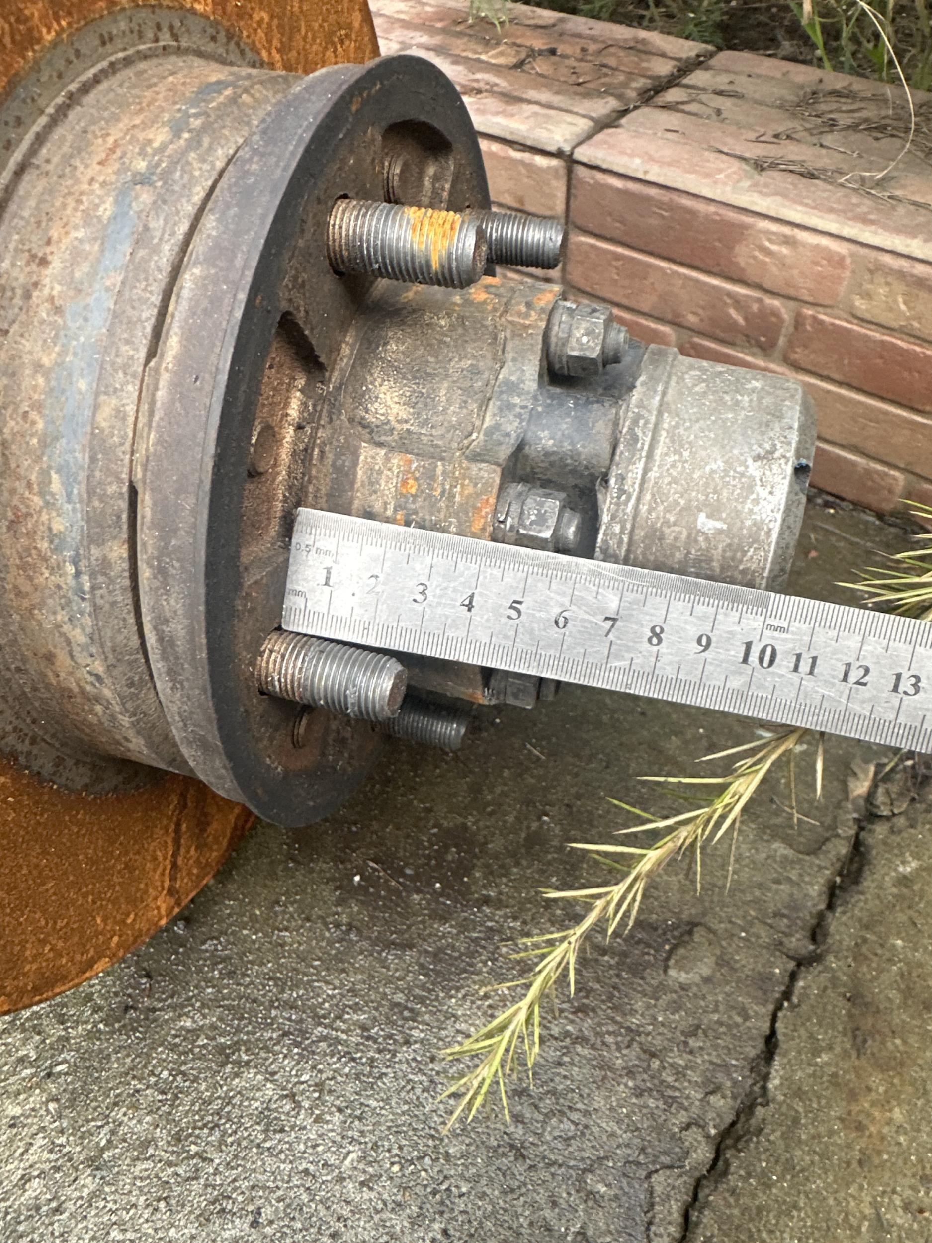

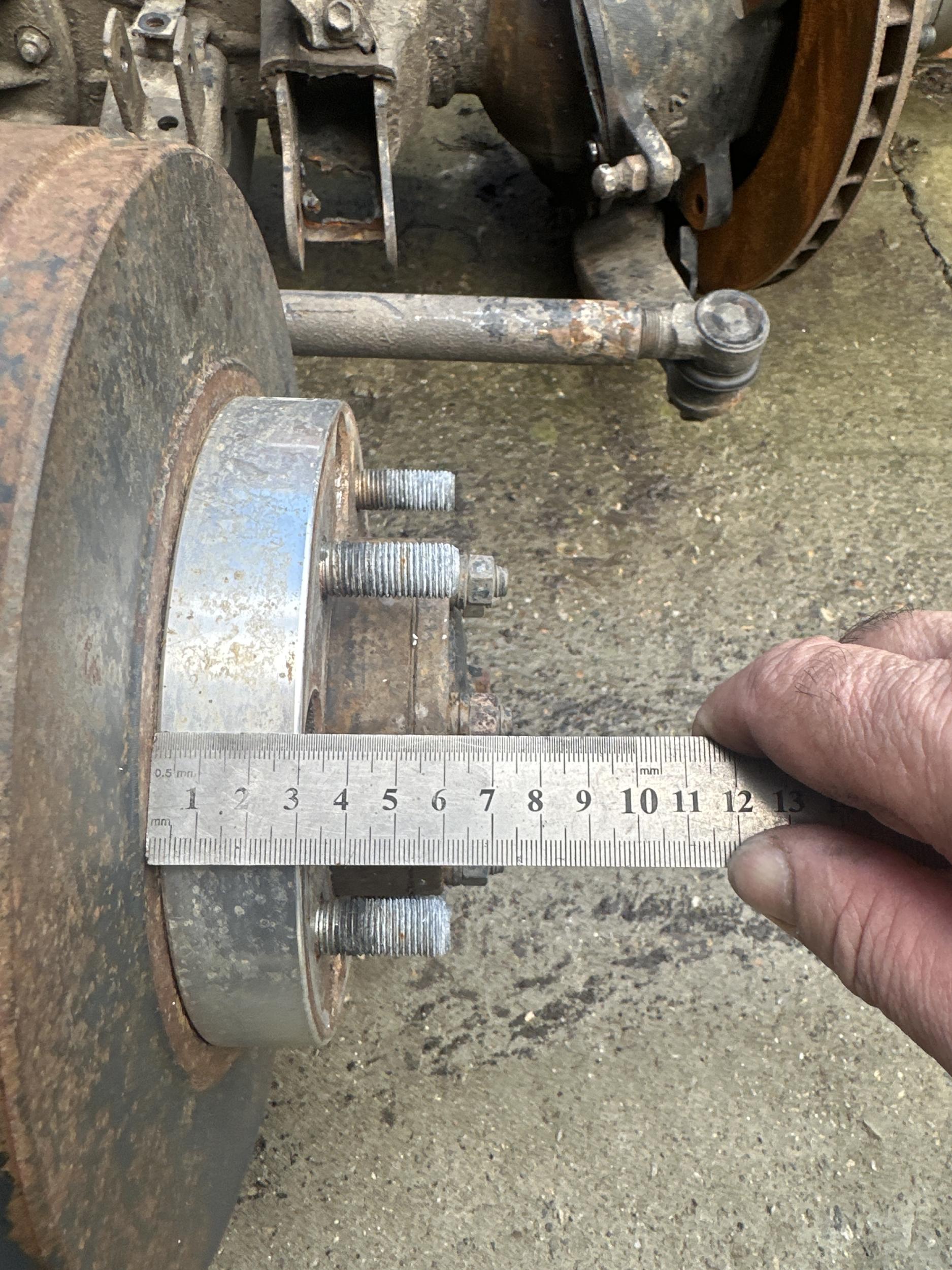

    2 часа назад, Vad77 сказал:
    Секрет прост
    ступицы впереди короче на 20 мм
    • Машина: 105
    12 минут назад, AZIAT сказал:
    Секрет прост
    Спасибо, значит надо просто фрезернуть эту ступеньку внешнего диаметра цо диска  до размера внутреннего, и проблема будет решена, диск залезет на ступицу и встанет как и должен стоять, но соглашусь неприятненько таким заниматься, надеюсь кроме внешнего вида на диске это никак не скажется в плане прочности
