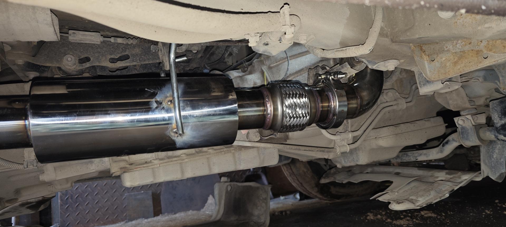

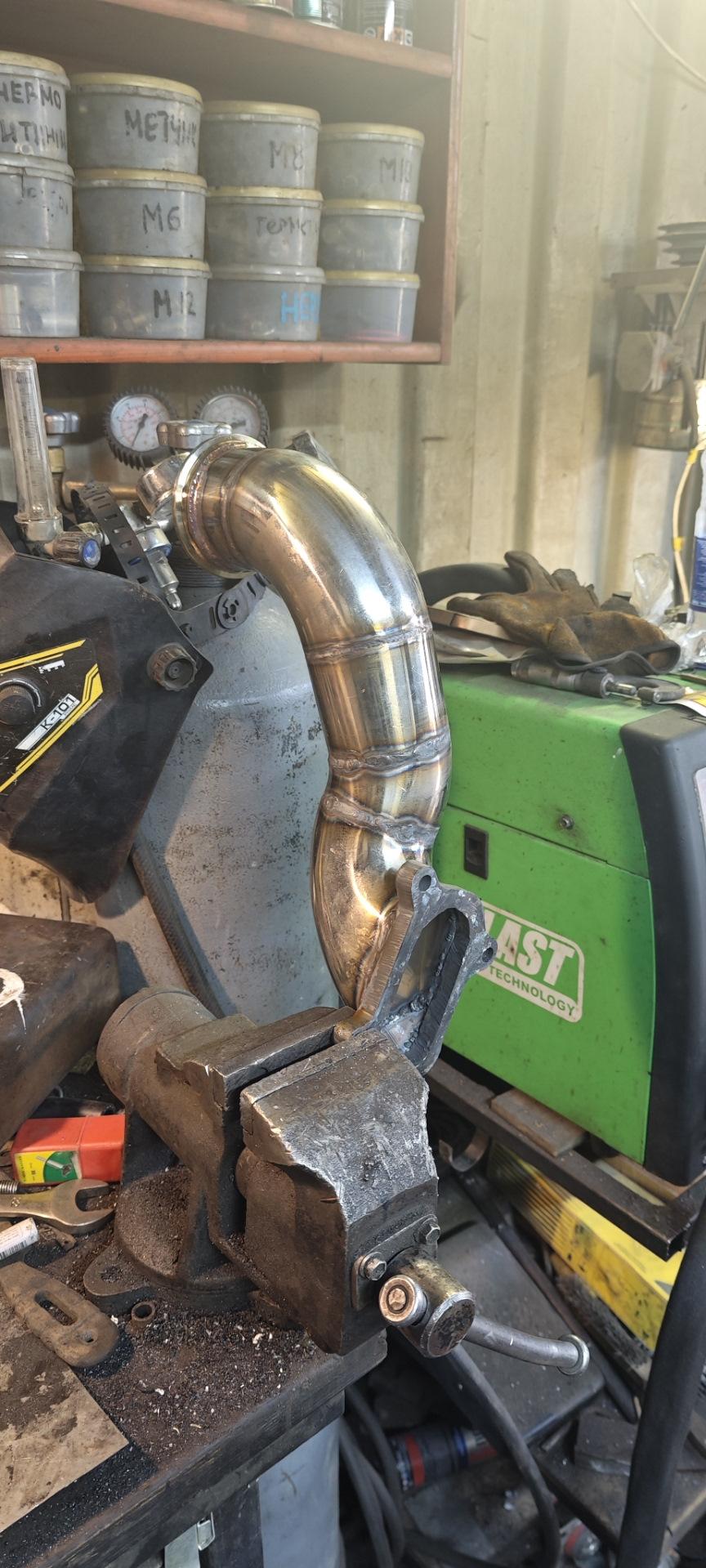

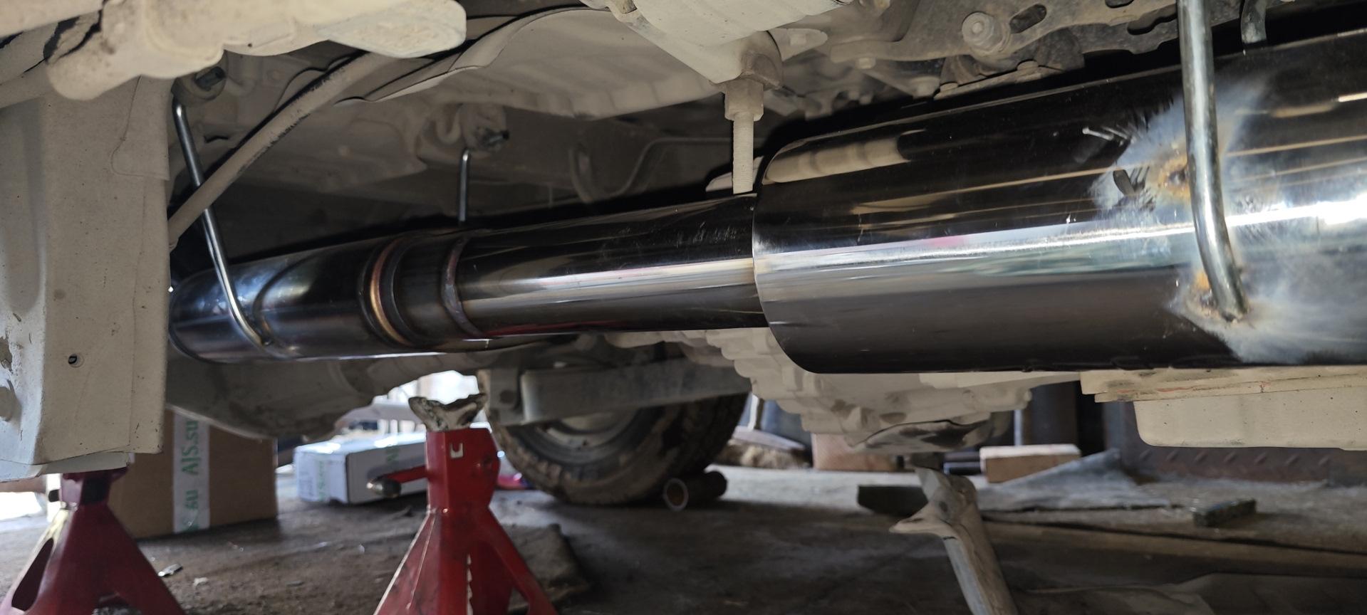

    Привет. Подскажи а стандартный выхлоп какого диаметра?
    • Откуда: Георгиевск
    11.03.2025 в 21:11, kedrs сказал:
    на сурфе с казетом -58
    местами- 56
    • Откуда: москва
    • Машина: surf 130 , 37", пер мост Прадо 78, блокировки
    35 минут назад, avals714 сказал:
    местами- 56
    На стандартном да, у меня , когда мост ставил, до большой банки идёт что то около 70. Тюненые японские тоже бывают больше штатных. Об этом я и хотел узнать. Больший диаметр положительно влияет на температуру в выпускном коллекторе, что в свою очередь продляет жизнь головке.
    Про стандартный узнал диаметр тоже только на днях и свой заодно замерил.

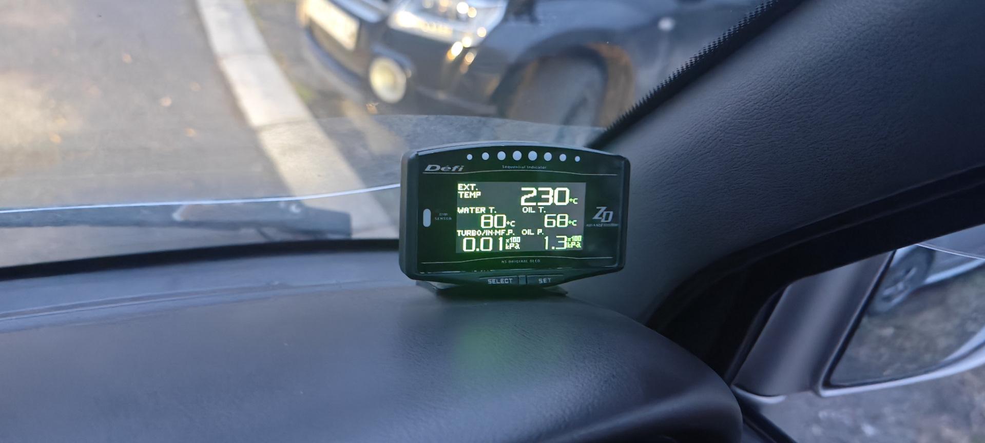

    08.06.2024 в 13:01, Obrokoff сказал:
    Далее установка кулера от более свежего хайса и поднятие давления турбины до 1,1 бара
    То есть это не понадобилось?только выхлоп уже спас ситуацию?
    либо идти в подъем
    Пенсионер не ездил в подьем ,получается?
