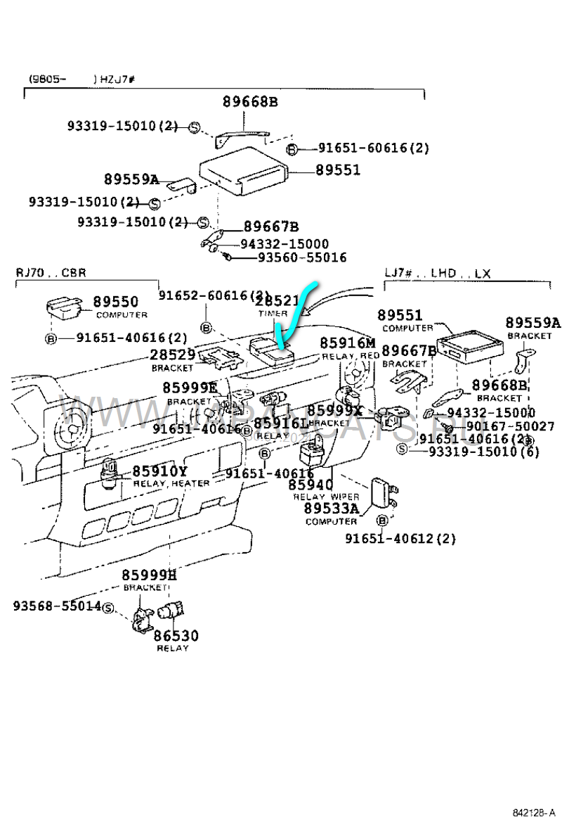

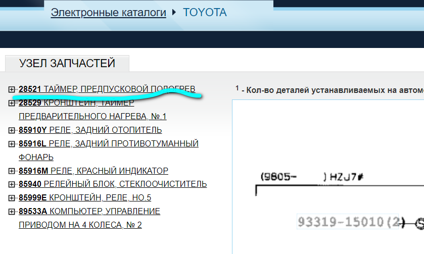

    Так название выложенной схемы сверху HZJ7*
    И у кзте нет таймера.
    Таймер будет только у кзт
    • Откуда: ........
    • Машина: TLC 80 HD FT 97
    Только что, Блинов Александр сказал:
    Информация вот отсюда.
    А насчет HZ и других двигателей (а они тоже указаны на схеме).
    Это значит, что подходят блоки для этих двигателей.
