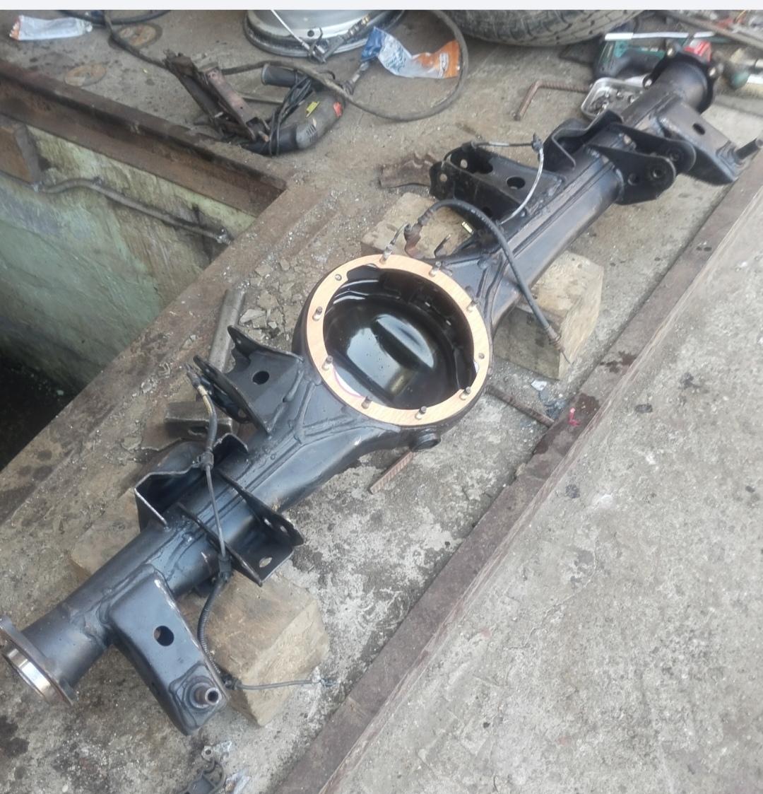

    TLC100 1hdfte 2006. Задний редуктор с электро механической блокировкой (моторчик). В результате коррозии пришело в негодность крепление тяги панары на заднем мосту. Хочу купить чулок для замены. Нашел на дроме чулок от редуктора с блокировкой LSD. Продавец говорит, что требуется что-то подточить чтобы встал редуктор с моторчиком в этот чулок. Подскажите кто сталкивался, что там надо подточить, взаимозаменяемы ли чулоки от редуктора LSD и  редуктора с моторчиком?

    Прокладку от своего приложите к купленному и увидите что потребуется отрезать. еще 4 шпильки со своего надо перекрутить..

    На форуме есть тема как переделать чулок моста под редуктор с блокировкой.С телефона не очень удобно искать.Нтчего сложного нет,сам прошел процедуру эту.

    В труху крепление панары, вчера лопнуло и съехало в сторону, через пару дней уже приедет чулок, заказывал во Владике. Тоже думал отремонтировать, было бы крепление   отдельно в продаже можно было бы попробывать. За колхоз попросили 6000, отличный чулок стоит 10000. Решил, что пусть будет в оригинале.

    Всем спасибо за ответы, чулок от моста с редуктором lsd с подпилом встал как родной. Хорошо, что не варил крепление!
