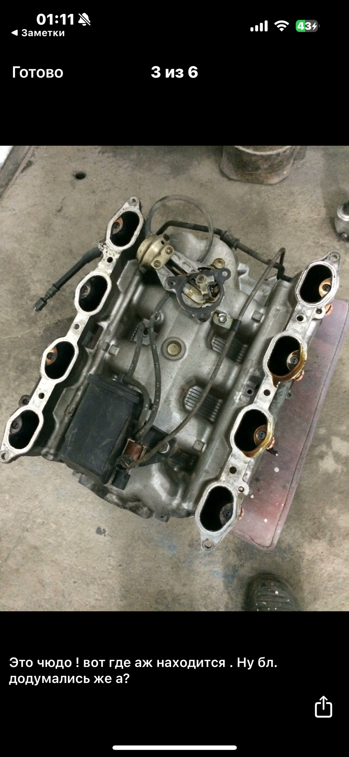

Болта регулировки к сожалению нет, на подсос проверял не раз и холодным и горячим с давлением и без, решил буду снимать весь коллектор и смотреть всю систему датчика acis, есть предположения что эта система где-то подсасывает, при работающем двигателе снятие и вновь подключение фишки датчика acis реакции не какой

Тут нужно проверить, но без снятия коллектора это не возможно, датчик на сопротивление показывает норму, ну это только электронная часть, остальное уже пни снятии
Также нужно проверить вихревые заслонки и все это под коллектором
