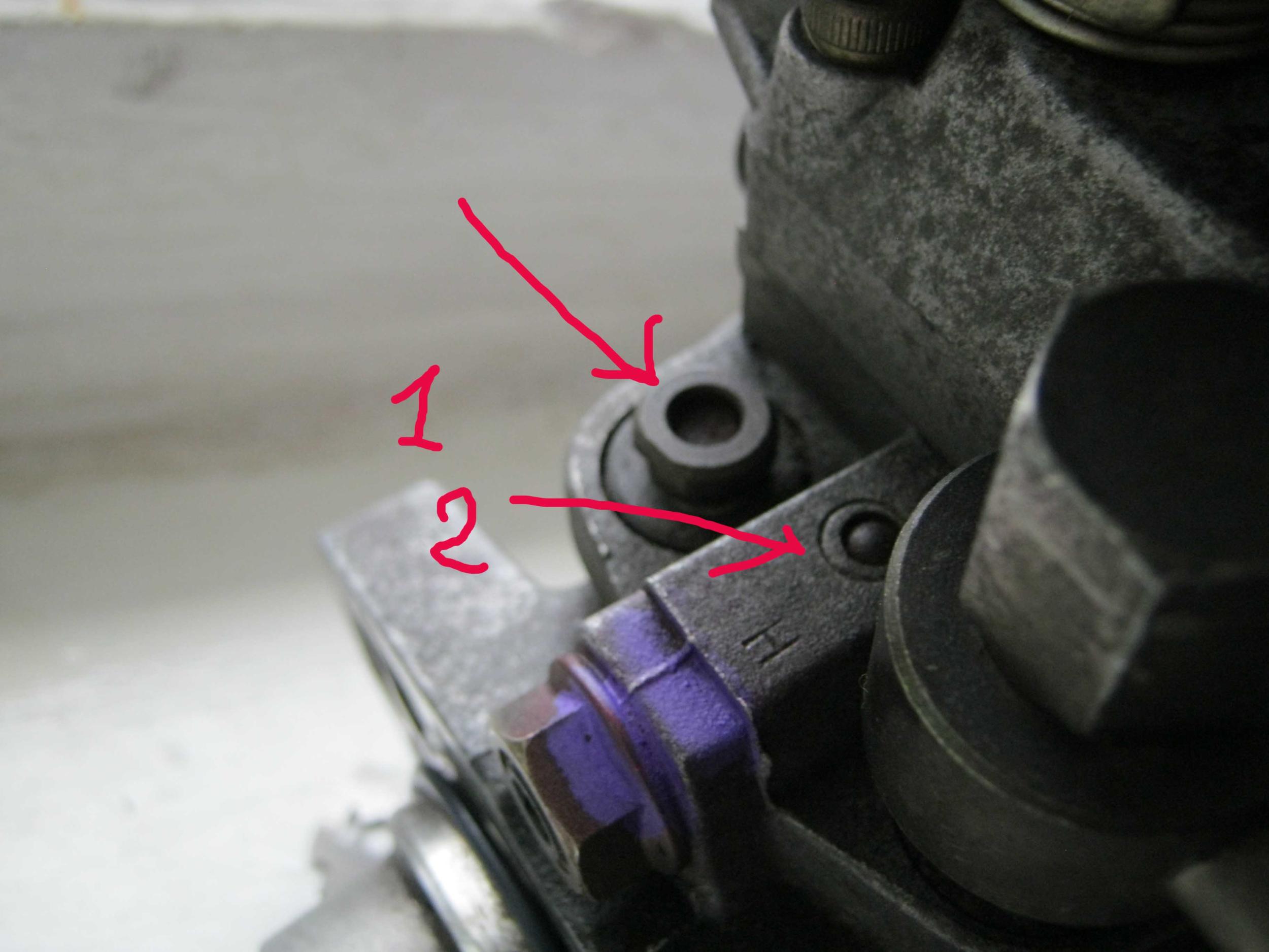

    РедУкционный клапан. По моему он под номером 1.
    Для увеличения давления внутри ТНВД его утапливают ниже,
    подбивая молотком и отверткой.
    https://www.land-cruiser.ru/index.php?/topic/300419-tnvd-i-holostye-oboroty-1hd-t-razgon/&tab=comments#comment-4666084

    Hodok правильно Вам указал, редукционный клапан под номером 1 на фото, но если с ремонтом ТНВД не знакомы, то лучше самому не подбивать на машине. Открутить проверить не подклинил ли можно, но нужно сделать будет ключ из толстостенной трубки, подплющив её молотком.

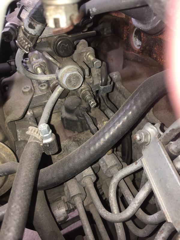

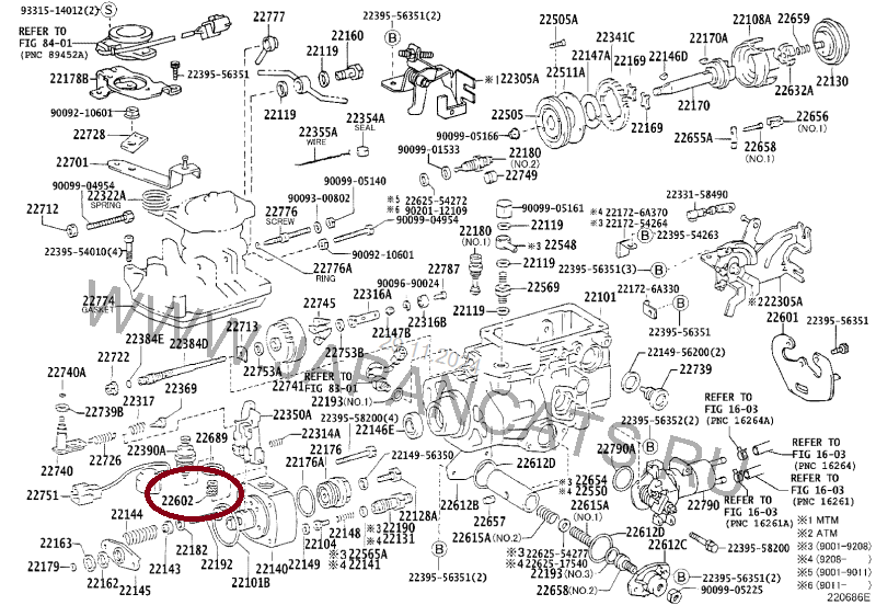

    Спасибо всем огромное за рекомендации. А для откручивания клапана отсечки не надо никакого спецключа? Под номером 22390А это же он? Визуально он где-то в районе выхода трубок из ТНВД?

    Обычный рожковый на 24.

    Я откручиваю именно рожковым, сеточки чищу раз в три года.

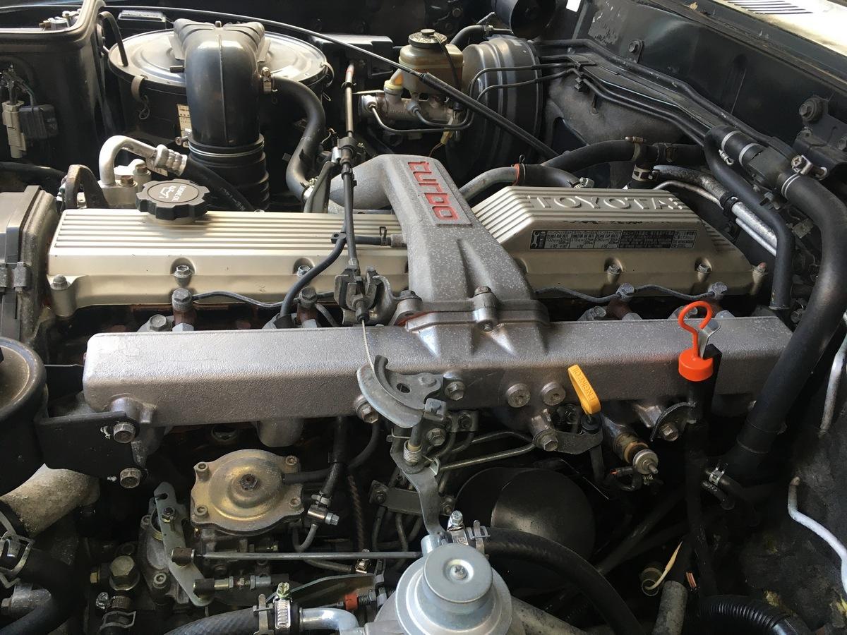

    Может у меня как-то по другому трубки прикручены. Да у меня короткий штуцер на подачу топлива из фильтра, а в остальном всё также как и после 92г. Я беру два рожковых ключа, 22/24 и 8/9 и указку с магнитным наболдашником. Снимаю длинную тягу с планки газа. Головкой на 17 откручиваю штуцер обратки, и отвожу трубки в сторону. Поднимаю резинку с клапана отсечки, срываю гайку проводка, подставляю к ней указку, что бы гайка не упала когда открутится, и пальцем откручиваю её. Потом рожковым откручиваю сам клапан. аккуратно поднимаю, чтобы пружинка и шток остались в ТНВД. Потом указкой достаю шток с пружинкой. Саморезом достаю сеточку и проверяю указкой нет ли под сеточкой стружки. после прочистки сеточки собераю всё в обратном порядке
    • Машина: Toyota Land Cruiser HDJ81
    2 часа назад, Eugene63 сказал:
    Чистота под капотом - это красиво. А у меня шланг подачи по низу идет и болтом прикручен в неудобном месте, а в остальном вроде также всё. Смотрю, для надежности добавлены червячные хомуты везде.

    1 час назад, Crankshaft сказал:
    Шланги тридцатилетние, подзадубели уже, в этом году поменял на новые прозрачные, но хомуты червячные всё равно оставил.
