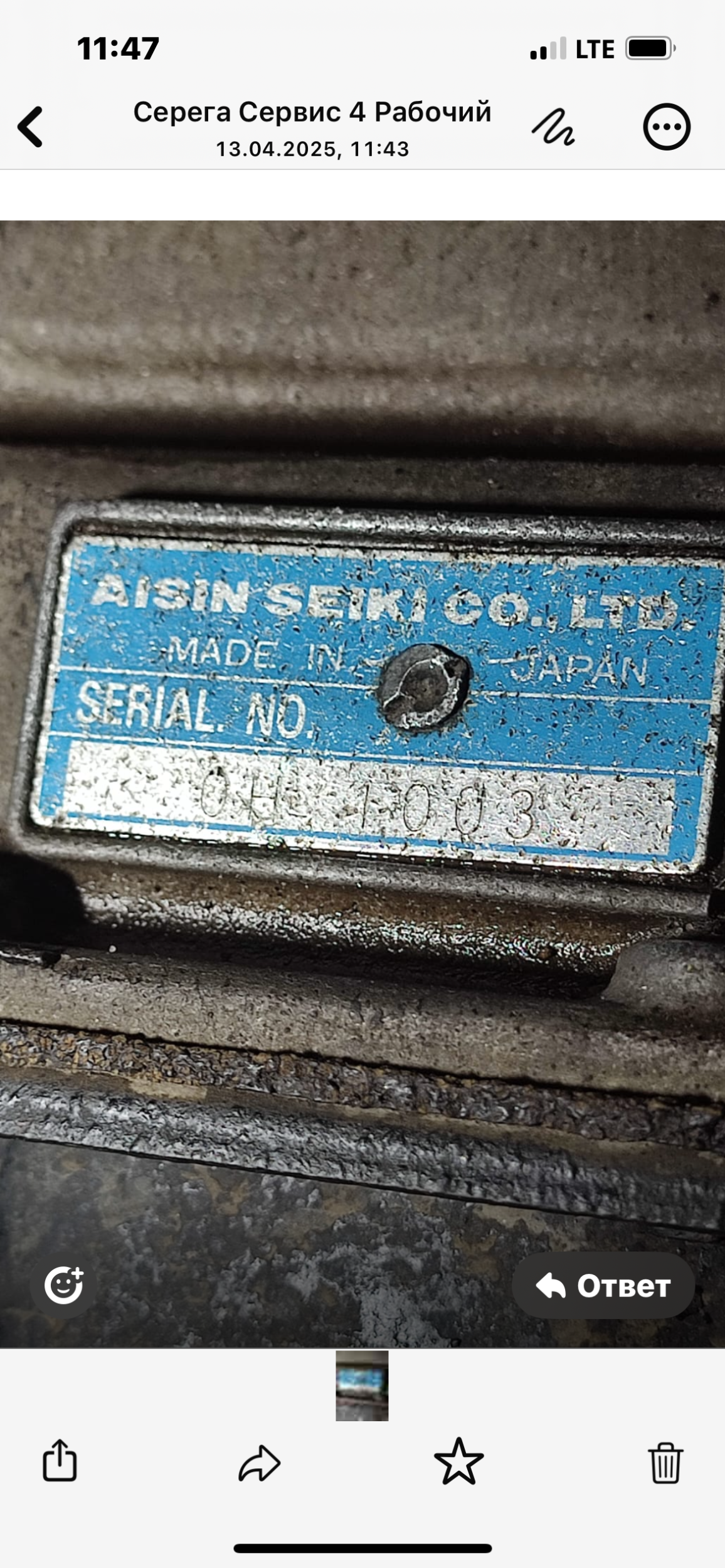

    Уважаемые коллеги по несчастью - помогите советами, мнениями, будем рады любой информации.
          В общем имеем тлк 100, 2006 года, двигатель 1hdfte. По документам машина дизельная, именно 2006 года. Селектор акпп в салоне, от 4-ступенчатой коробки автомат.  Подскажите как узнать что за коробка, бензин или дизель? Всем откликнувшимся заранее спасибо.

    99% машина с мутным прошлым. На самом деле она выпущена в период с 2002/08 по начало 2003г - акпп стоит A442F четырехступенчатая, такая же как на дорестайле. С первой половины 2003 пошла пяти-ступенчатая акпп. На 2006г четырехступки быть не может ни при каком раскладе.

    Есть вариант что на авто с мкпп поставили 4х ступку акпп.

    ИМХО донор под документы был выпуском до 2002 года!
    Нужно вин смотреть.

    Какой точно код модели и месяц и год выпуска по вин
    Если дроссельная заслонка вакуумная,то авто точно дорейстайлин и с 4ступкой.
