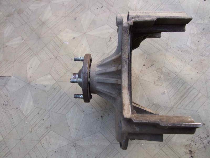

  • Машина: Toyota Hilux Surf 130 1992г.в. / 2LT / АКПП
вот он узел
[attachmentid=55167]

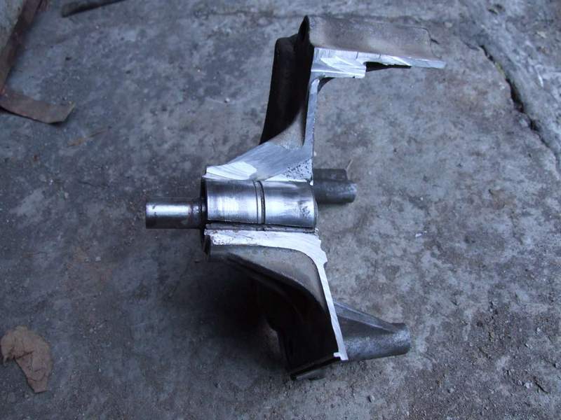

как и писал AZIAT - хитрый подшипник (одна большая внешняя обойма, в которой 2 подшипника)

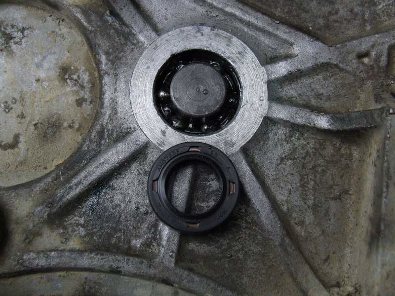

Вообщем подошел мне на днях кронштей вентилятора (спасибо AZIAT'у за такой подарок smile.gif )
Решил я проделать с нижеследующее:
с задней стороны кронштейна выдернул резинометалическую манжету,
подобрал подходящий манжет (сальник) размером 17*28*7 (хотя лучше было-бы тольщиной 5мм)
