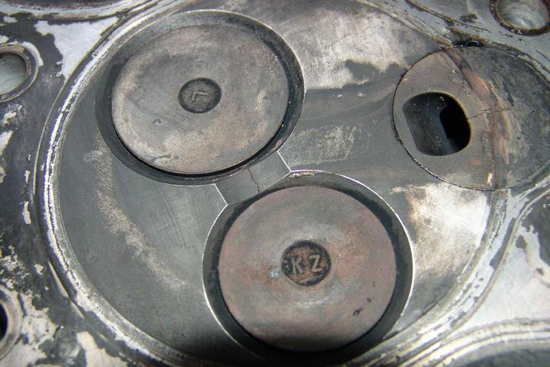

    а то бывает еще вот так, когда без антифриза ездишь
    [attachmentid=52203]
    шланги сразу надувало и воняло выхлопом из радиатора
    в итоге: трещины во всех форкамерах и 2 межклапанные перегородки
    Изменено пользователем ilay

    а вот цилиндр, в котором трещины еще не добрались до рубашки охлаждения

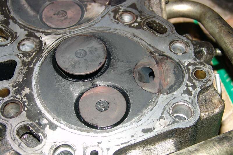

    Ну как-как...
    Разобрали движок и я посчитал, что дешевле и лучше купить контрактный.
    Голова под замену, а стоит она прилично...
