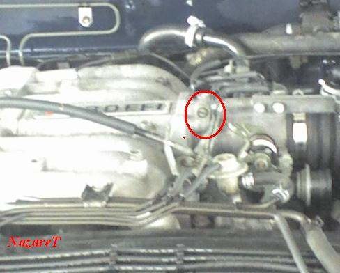

    Дросельная заслонка! У меня так было, долго боролся искал, потом снял промыл и прошло, щас опять начинает по тихоньку выёживаться, после активной езды и хорошего разогрева движка!
    • Откуда: Сочи
    [attachmentid=54139]
    вот тут забивает канал и обороты начинают плавать, понижаться и мотор глохнет!!!
    я езжу на "халявном" 92-м, поэтому и не удивляюсь, пока лил 95-й такого не было. Сажи в дроселе чуть меньше чем в выхлопной..........
    Никогда не поверю что дроссельная заслонка и в частности забитость канала ХХ влияют так на работу двигателя да еще на 3 и 4 передачах ИМХО
    Не помогло... всё снял,помыл ,почистил... ноль эмоций
