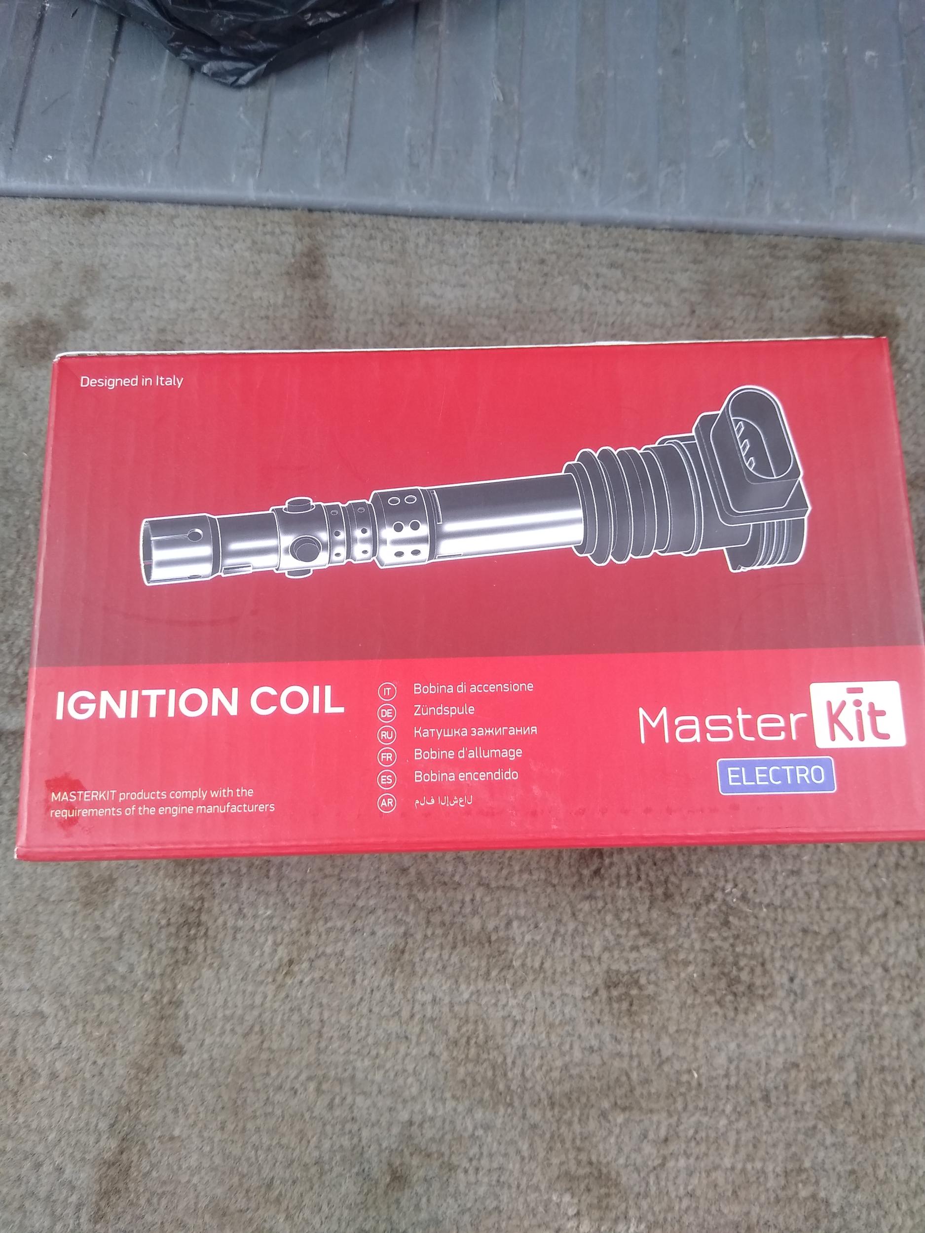

    Пробег 350, менял свечи и увидел , что на всех катушках потрескан пластик, думаю пора менять. Проверенный продавец может есть ? Или с разбора взять ? Прошу совета.
    Вот последнее, что ставил (2.8 т.р/шт).
    (Мастер Кит).

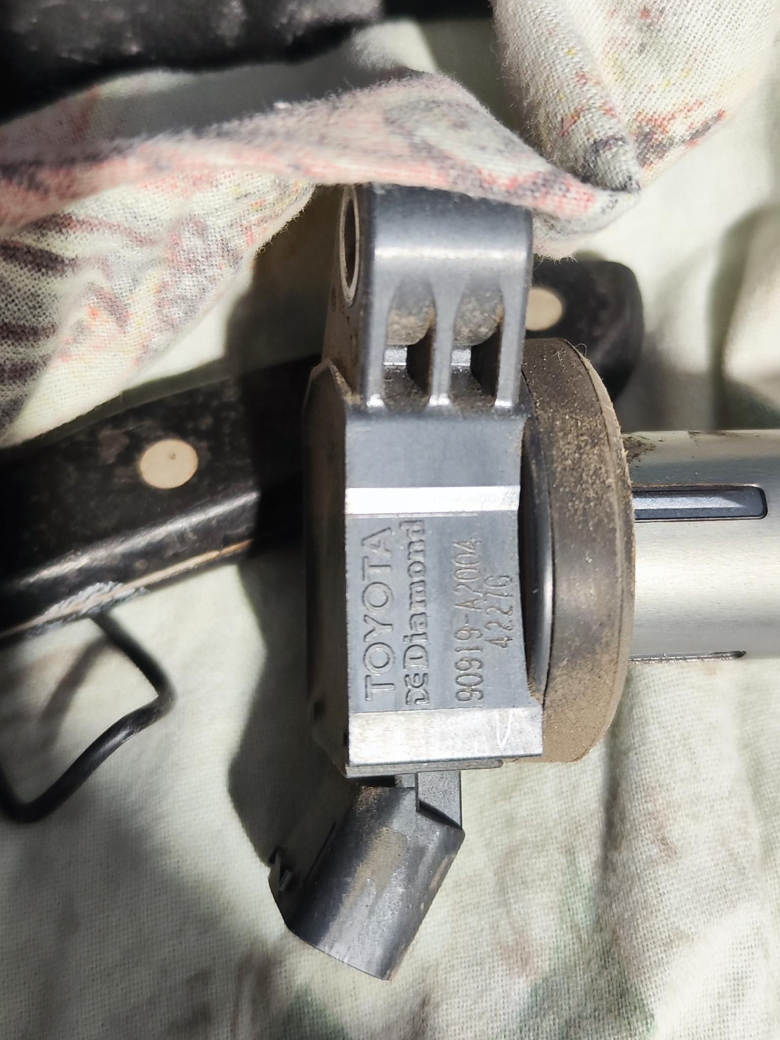

    На американский рынок шли от Диамонд.
