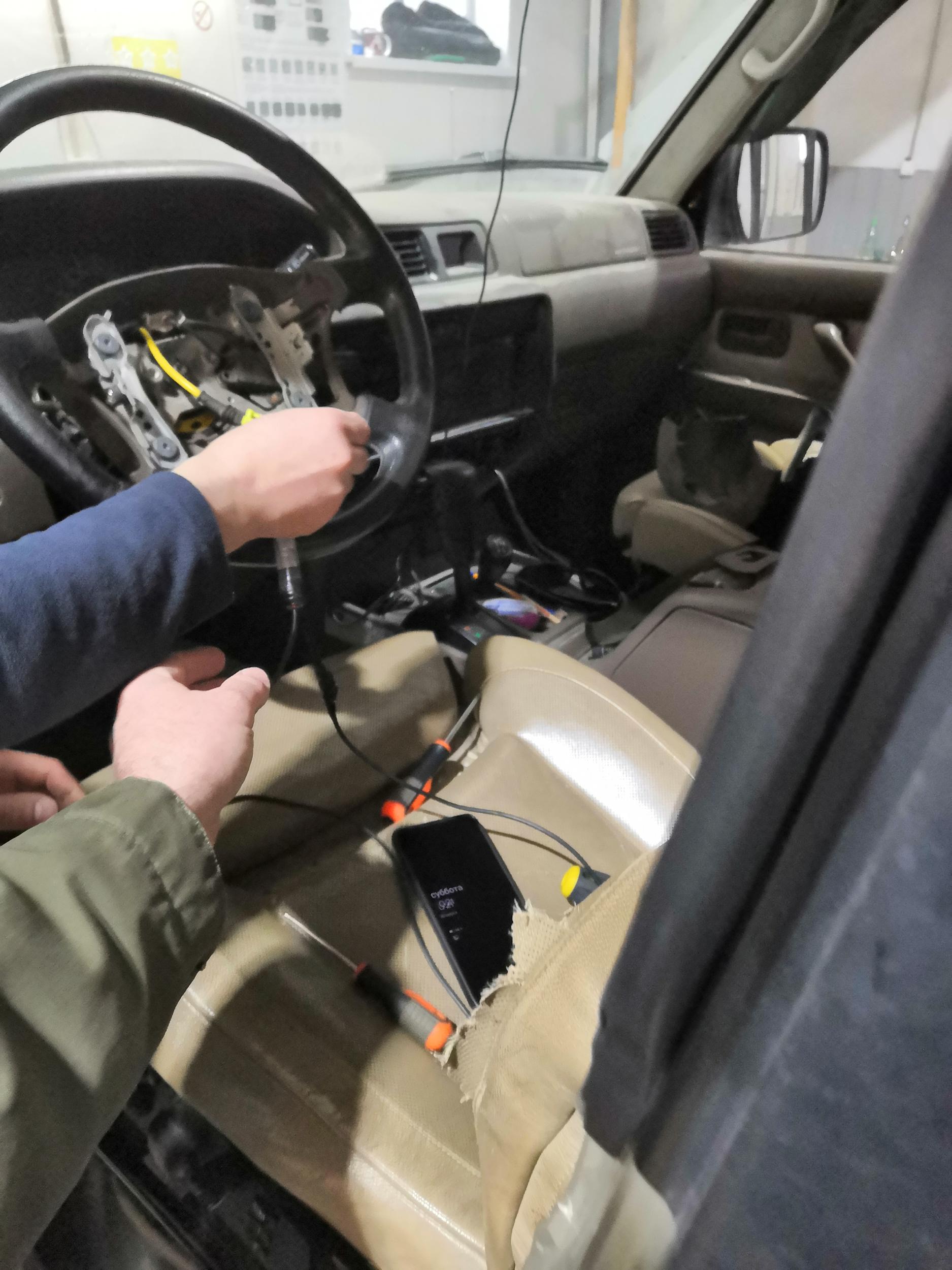

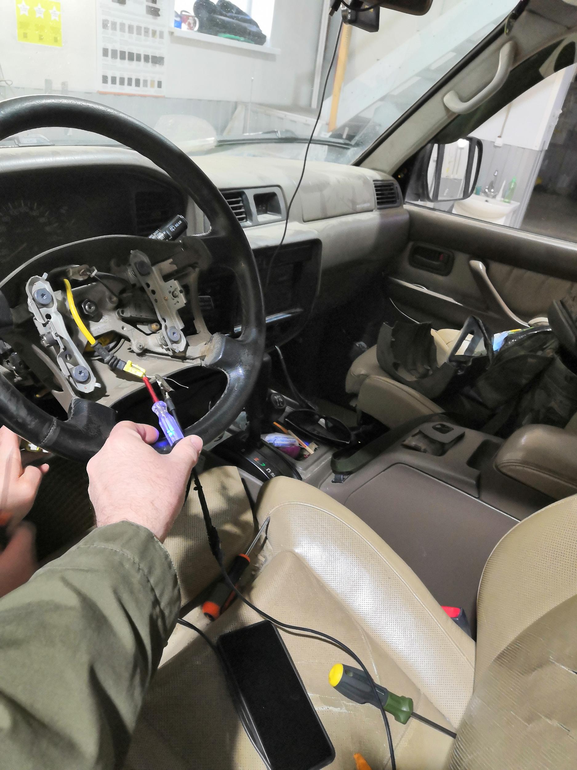

    Съездил к электрику(стандартным способом ошибка не сбрасывается)
    Вот так проверили шлейф
    Электрик сказал шлейф целый

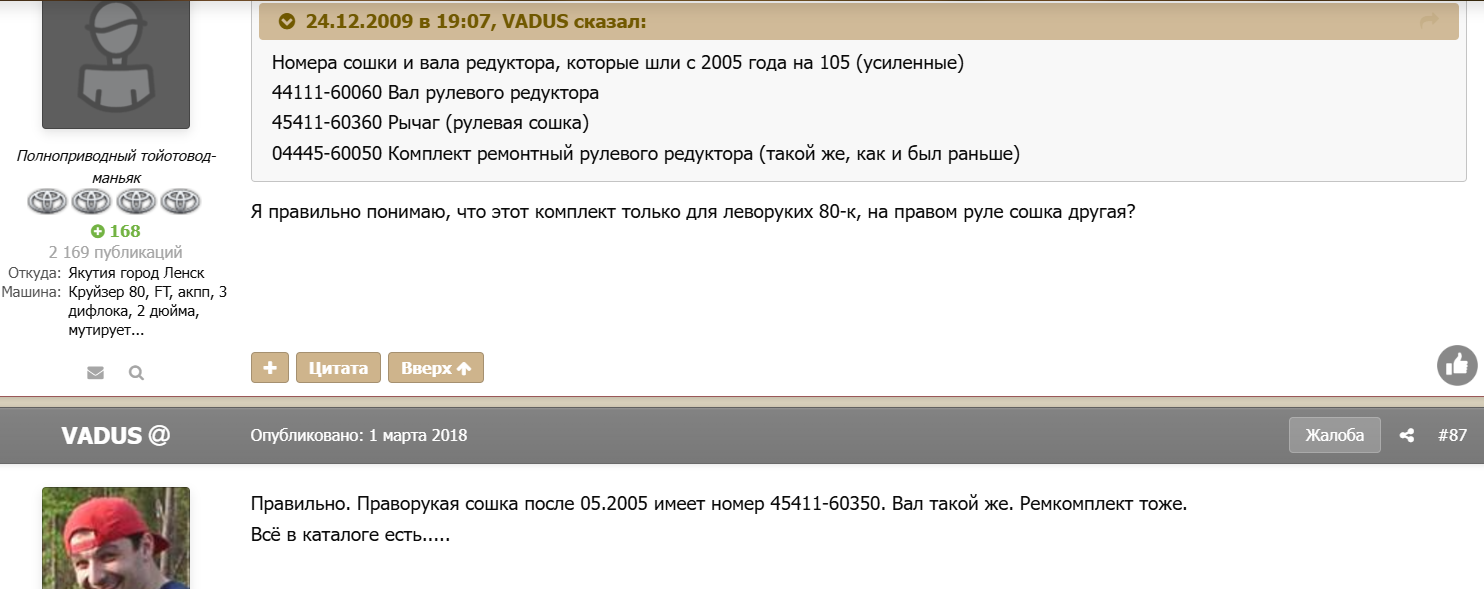

    Вопрос, подскажите кто в теме.
    Для усиленного вала (планируется установка в праворукий редуктор)
    сошка под каким номером идет? Вот эта нет (45411-60360)???
    И еще вопрос, ремкомплект редуктора для такого вала под какими номерами?
    То же самое что и под обычный вал (04445-60050)?
    • Откуда: ........
    • Машина: TLC 80 HD FT 97
    Нашел ответ.:cool:
