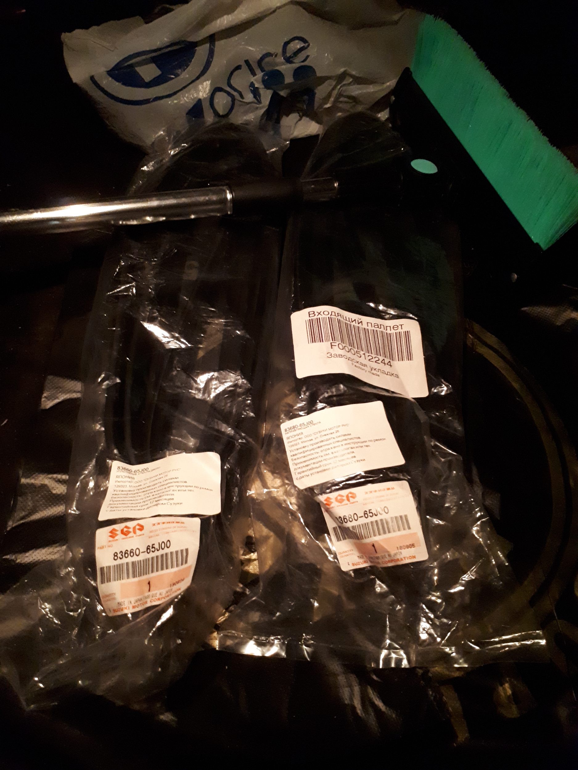

Уже три месяца тому, как купил резинки. Ещё до упоминании о них в этой теме. Думал установлю - отпишусь. Так до сих пор и вожу в багажнике пузотерки. Нет времени.
За видео - спасибо.
А откуда догадался,что именно от Витары надо купить три мес назад?
  • Откуда: Анапа
  • Машина: TLC-80 VX L, 1HD-T, 1993, 3 блокировки, 35"
Года полтора назад снял со старой двери TLC-80 резинку уплотнителя и отвёз на разборку к Володе-Мерседесу, с просьбой подобрать. Он и подсказал. Но у него была только надрезанная, а вторая была продана с дверью. Потом я долго чесался.
Но лавры поиска и нахождения я себе не приписываю!
Кто первый заявил - того и слава. Не предендую.
Да не обязательно эску брать, они же все идентичные. Главное чтобы рамные двери были, не короткие и резинки мягкие, бери от любой подбирал и втыкай

Ну да, соавтором решения этой проблемы несомненно Sking)) за видео ему тоже отдельный респект!!и таз у него зачётный(судя по видео)в шикарном состоянии не смотря на годы.. короче видно что человек серьезно ко всему подходит 👍
2 часа назад, SakHHunteR сказал:
Какая температура на улице при этом? У меня почти также штатные работают
... знать бы какие ещё резинки подойдут в задании двери,в каталогах продаж длина таких уплотнителей не указывается, единственный вариант снять свою и ездить по разборам,но не факт что найдешь в своем городе
С задней будет сложнее, так как уже два угла под 90 градусов, соответственно расстояние должно быть одинаковым между этих углов. А передние все идентичны - один угол под 90, вниз прямая и вбок по дуге уходит

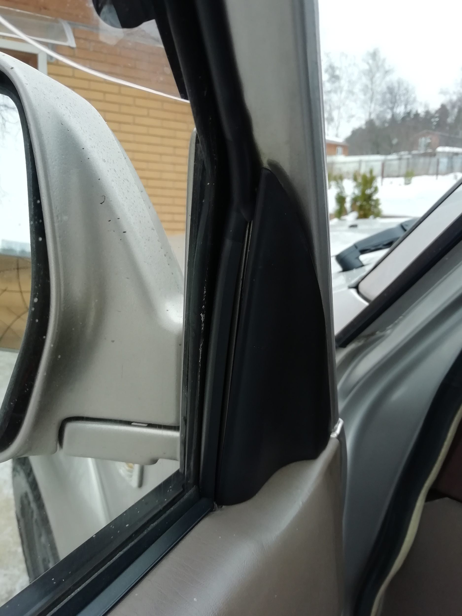

В 09.02.2019 в 18:29, AndrewKLD сказал:
..шутка-зачет
Ну почему шутка? Покупаешь, примеряешь, нарезаешь, устанавливаешь встык. Верхнюю от угла до угла, которые вниз идут, соответственно встык к верхней.  Я фото вроде выкладывал в теме, но там передняя дверь. Буду в гараже сфотографирую заднюю.
Витаровскую разрезал наверху, все на месте , не расползается.

  • Машина: LC-80, GX,1 HZ
В прошлом году поставил от буханки на все двери. В этом, " по совету товарищей" (с) в этой теме, приобрел от Витары две резинки. Одну поставил на переднюю правую дверь. На своей пока от буханки оставил. Эксперимент.:work:

5 минут назад, Карлуша сказал:
И какая дверь шустрее стекло поднимает?а задние от буханки?..и как?
  • Откуда: Уфа
Примерно одинаково, плюс -минус . Задние - тоже лучше чем с родными. Попробуй, когда делать нечего будет, цена копеечная. Поищи в теме и цена и номера для заказа есть и сколько штук брать нужно.

Нашел : 37416103254 UAZ Уплотнитель опускного стекла, в 2017 заказывал в Автодоке, одна резинка стоила 81 руб.
2 минуты назад, AndrewKLD сказал:
А стекло не гуляет,не дребезжит в открытом состоянии при езде?
Это там, где "буханкины" уплотнители? Нет, все нормально.

Вот почитай пост № 1344.
Я тоже думал, что привередничают старики, все работало. А в 17 году раз и пришел мой черед удивляться, сколько говна и какую жесткость имеют родные уплотнители. Машина 1996г.
