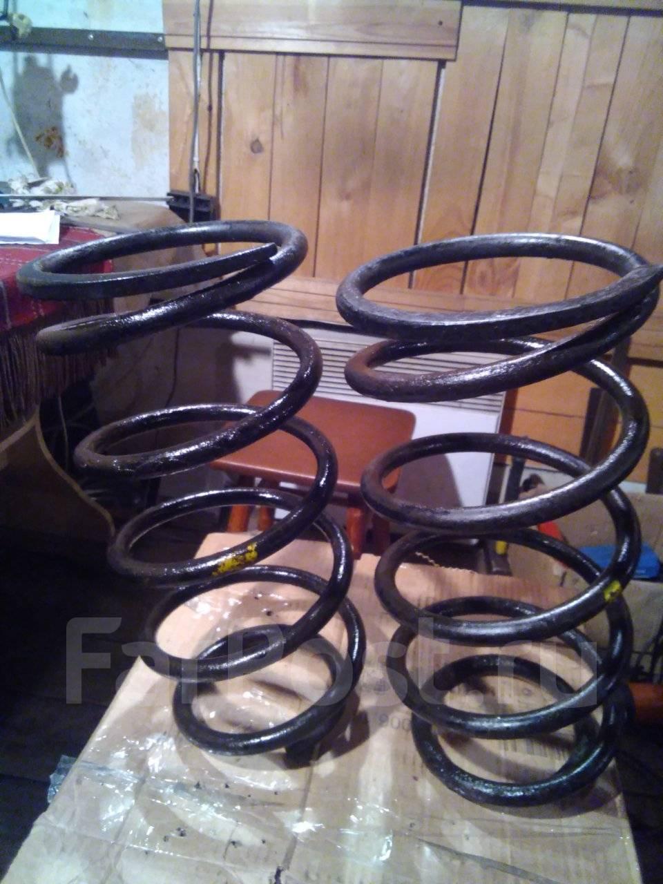

GrafKorvet 0 Откуда: Мурманск Машина: Toyota 4runner 131 SR5 #81 Опубликовано: 27 ноября 2016 Не экономь, все к этому приходят, но многие сначала покупают много ненужного. Ничего не нужно резать, жёсче машина не станет C4T61702 номер задних пружин от бензиновой восьмидесятки. https://a-a.d-cd.net/5cfa806s-960.jpg При установке этих пружин мост не ушел?? Размышляю над вашим предложением или все таки остановиться на OBK C4T35202H Вверх Поделиться сообщением Ссылка на сообщение Поделиться на других сайтах

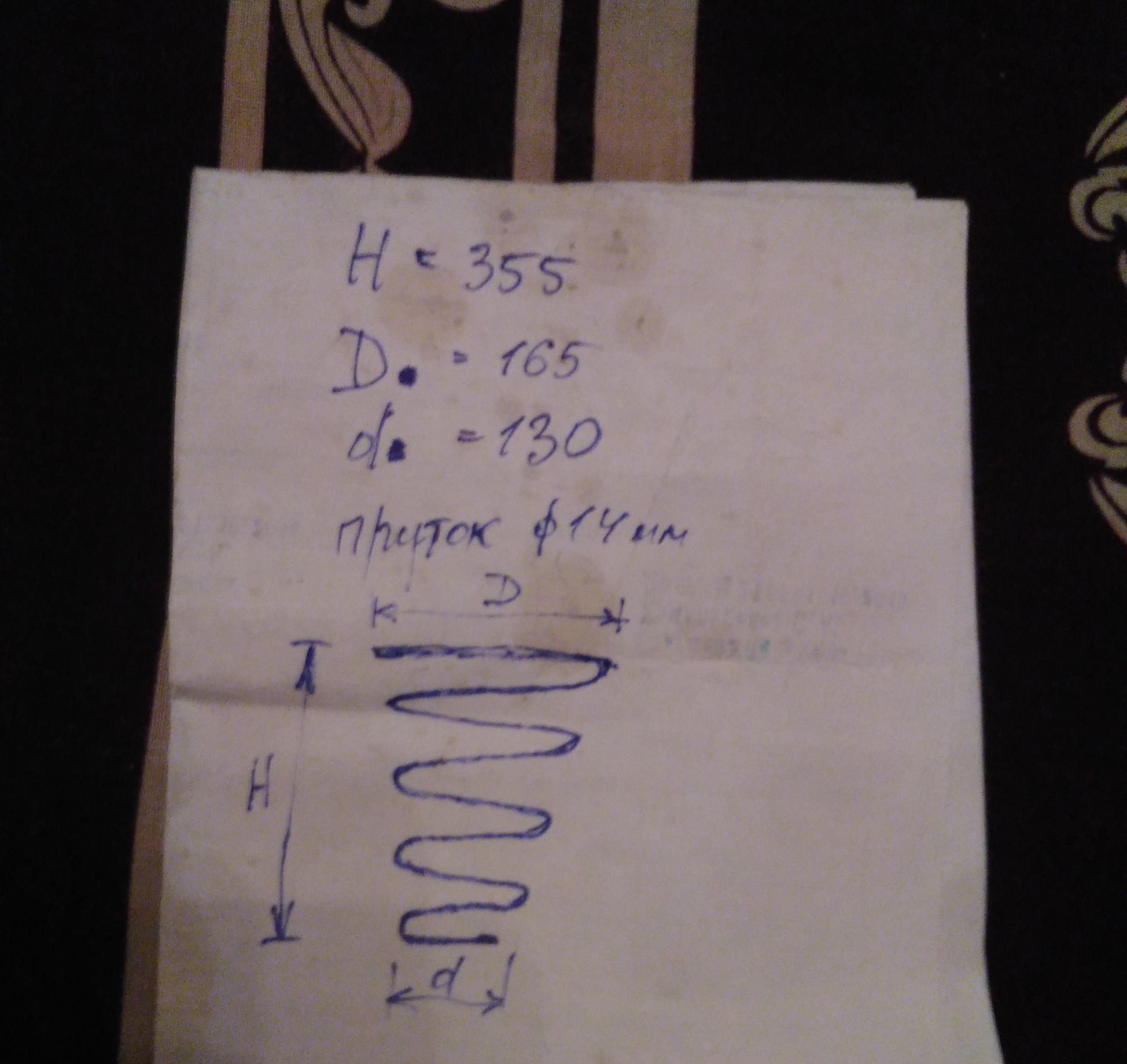

Арбат 2 Откуда: Москва Машина: 4Runner #86 Опубликовано: 4 марта 2021 21.02.2016 в 16:10, Андрей.С. сказал: Ребят подскажите размер родных пружин на 130 и скажите какие проставки подходят от чего или католожный номер мож кто знает. Штатные оригинальные пружины после 10 лет эксплуатации. По бездорожью машина не ездила, тяжёлых грузов не возила. 1 Вверх Поделиться сообщением Ссылка на сообщение Поделиться на других сайтах
