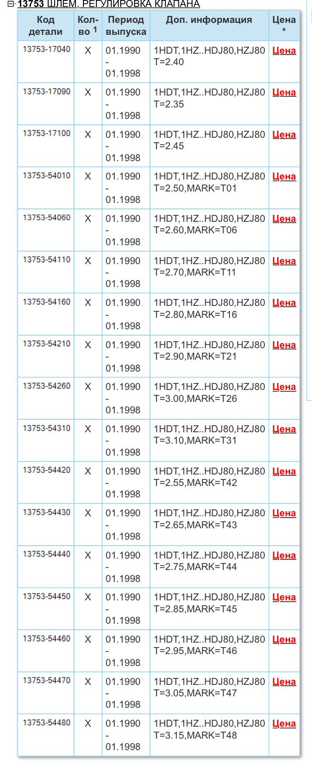

    Ребята, знающие по теме ремонта , у меня у знакомого крузак 80 1992 года , с двигателем 1 HD-T.  Ему нужны регулировочные шайбы клапанов с диаметром 37мм и толщиной 3,55мм, обзвонил все возможные в Омске интернет магазины, нашёл самую толстую 3,25 мм , подскажите есть ли возможность отыскать такую толщину? нужно три штуки.

    Каталог такой толщины не знает

    Пробуй стаканы под шайбой другие поставить, старые прихлопать могло.

    вышли из  положения, заказали на заводе, выточили закалили шлифанули,хозяин говорит стало лучше, но всё равно не то шелест движки )))
