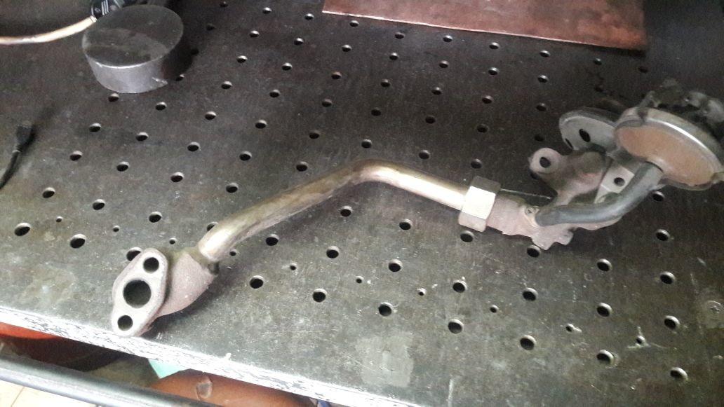

    3 часа назад, Kotokha сказал:

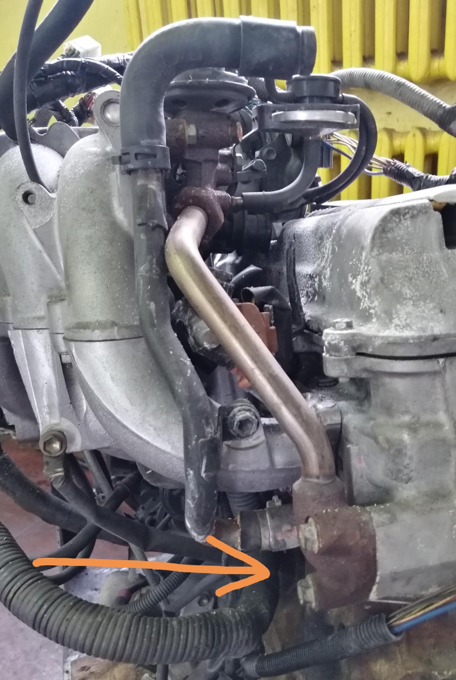

    Пару лет назад тоже заглушил этот ЕГР, все было нормально вчера открыл капот, там звук как будто выхлоп пропускает, пошевелил трубку которая от 6 цилиндра идет, звук пропадает. Может кто подскажет как и куда крепиться эта трубка? И возможно ли удалить ее целиком не снимая ДВС

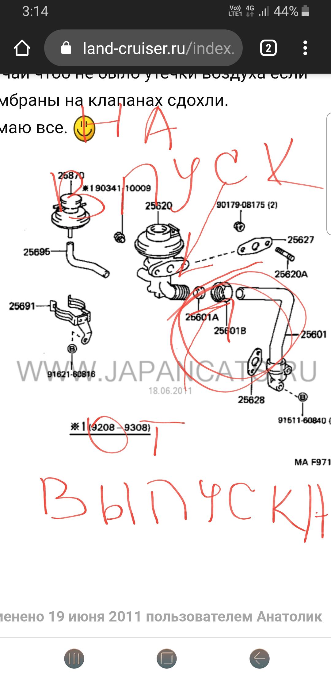

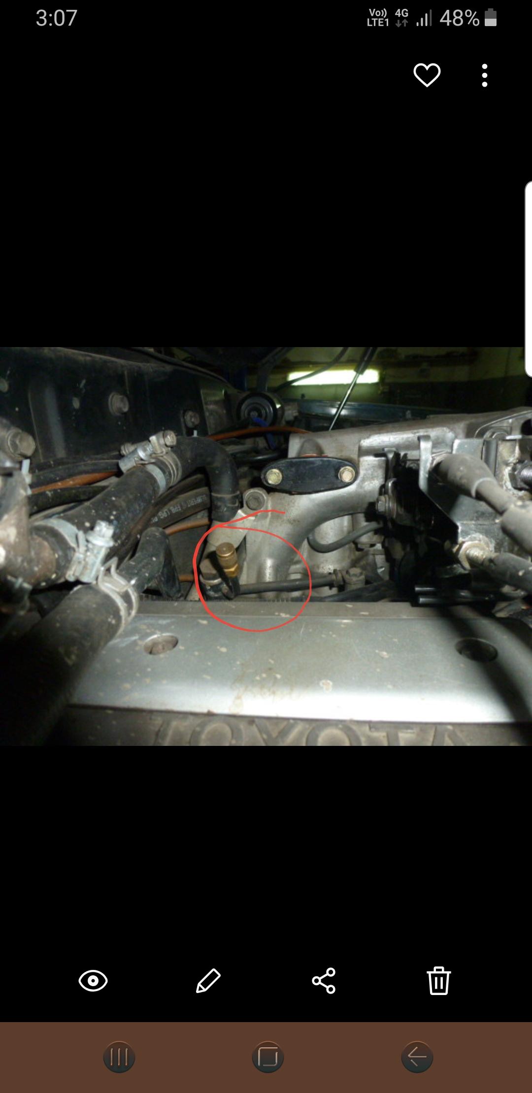

    Если речь идёт о этой трубке , она проходит коллектор на сквозь и подключается к соленоиду ( за что отвечает соленоид не знаю да и нах ) лично у меня заглушен .

    Да здесь то чего не понятного то, именно та что идет из выхлопа, и уходит где то между головкой блока и моторным щитом
    Изменено пользователем Kotokha
    • Откуда: Новосибирская область
    Вот похоже что эта трубка, но у меня без ответвления. А так сделано все так же

    • Откуда: Владимир
    • Машина: зажигалка .
    2 часа назад, Kotokha сказал:

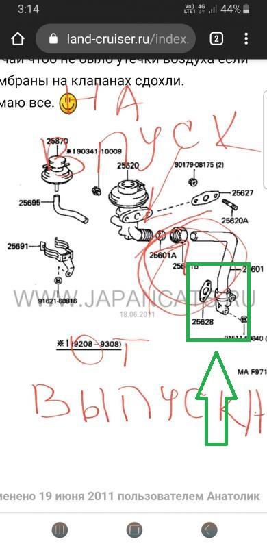

    А понял . Надо открутить эту трубку от гбц в место её надо поставить заглушку и на века . Я делал это не снимая впускного коллектора ( неудобно но можно ) .
    Я тоже ставил заглушку на трубку. А сейчас вот такая беда. Откуда то продувается рукой шевелиш трубку в определённом месте перестаёт

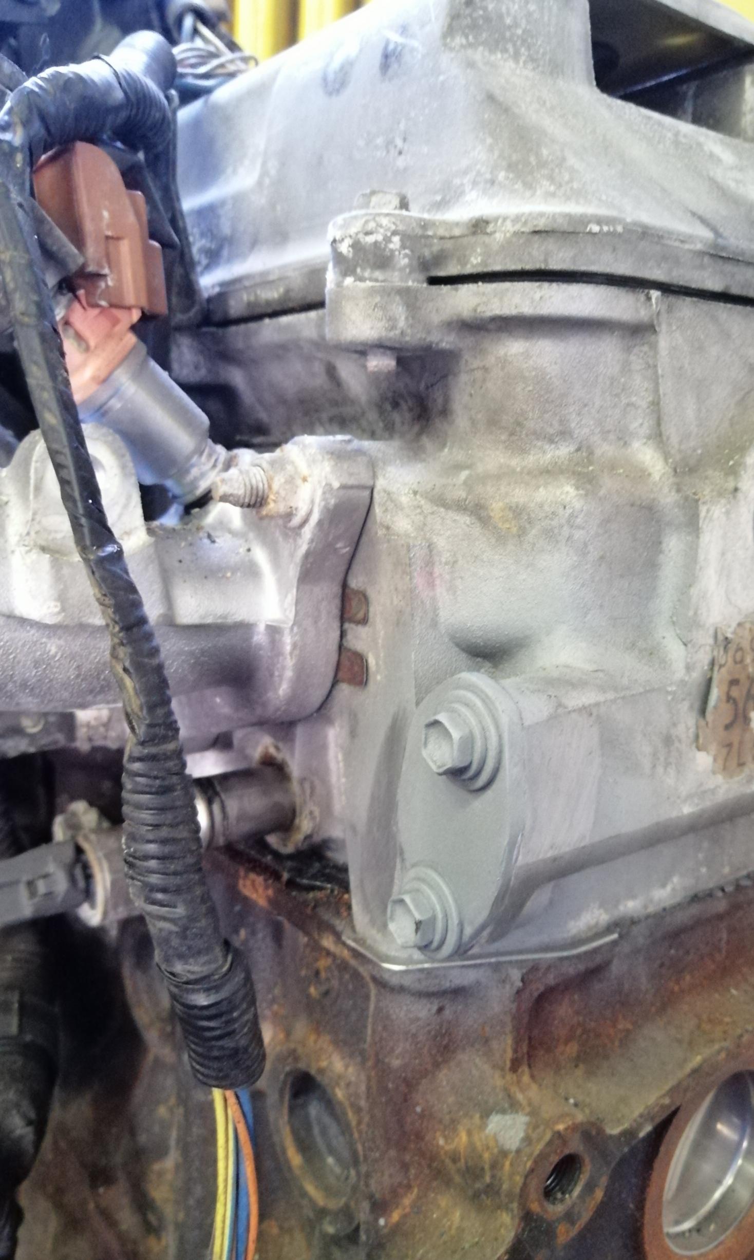

    5 часов назад, Kotokha сказал:

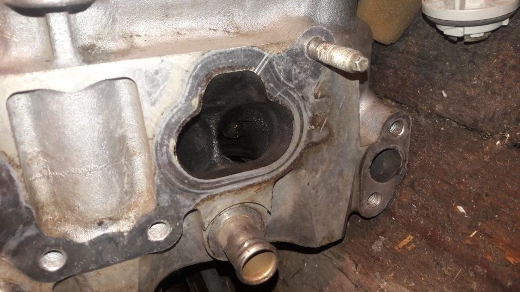

    Надо глушить на голове . Я не смог отвернуть гайку трубки , так и снял всё целиком . Сейчас голова стоит от карба , там вообще на голове нету сверления для егр .
    Подлесть можно? А то смотрю место там в притирку и не видно где там эти гайки. На месте снимал эту трубочку? И какое крепление? На головке две шпильки и гайками прикручивается?
    У кого спрашиваете ? Если у меня или у кого либо , нажимайте на цитату у будет указано кому адресован вопрос .
    Если вопрос мне , я снимал не трогая впускного коллектора , что там болт или шпильки не помню ( на запасной бошке шпилек нет )

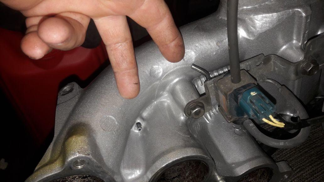

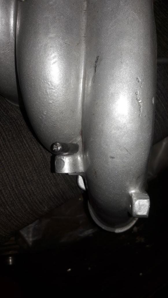

    16.10.2019 в 16:15, Kotokha сказал:
    Если крузак праворукий, еще можно как-то подлезть, у леворукого лучше снять впускной коллектор.
    IMG_20191017_210811.thumb.jpg.014c0d9326ef44dd30fd0764814a37a0.jpgIMG_20191017_210848.thumb.jpg.d5b7cb5251e7d1ed07150a3ca3a0eafb.jpg
    13 часов назад, Tamboff сказал:
    Ясно. Спасибо за подробности. У меня европеец чет неохота коллектор сдергивать буду пробовать так откручивать
