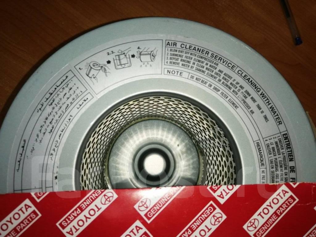

    Вот его фото с описанием как мыть и сушить
    • Откуда: Ташкент
    • Машина: Toyota Land Cruiser 100, 4.7 мкпп
    20 часов назад, disen сказал:
    именно фирменный с толстой гофрой прекрасно моется в тазу и моющем средстве, прополаскивается водой и сушится. Проделано лично и неоднократно. Такие фильтры у нас 60-75$.
