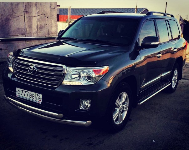

  9. Здравствуйте Форумчане) Купил я себе Toyota Land Cruiser 200 2012 г.в. бензин хозяин 1, все ТО у официалов пробег 77000, все отлично езжу месяц никаких проблем нет. Начал замечать то что автомобиль криво стоит, заезжал сегодня в три места с разным полом пол точно ровный машина стоит криво. Машина завалена на водительскую сторону, зазор между крылом и колесом на пассажирской стороне больше чем на водительской, на водительской стороне зазор меньше где то на два сантиметра, видно что машина стоит криво, видно что расстояние между крылом и началом покрышки разное, если смотреть на автомобиль прямо на лобовое стекло то видно что криво тк видно разное количество протектора на передних колесах. На машине поменял только масло в двигателе и тормозные диски и колодки вкруг.. Сказали стоит сиcтема KDSS я ее сфотогравировал что может быть и как делать выручайте тк официалов у нас в городе нету ( Также не могу понять посмотрите на фото такое ощущение что резинка с одной стороны как бы ближе с другой дальше и трубка которая их совмещает сдвинута или кажется просто фото прилагаю ниже. Спасибо всем заранее, надеюсь на вашу помощь ))))
