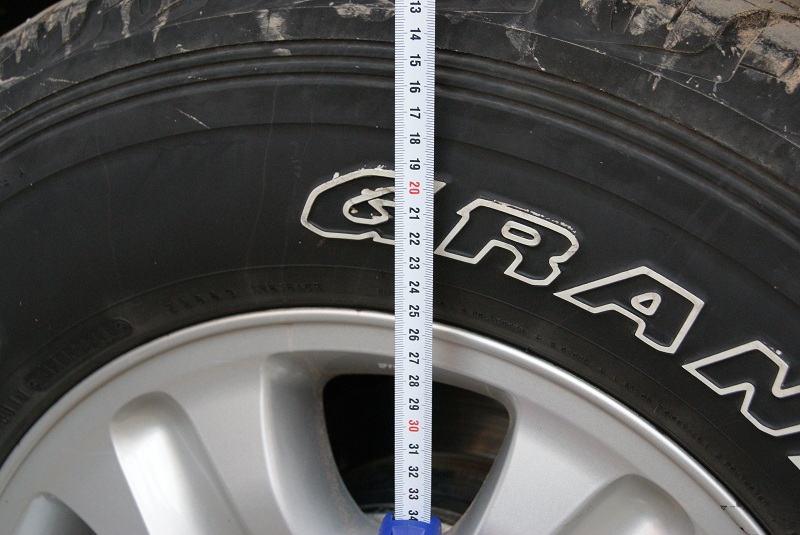

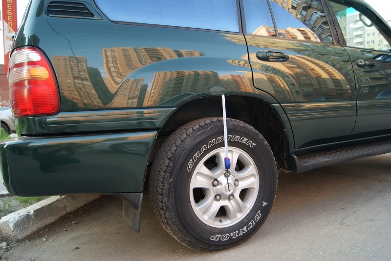

    Доволен очень! Теперь попробую обосновать:
    Стаж у меня небольшой, чуть больше 20 лет, за плечами все открытые категории и профессиональная контраварийная подготовка, поэтому к машине сверх требователен.
    На машине установлен доп бак, плюс газ баллон на 130л, что добавляет к стоку около 230 кг. Думал, что японское качество нельзя улучшить, не зря же их инженеры головы ломали. Я ошибался.
    Ощущения от пружин Дэна высшие! По моей просьбе учтено было пожелание лифта не менее 2х дюймов. С установкой сложностей нет. Пропала валкость, незначительное рысканье при торможении исчезло. Пружины от Дэна гораздо толще стоковых, но даже при выработке топлива (у меня его 250л на борту), нет ощущения излишней жесткости.
    Поразила работа задней подвески на дороге с крупным щебневым покрытием – ощущение, что дорога стала ровной и гладкой. В городе и на трассе тоже гораздо комфортнее стало. Скорость «комфорта» возросла км на 20-30, т.е. там, где ехал раньше 40, сейчас 60. При движении в кольце нет крена и сноса задней тележки.
    Пара побочных эффектов:
    Сзади стало тише! На снятой стоковой пружине углядел на верхних витках ржавую пыль, видимо витки касались друг друга в некоторых режимах, что давало незначительный шум, который раньше не замечал.
    При интенсивном разгоне на скользком покрытии (нашел асфальт в глине после дождика), авто более приятно, раньше центр тяжести убегал назад, была незначительная пробуксовка передней оси, сейчас задние пружины «держат» центр тяжести, что положительно сказалось на динамике. Жду снега и льда))).

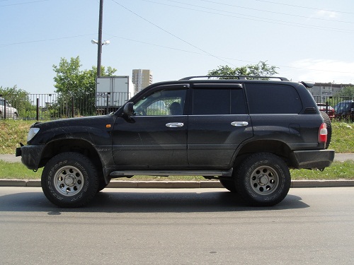

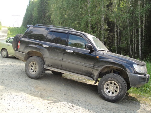

    ещё
    Изменено пользователем Дени
    • Откуда: самара
    • Машина: TLC 100 газ, 2 бака, задняя прогрессивная подвеска от Данилы, видеорегистратор, рация навигация

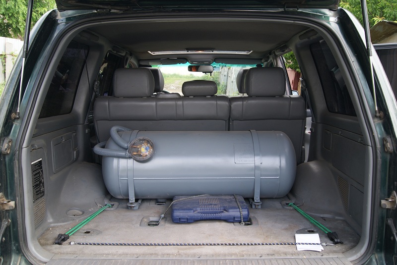

    баллон на 130литров
    • Откуда: самара

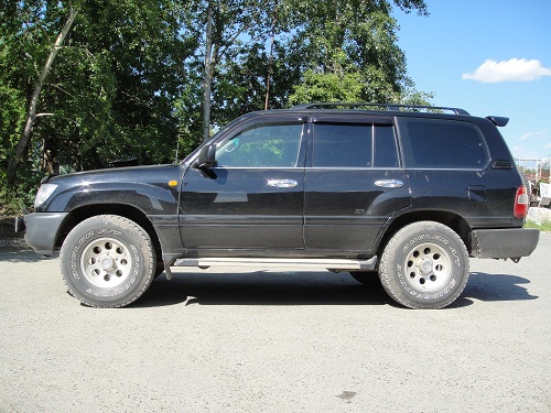

    так стало с полными баками и полным баллоном!
    • Откуда: самара

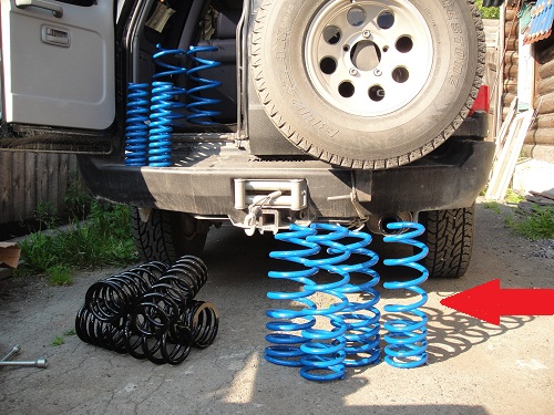

    новый размерчик.

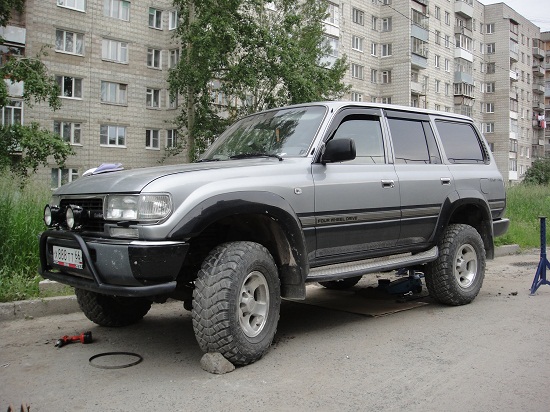

    • Машина: ТLC100VX,1HDFTE -был.Toyota AVENSIS 2.0МТ

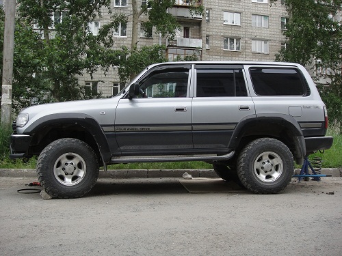

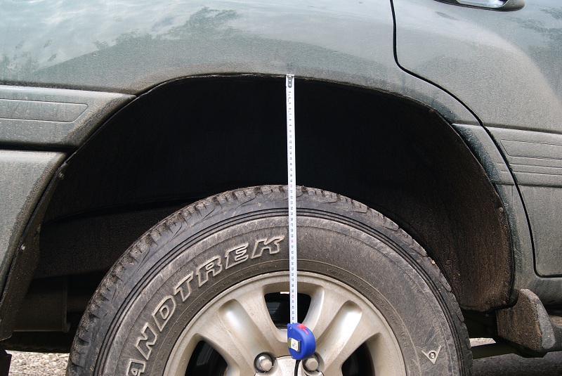

    Был поставлен комплект: перед18,зад20 post-146-0-69236600-1309734723_thumb.jpg
    При статических наклонах авто никуда не клюёт post-146-0-48399000-1309734962_thumb.jpg

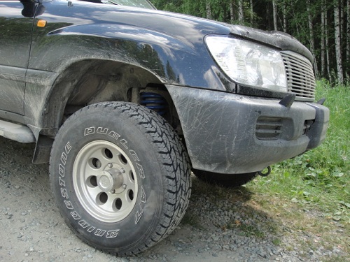

    Задумываюсь о передних))). Теперь работа торсионов кажется не такой и безупречной. Сделал в сервисе тщательную ревизию подвески, заменили на всякий резинки стабилизатора и нижнюю шаровую. Пытаюсь добиться того же комфорта как на пружинах от Дэна.
