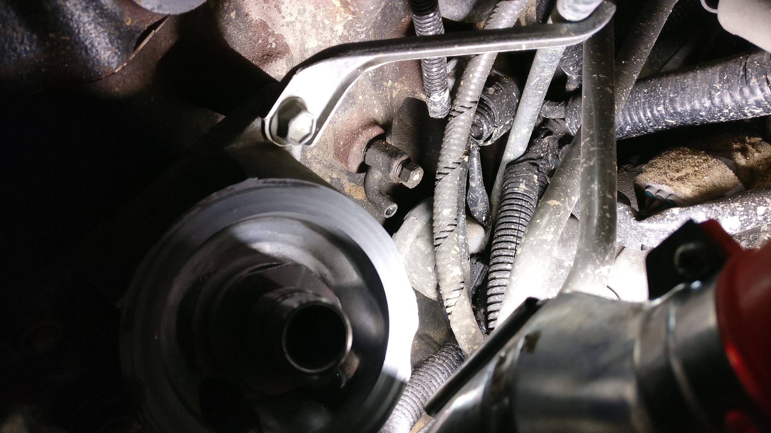

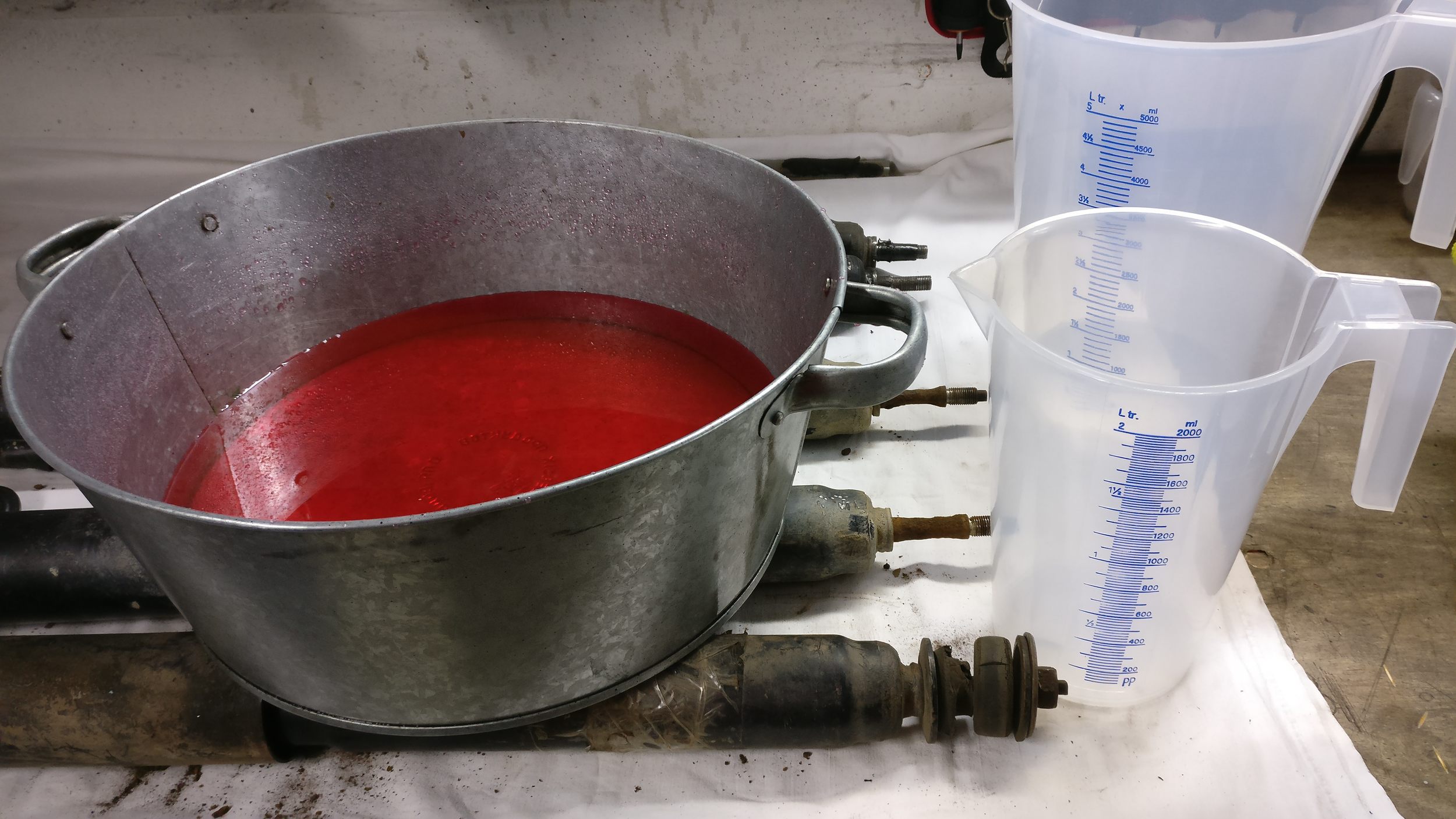

    Сливается нихрена не мало, это с учётом снятого нижнего патрубка. Так что сливайте с блока и снимайте патрубок для полной замены антифриза товарищи!
    • Машина: Toyota Land Cruiser HDJ81

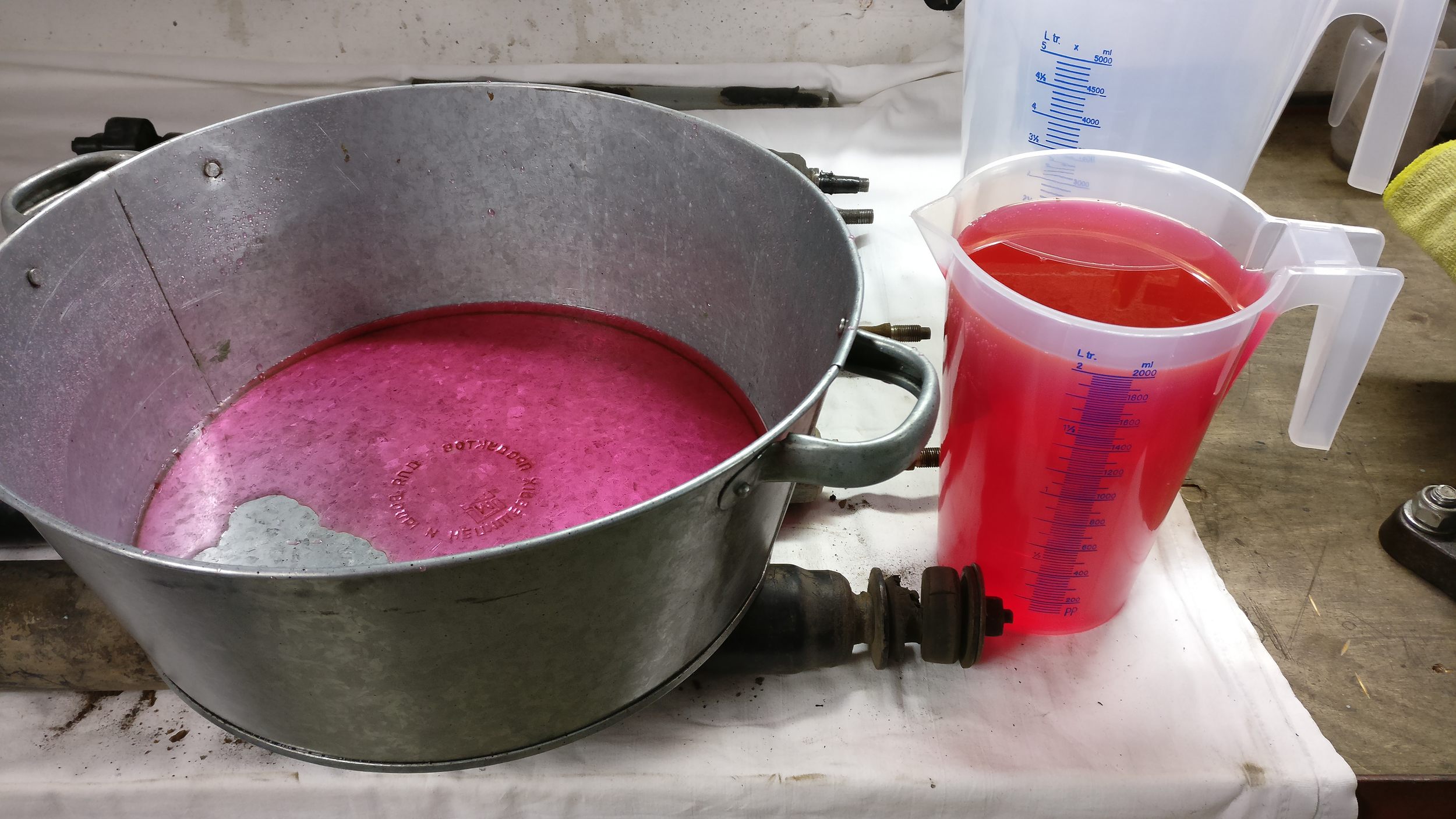

    Поздравляю всех, кто не открывает кран на блоке )) даже при снятом нижнем патрубки вы оставляете в блоке 2-2,5 литра старого говнища ))

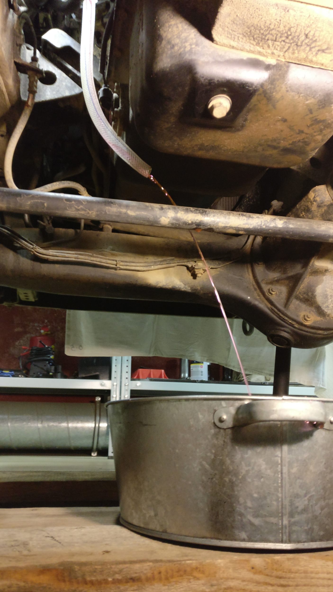

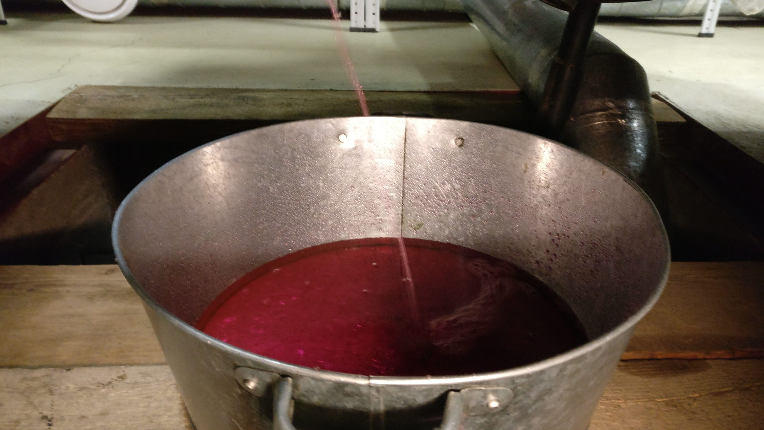

    а с радиатора как так красиво слить?
    Я краник открутил, так там так потекло, никакой таз не подставишь...

    красиво...
    примерно столько же сливается, даже побольше если сдернуть патрубок дополнительной печки
    Ведро подставлял, и сливал с закрытой пробкой радиатора, т.е. очень медленно.

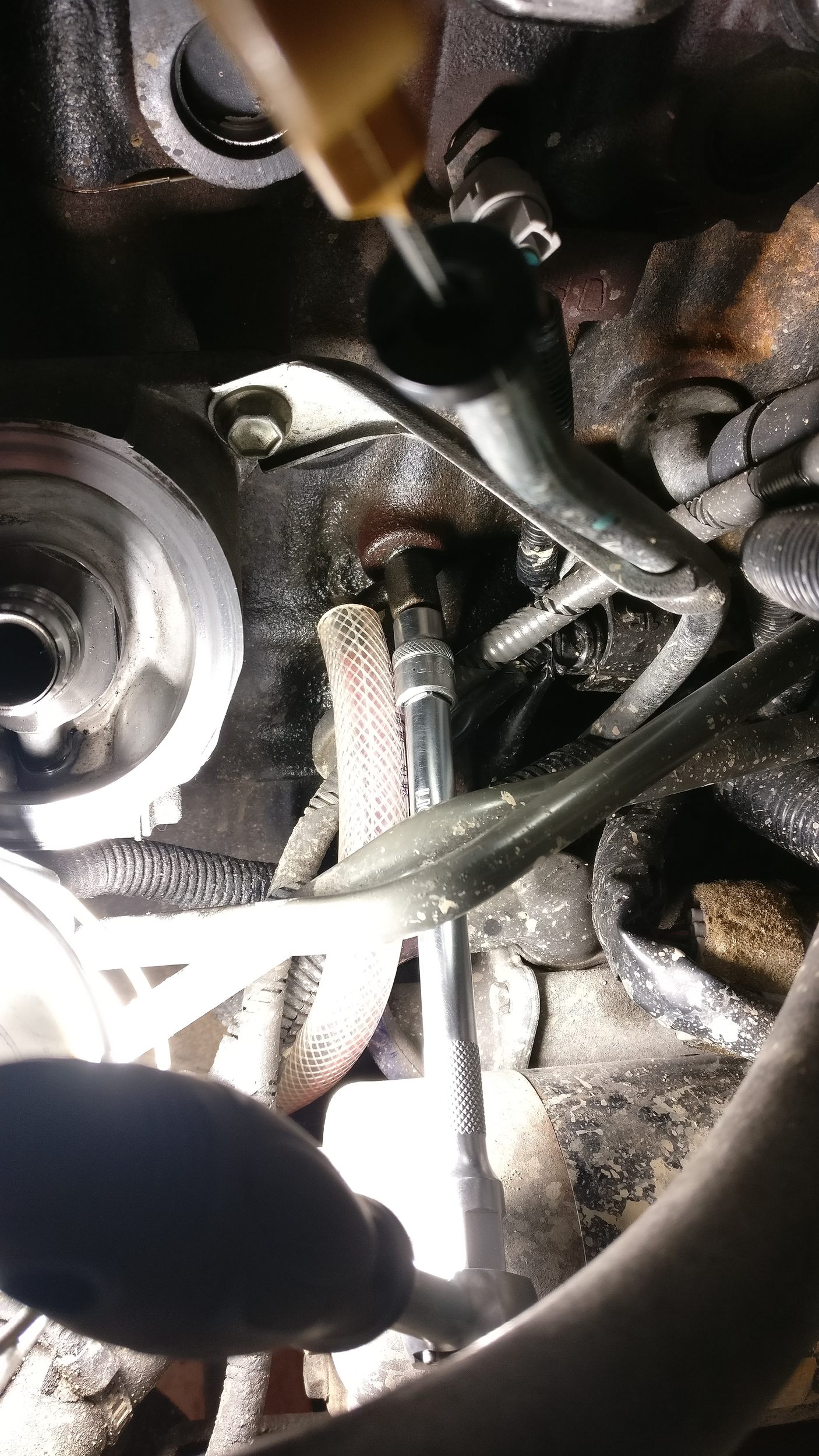

    Там краник, пробку можно не выкручивать. Краник представляет собой изогнутую под 90 градусов трубку и болт, которые когда ослабляешь, через трубку начинает выбегать ОЖ

    Сливал сегодня с 1hd-ft. Действительно, в мануале не правильно указан сливной краник на блоке. На самом деле он справа от масленного фильтра. Подлезть к нему проще сверху. Не снимал фильтр. Не мешает. Залез сверху, поставив колени на аккумулятор и спокойно немного открутил болт на 10, предварительно надев на краник шланг.

    В общем слилось со всех дыр ровно 12 литров, как по мануалу.
