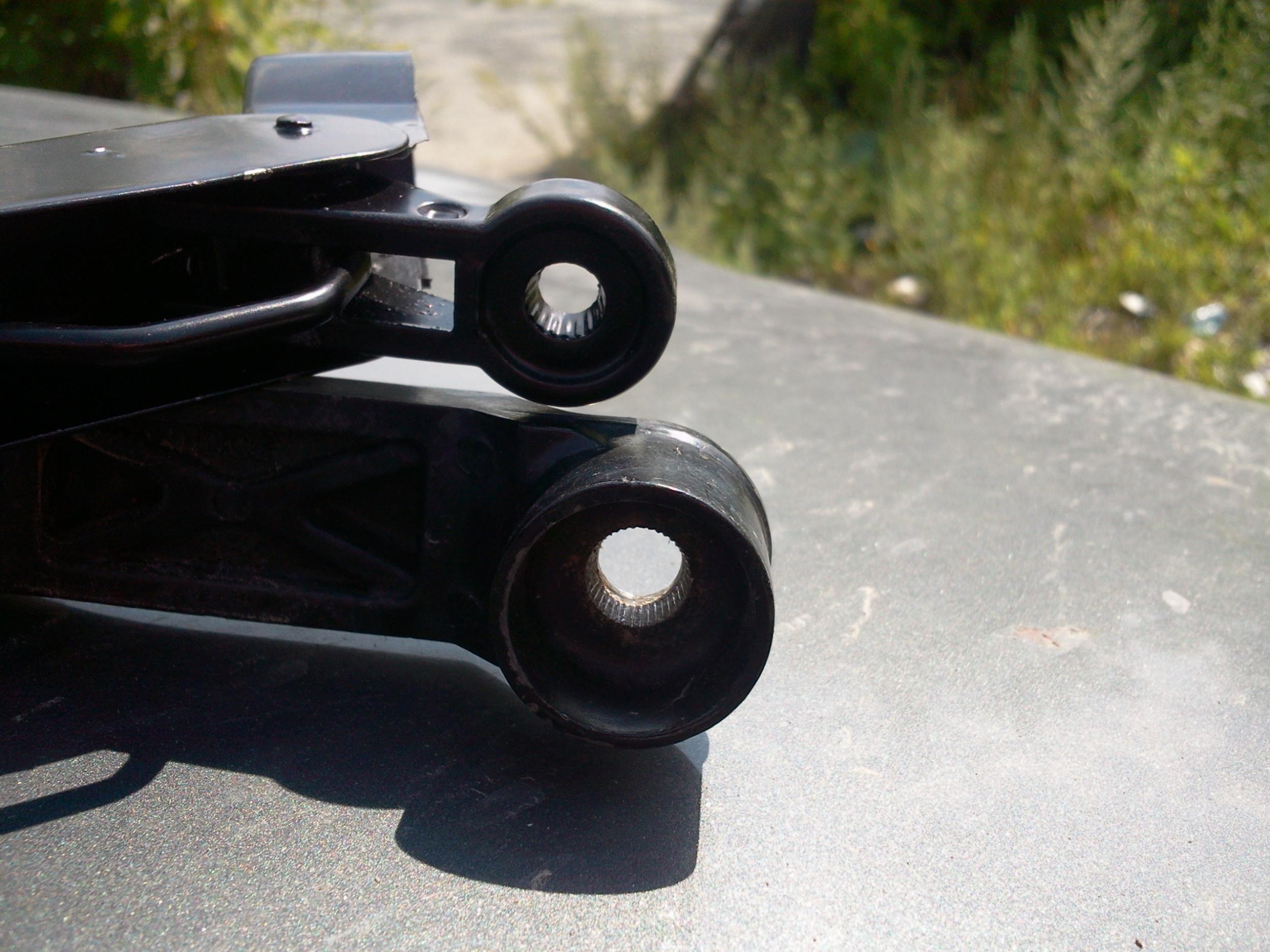

    30.04.2014 в 09:43, fotin сказал:
    Почитал тут отзывы, сравнил цены и заказал 5205060D01    GREAT WALL    РЫЧАГ СТЕКЛООЧИСТИТЕЛЯ
    Не подошёл по посадочному отверстию.
    • Откуда: Кисловодск
    22 часа назад, Andru714 сказал:
    странно, я поставил себе трапецию с моторчиком от 130го, поводки заказывал родные китайские от грейтвола, всё встало нормально
    • Машина: lexus rx330
    20.07.2021 в 11:12, Andru714 сказал:
    Потому что это подделка, на GW он то же не подошёл бы. Нет оригинала в продаже, только подделки под номером оригинала, и что придет совсем не известно.
