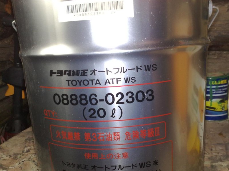

Такую заливал.к фильтру ещё уплотнительное резиновое кольцо надо купить и прокладку на поддон.
ХДС рано менять тебе ещё ,на 150000 по мануалу у нас.
