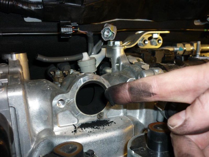

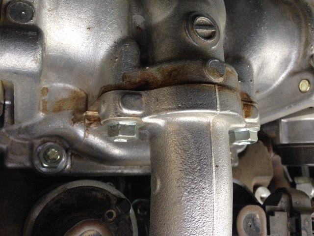

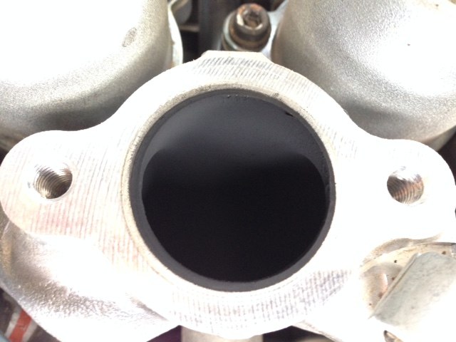

А чтоб не пускать в двигатель всякое дерьмо.
Вот картина после 15000 пробега:
Да, все верно, но темы про EGR на 200-м мертвые, я на сотке 1HD-FTV глушил прокладкой, здесь вроде как на 1VD-FTV может стрельнуть ошибка. Видимо экспериментировать никто не хочет.

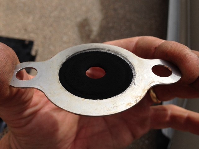

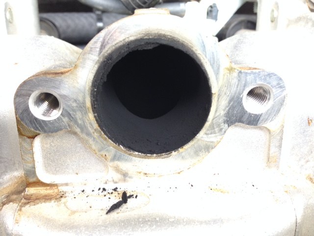

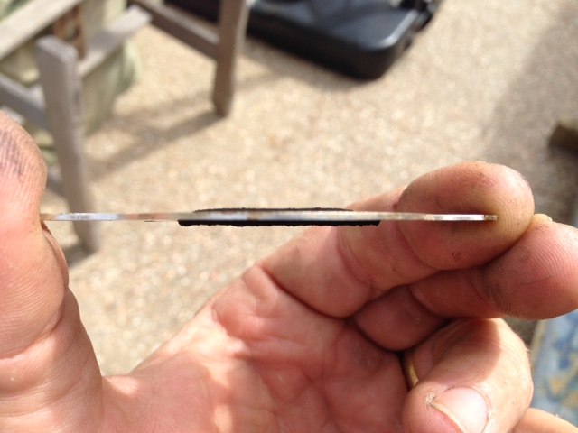

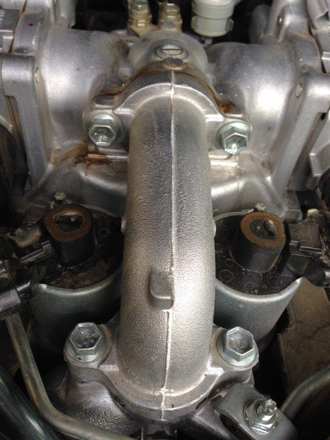

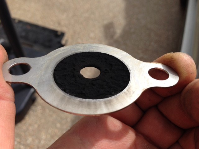

австралийцы на форумах ставят прокладки со сквозным сверлением 6мм, как при этом загаживается мотор не понятно...
Кривой гугл-перевод от австралийца наездившего 30тыс.км с прокладкой и доказавший, что законы физики маленьким отверстием не обойдёшь :wow:
Делая свой душ ATM (длинная история, что я получу в другой должности), но в то время я имел интеркулер всего, я думал, что я хотел бы проверить на мой рециркуляции плита, видя, как я сделал 30,000km настоящее. Небольшое обесцвечивание вокруг, где пластина установлена, возможно, из-за температуры расширение / сжатие вызывает небольшое утечку.
Ничего значительным. Разведка и добыча трубы передержано, чтобы увидеть сажи наращивание. Вниз по течению трубы передержано, чтобы увидеть сажи наращивание. Входной стороне защитной крышкой. Выходной стороне защитной крышкой. Сажа наращивание сбоку в перспективе. Что интересно, что пластина была ~ 1 мм толщиной слой сажи / углерод с обеих сторон пластины.
Это почти как если бы система рециркуляции отработавших газов течет в обоих направлениях. Во всяком случае, я в 2 умах относительно эффективности гашения пластины и какой процент пластина ограничивает количество сажи, проходящие через систему, поскольку я не ожидал, что много накопление вниз пластины. Убирали пластину, но оставил нетронутыми трубопроводов и заново все.
Фотки прилагаются...
