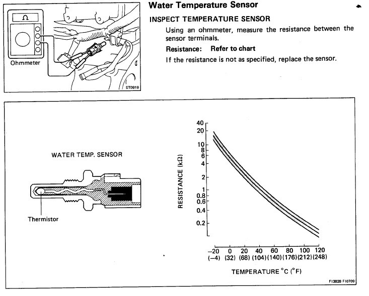

    • Машина: SURF LN130 МКПП
    Блок управления свечами. Он не видет температуру и выставляет стандартное время подогрева.
    Вот
    Судя по рисунку, находится он под заслонкой.

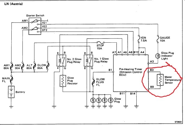

    Не знаю как у 2LT, но у некоторых дизелей есть такая особенность. Сначала на свечи подаётся полная нагрузка, потом напряжение падает в 2-3 раза и в конце выключаются полность. Я у себя замечал, что после минуты работы, щёлкает какоето реле и с гены исчезает немного нагрузки. Я думаю это свечи продолжают потихоньку греть. Но сильный их нагрев вначале работает по лампочке.
    Вот на моей схеме два реле. Одно пускает напрямую, второе через резистр.
